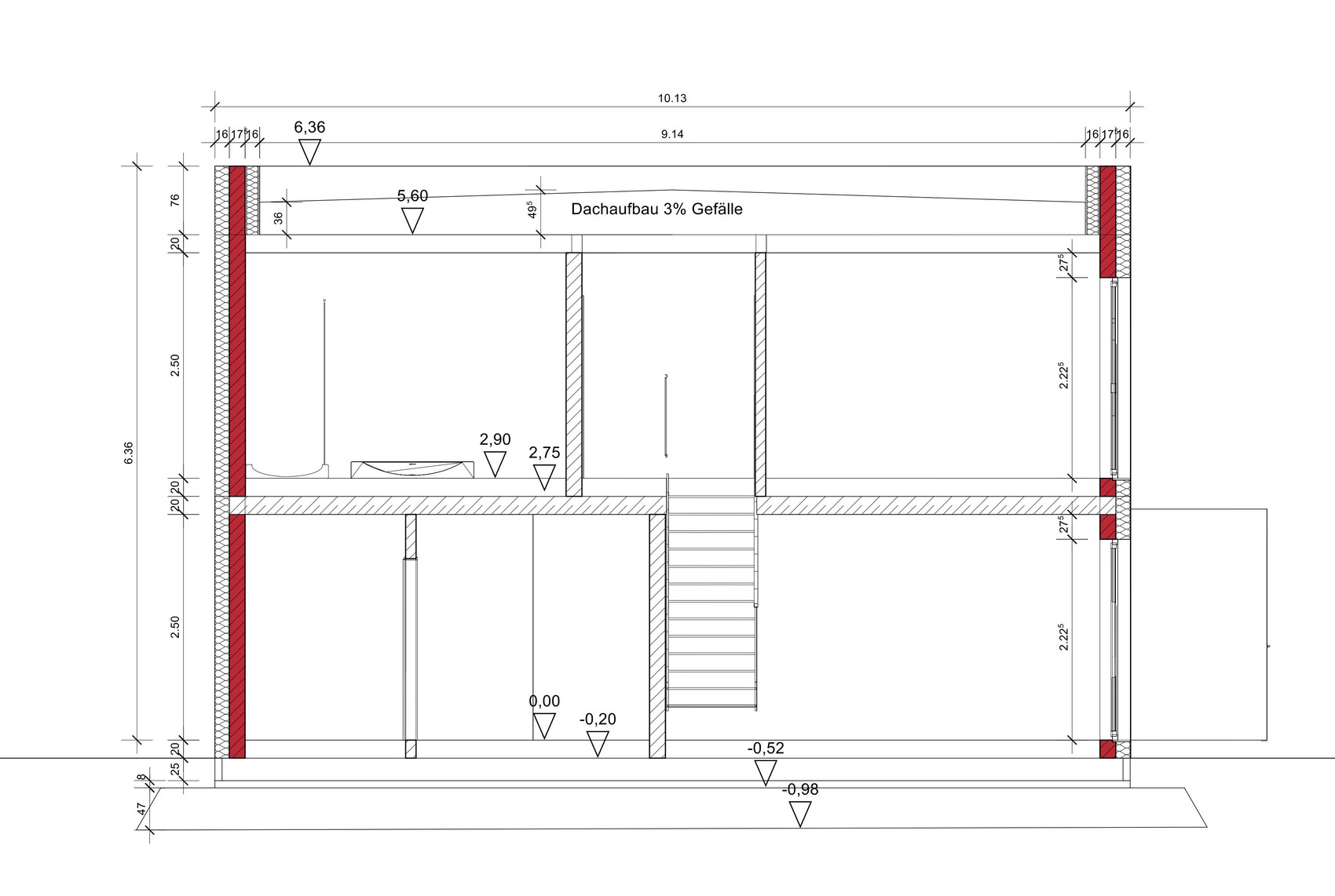

Die Treppe ist schon sehr steil. Geht schon die Richtung "Hühnerleiter". Ich würde mir so eine Treppe vorher mal live ansehen und auch begehen, ob dies auch für dich OK ist.
Wo kommt den die Garderobe hin?
Wie immer bei so "nackten" Grundrissen: Zeichne die vorhandenen und gewünschten Möbel ein und vergesse nicht die Verkehrswege. Dann sieht man schnell ob so eine Grundriss funktioniert oder nicht.

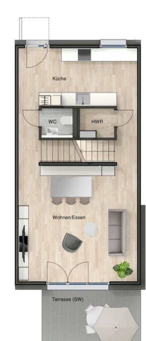

Bei uns wurden schicke Reihenhäuser gebaut, noch sind sie in der Vermarktung. Geplant als Quartier, so nennt man das jetzt, wo ein Spielplatz mit Bänken drumherum zentraler Treffpunkt sein soll.
Hier mal ein Beispiel eines Hauses mit 148qm auf drei Ebenen für eine vierköpfige Familie
Grundriss eines Hauses: obere Küche, WC, HWR, offener Wohn-/Essbereich und Terrasse.

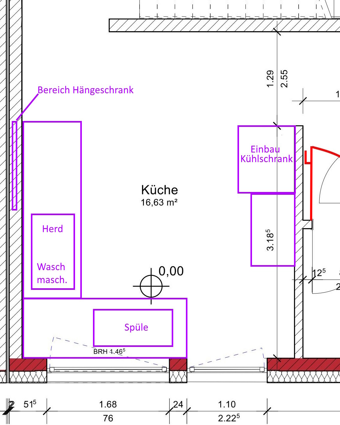

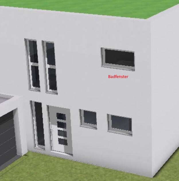

Wenn Du in der Küche mehrere Hochschränke planst, dann achte darauf, dass seitlich der Fenster keine 60/65cm vorhanden sind. Das funktioniert also nicht. Entweder also ändern oder die Tatsache in der Küchenplanung berücksichtigen.
Was ist mit der Badeinrichtung? Das Fenster über der Wanne ist natürlich blöd.
Daran hatte auch schon gedacht. Anbei ein Foto (alles andere als maßstabsgetreu) von der Küchenplanung
und ein ein Bild vom Badfenster (ist die Nachbarseite, aber ist bei mir gleich).
3D-Rendering eines modernen weißen Hauses mit Eingangstür, mehreren Fenstern; roter Text 'Badfenster'.
Die Treppe hatte ich mal auf Fotos gesehen. Kam mir nicht wie Bergsteigen vor.
Ich wollte eine schmale Garderobe an die Treppenwand stellen. Das reicht für meine drei Jacke und fünf Schuhe.
Anbei noch ein Bild vom Querschnitt.
Querschnitt durch ein zweigeschossiges Gebäude mit Treppe, Dachaufbau 3% Gefälle und Maßlinien.
