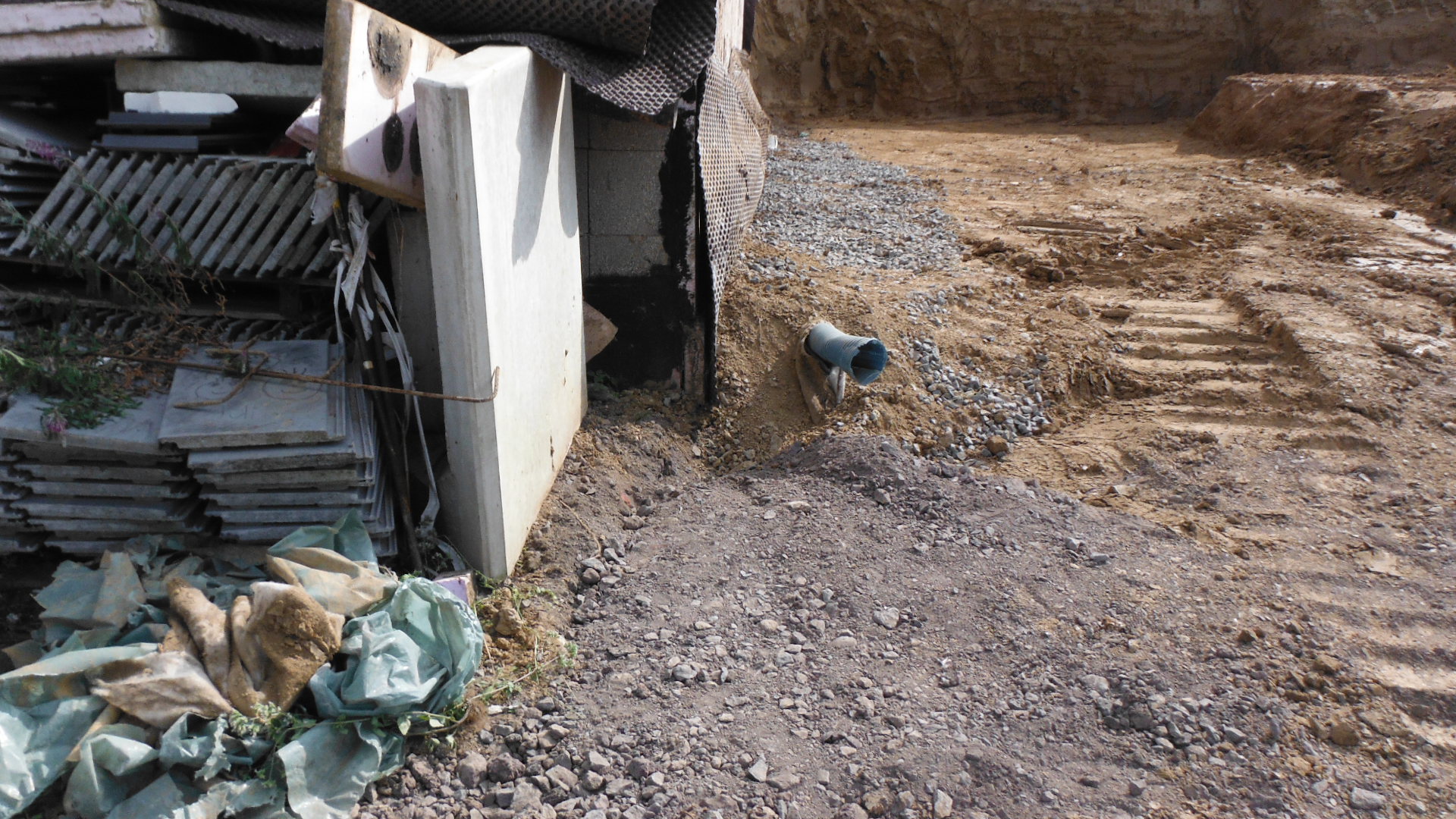

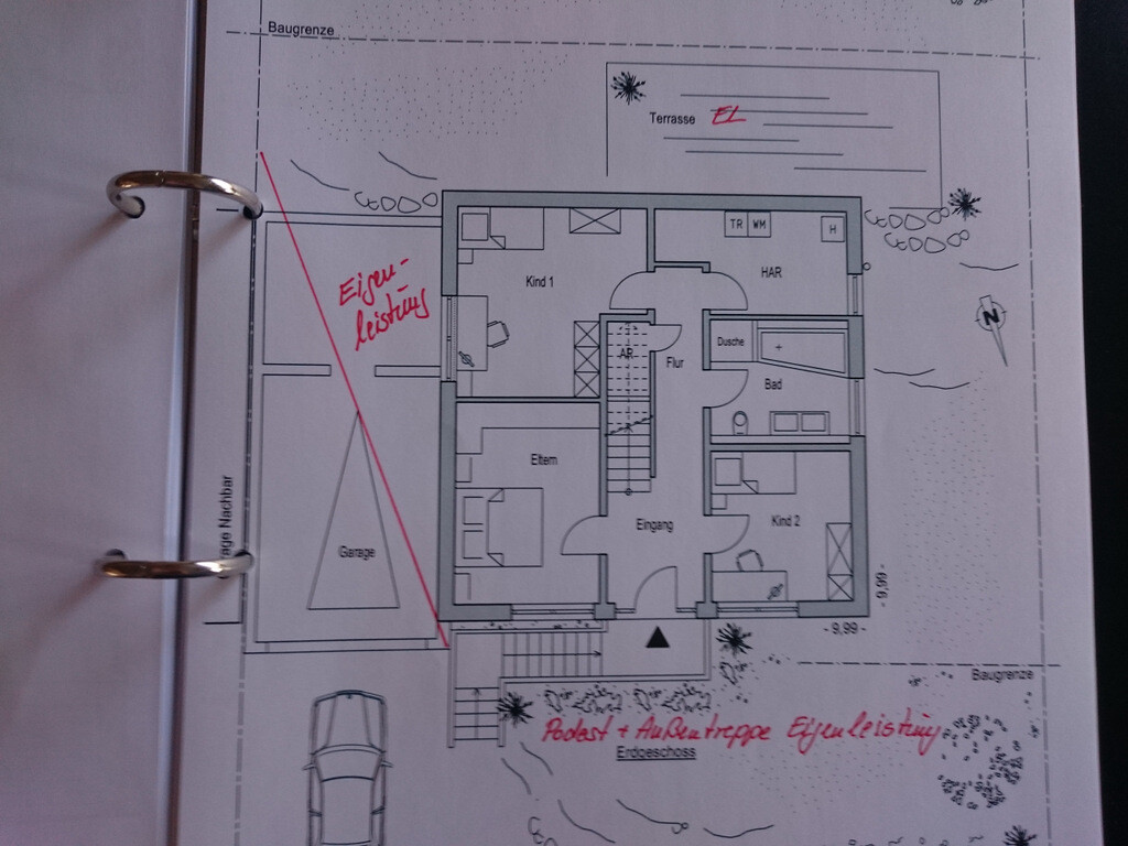

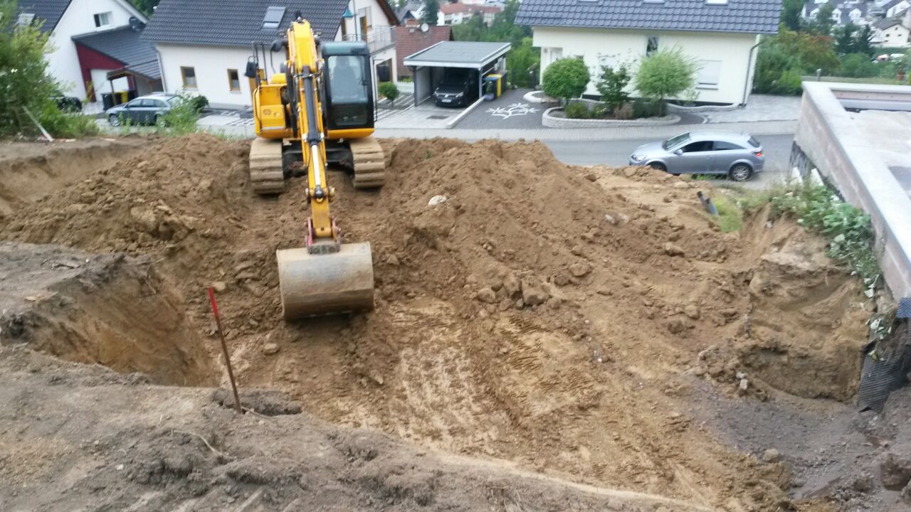

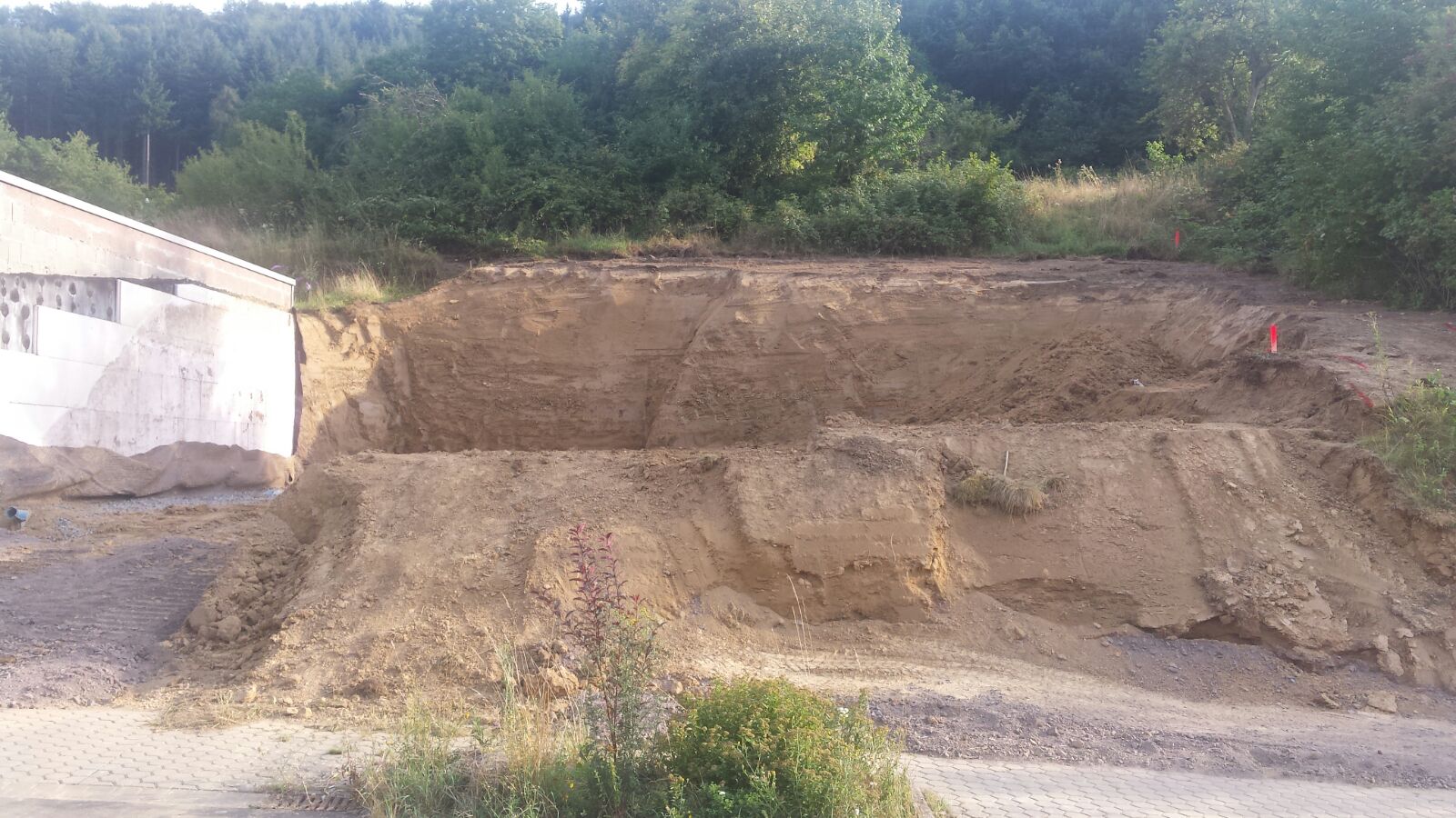

wir sind seit letzter Woche endlich am Buddeln. Zuerst soll unsere Garage direkt neben Nachbars Garage in den Hang gesetzt werden. Unser Grundstück beginnt direkt an seiner Garage (Grenzbebauung bis auf den letzten mm ausgenutzt). Besagter Nachbar baut seit Jahren an seinem Haus und hat augenscheinlich kaum noch Geld (alle anderen Häuser sind schon seit 5-10 Jahren fertig).
Unser Bauleiter hat bei der ersten Begehung schon festgestellt, dass seine Garagenwand zu dünn ist und vermutlich auch keine Frostschürze hat. Das bedeutet für uns +10k für eine Unterfangung...
Bei den Erdarbeiten haben wir nun eine Drainage (Hangwasser) des Nachbarn auf unserem Grundstück entdeckt. Genau dort, wo sie liegt, soll unsere Garage hin (etwas tiefer als seine Garage). Habe mal ein paar Bilder angefügt. Gehe ich richtig in der Annahme, dass der Nachbar dafür verantwortlich ist, das Ding zu entfernen bzw irgendwelche Mehrkosten zu tragen? Habt ihr irgendwelche Ideen, wie wir am besten damit umgehen sollten? Wir wollen natürlich auch nicht, dass das Hangwasser freien Lauf hat. Laut dem Nachbarn besteht eine gleiche Drainage auf der anderen Seite seines Grundstücks, so dass für eine Ablauf gesorgt wäre.

Wenn ich mich nicht irre, ist es grundsätzlich überall verboten, sein eigenes Regenwasser auf ein Nachbargrundstück zu leiten.
Zumindest weiss ich, dass es bei uns untersagt ist - und ich würde es unlogisch finden, wenn es irgendwo in Deutschland erlaubt wäre.
Geht zu ihm hin und erinnert ihn an sein Rohr. Er hat es sicherlich nur provisorisch und zeitlich limitiert dort hingelegt und nun vergessen
Gartenfreund
17.08.15 06:42
Nun für mich sieht das nicht unbedingt nach Profisorium aus. Aber selbst wenn ohne Erlaubnis des Grundstücksbesitzers hat so was da nicht verlegt werden dürfen.

Magst Du mir erklären, was Dein BL mit "zu dünn" meint? Anhand der Bilder kann ich nicht erkennen, ob eine Frostschürze seitens des Nachbarn unter seine Garage gesetzt wurde.
Nina132 schrieb:
Bei den Erdarbeiten haben wir nun eine Drainage (Hangwasser) des Nachbarn auf unserem Grundstück entdeckt ... Gehe ich richtig in der Annahme, dass der Nachbar dafür verantwortlich ist, das Ding zu entfernen bzw irgendwelche Mehrkosten zu tragen?
Ja, sofern für dessen Drainage keine Baulast/Dienstbarkeit auf eurem Grundstück eingetragen ist. Allerdings finde ich es seltsam, daß das Rohr so frei da ´rum baumelt. Oder ist es, im Zuge eurer Erdarbeiten, von der restlichen Rohrleitung abgetrennt worden?
Reden! Vereinbart einen Termin mit dem Nachbarn, an welchem auch euer BL teilnehmen sollte und dann schaut, wie ihr das Thema - am Besten - einvernehmlich - regeln könnt. Dabei nicht das Thema Garage + Frostschürze vergessen
