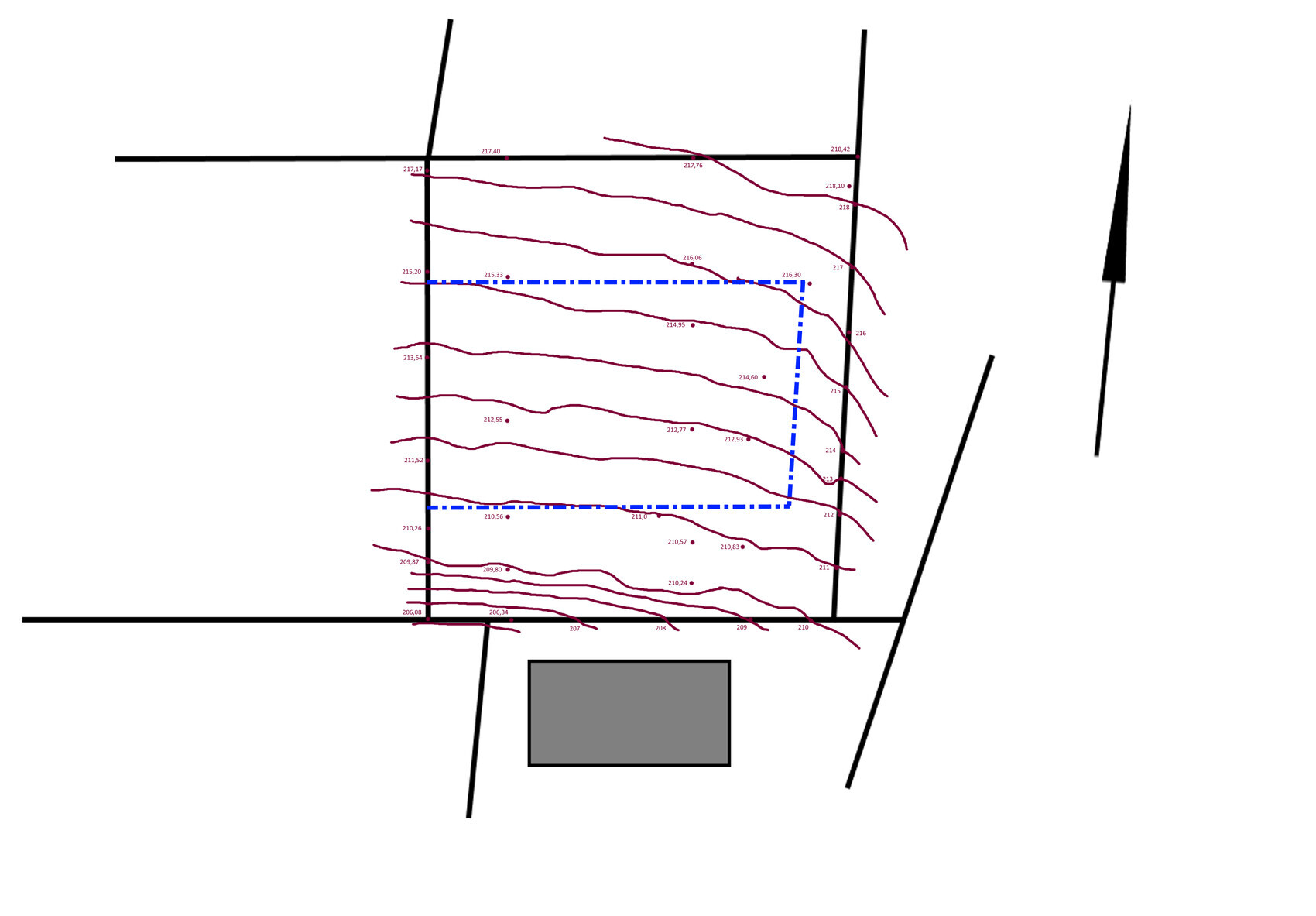

Das liegt aber nicht am Fehlen der Lösungsvorschläge, sondern am Merken deinerseits. Auch antwortest Du auf Nachfragen nicht oder unverständlich, so dass es auch schwer fällt, Dir die Lösungsvorschläge näher zu erläutern. Hier mal der "nackte" Höhenplan, mit den Angaben aus Bebauungsplan und Deinem Lageplan:
Topografischer Lageplan eines Grundstücks mit Gebäudefläche und Konturen.
Hier wird - wie bereits bei der Westansicht - nochmal flächenhaft deutlich, dass sich die maximale Steigung an der Zufahrt befindet. Es ist also für einen Großteil der Erdarbeiten egal, ob Du freie Stellplätze oder Garagen planst, da hier die Steigung auf jeden Fall auf 15% reduziert werden muss. Ebenso wird klar, dass eine Ost-West-Verschiebung keine Auswirkungen auf die Erdarbeiten hat, weil die Höhenlinien nahezu exakt in dieser Richtung verlaufen.

Das Haus nach Osten zu Verschieben bedeutet zwangsläufig bei uns mehr Erdarbeiten
Auf welcher Grundlage basiert diese Aussage?

Vielen dank für deinen Vorschlag, ich weiß zwar das wir Erdbewegung machen müssen nur hab ich keinerlei Interesse fast das ganze Grundstück um zu gestalten .
Das war alles, was Du zu meinem Lösungsvorschlag geschrieben hast. Was soll ich damit nun anfangen? Wo genau liegen Deine Kritikpunkte?

Jeder Kubikmeter Erdreich der bewegt wird kostet 20,- € ohne Deponiekosten somit ist es hoffentlich verständlich wenn ich ungern das ganze Grundstück umgestalten müsste.
Richtig. Ist ja nach Bebauungsplan auch gar nicht erlaubt. Und deshalb habe ich das Haus nach Osten geschoben und 1,5m höher gesetzt. Außerdem die Garage von der Nachbargrenze weg platziert, da der zukünftige Eigentümer noch nicht bekannt ist und eine Grenzbebauung, sei es durch Garage, Carport oder Stützmauer, nur mit Spundwänden realisierbar wäre, was so richtig ins Budget ginge. Wenn das Geld knapp ist, kannst Du auch zunächst auf die Garage verzichten.

Rechne einfach mal bei Deinem Grundstück pauschal mit 150.000€ Zusatzkosten zu Deinem Flachgrundstückentwurf. Dafür kannst Du auf dem Grundstück was bauen was sich nicht unbedingt dem wirtschaftlich sinnvollstem unterordnet. Ist das zu teuer und Du findest die UG-Lösung zu langweilig - Finger weg vom Grundstück.
