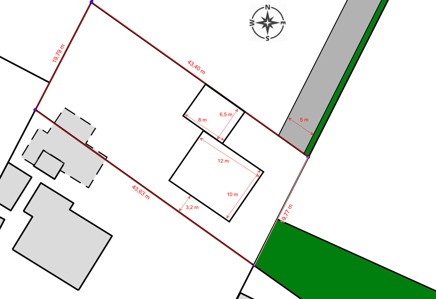

jaeger27.06.16 15:15
Lageplan eines Grundstücks mit Gebäudestrukturen, Wegen und Maßangaben sowie Kompasssymbol
So mittlerweile gibts ein Update. Habe nun das Grundstück nördlich meiner Eltern. Ist eher schmal aber dafür relativ lange, insgesamt sind es genau 850 m². Bebauungsplan gibts nicht und wurde vom Landratsamt auch so festgesetzt um es einfacher zu halten.
Die Erschließung sollte im August anlaufen und erfolgt von dem grünen Grundstück rechts unten und geht am Ostende meines Grundstücks entlang. Deshalb wäre es nicht so praktisch dort die Garage hinzustellen. Praktisch wäre es natürlich das Haus nordwestlich hinzustellen, aber dann benötige ich eine sehr lange Hofeinfahrt was auch wieder Platz wegnimmt.
Deshalb haben wir uns mal die hier abgebildete Variante überlegt. Maße des Hauses und der Garage sind nicht fix, nur mal zur besseren Vorstellung. Habt ihr noch andere Ideen?
27.06.16 15:30
Ist das Eure Zufahrt, das grau unterlegte im NO?
jaeger27.06.16 15:37
Nein das ist die geplante neue Straße.
27.06.16 16:26
Dann schreib doch, von wo das Grundstück befahren wird!
