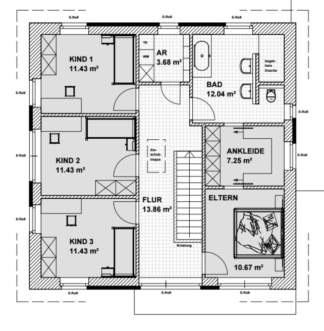

In meinen Vorstellungen könnte das eventuell etwas zu “wuselig“ wirken. Aber da vertue ich mich eventuell auch

Der neue Entwurf gefällt mir gut. Sind ein paar gute Lösungen und Ideen dabei

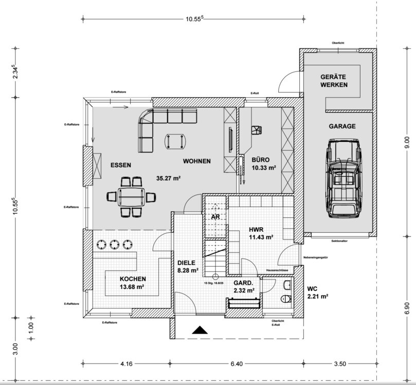

Der Entwurf gefällt mir auch. Allerdings fehlen mir Abstellflächen / Stauräume. Ihr seid bis zu 5 Personen. Da kommt einiges zusammen. Und so groß sind die Kinderzimmer nicht.
Ein Keller würde mir fehlen. Und wenns nur Papas Hobbyraum ist....

Mir gefällt der Grundriss sehr gut. Ich finde ihn funktional und schön strukturiert.

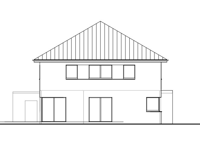

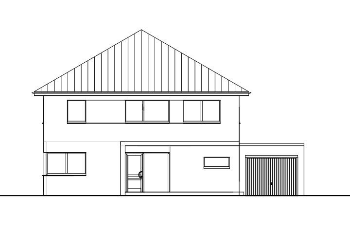

So, da wir bald vor Abschluss stehen, noch mal eine aktuelle Ansicht mit ein paar Ecken die überarbeitet wurden. Eventuell fällt euch ja noch etwas auf.
Die Lücken zwischen den Fenstern im OG werden mit schwarzen Glasplatten verkleidet. So entsteht ein recht schickes Fensterband. Garage und Vordach Hauseingang verputzt, Rest geklinkert.
Die Fenster Größen sind auch noch nicht abschließend geklärt.
Im OG ist die Situation mit Treppenaufgang und Bad noch nicht ganz geklärt. Schön ist diese Ecke natürlich nicht, anders geht uns aber einiges als Verkehrsfläche im Bad verloren. Was meint ihr?
Grundriss eines Hauses: Wohnen, Kochen, Essen, Büro, Diele, HWR, WC, Garage mit Auto.
Grundriss eines Hauses: Flur, Elternzimmer mit Ankleide, 3 Kinderzimmer, Bad, Abstellraum.
Zweistöckiges Wohnhaus mit Satteldach, mehreren Fenstern, Eingang und Garage rechts
Zweistöckiges Haus mit Satteldach, mehreren Fenstern und Terrassentüren.
