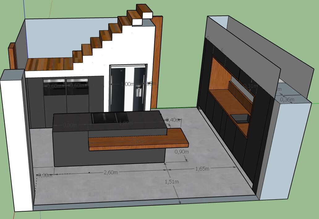

Ich muss ganz ehrlich sagen: zwei wichtige Elemente in einem Haus wie Treppe und Küchenzeile, die beide für sich stehen sollen - in einem Haus, welches es sich leisten kann, also keine 109qm für 4 Personen ausgelegt - dürfen keine Berührungspunkte besitzen, nimmer verschmelzen, noch über- oder untereinander verbaut werden.
Eine Podesttreppe kann so schön sein - ohne Küchenschränke darunter - die haben da nichts zu suchen. Wie soll denn die Treppe dort ausgeführt werden? Mit Wand oder offen? Ich sehe, offen. Da fällt der Staub bei jedem Gang in die Küche. Der Raum ist voller Unruhe.
Und einer Kücheneinheit muss man auch nicht die Stufen der Treppe ansehen.
Sowas kann man in einer Doppelhaushälfte machen, oder wenn die Grundflächenzahl zu gering ist, also eine Sparmaßnahme. Oder im Bestand wie einem alten Bauernhaus, wo anderes nicht geht.
Aber so?!... hmm.

So soll die Küche aussehen.
3D-Ansicht moderner Küche mit Insel, dunklen Schränken und Treppe im Hintergrund
09.12.18 01:21
Beachte mal den Weg von der Vorbereitungszone bis zum Kochfeld.
Side By Side Kühlschrank unter der Treppe? Dann Öffnungsrichtung Side By Side Kühlschrank-Kühlteil entgegen der Richtung Vorbereitungszone.
Alle Arbeitsbereiche sind bei dem Grundriss auch immer Durchgangsbereiche.
Warum den angesetzten Tresen in Tischhöhe?
Welche fertige Raumhöhe habt ihr denn angedacht? So wie die Schrankhöhe unter dem Podest geplant ist, scheint das eine sehr hohe Raumhöhe zu sein.
vorbereitungszone ist doch auch direkt neben dem Kochfeld, da ist doch richtig viel platz. man muss ja nicht alles am Waschbecken machen
Side By Side Kühlschrank unter der treppe. ja aber so eingemauert...
den tresen in tischhöhe, damit man da besser sitzen kann. wir haben ja noch kleine Kinder.
ja, sind durchgansbereiche, das liegt nun mal daran, das die Küche mitten im raum ist, wird man anders kaum realisieren können. die durchgänge sind ja breit... das lässt sich wohl verkraften
