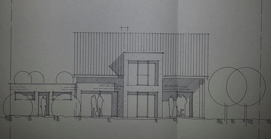

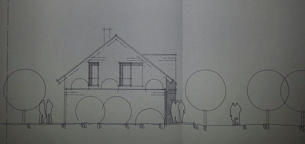

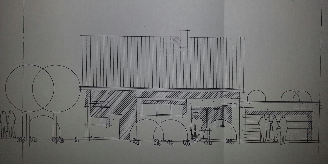

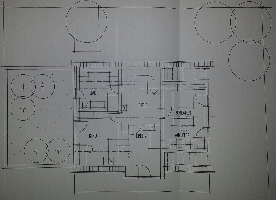

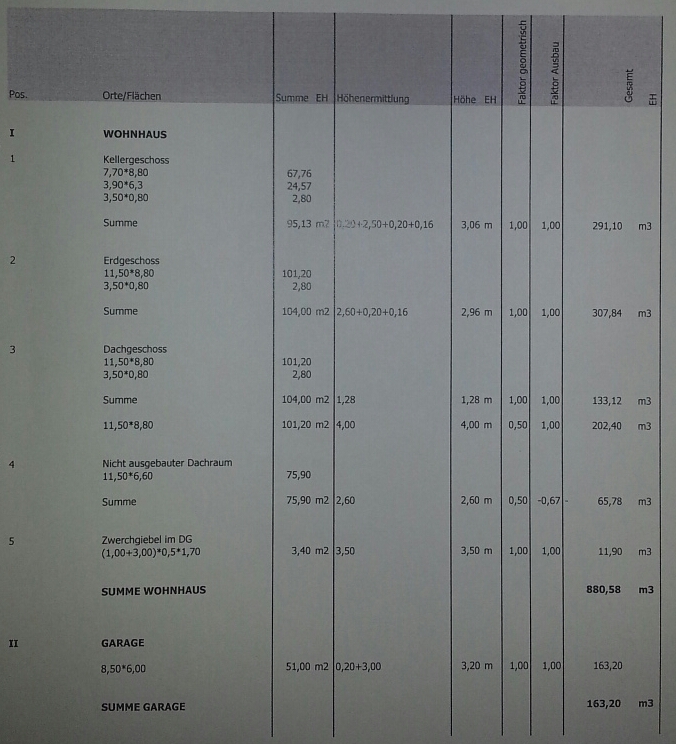

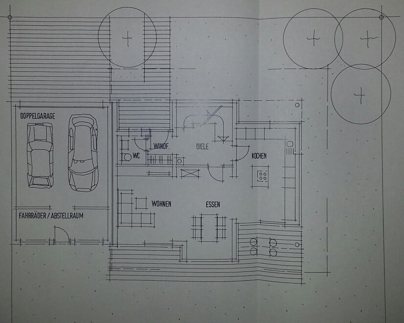

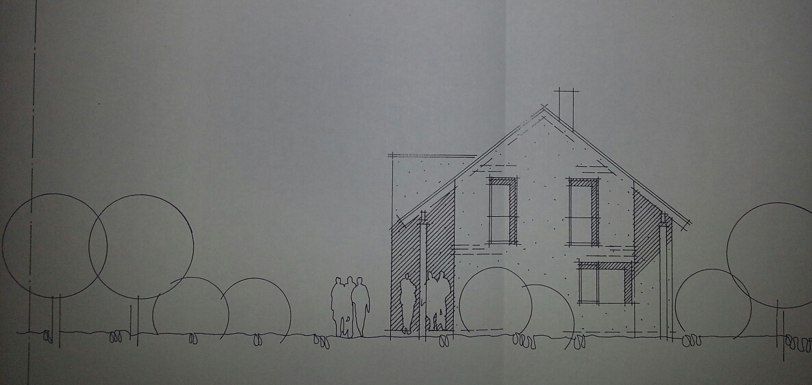

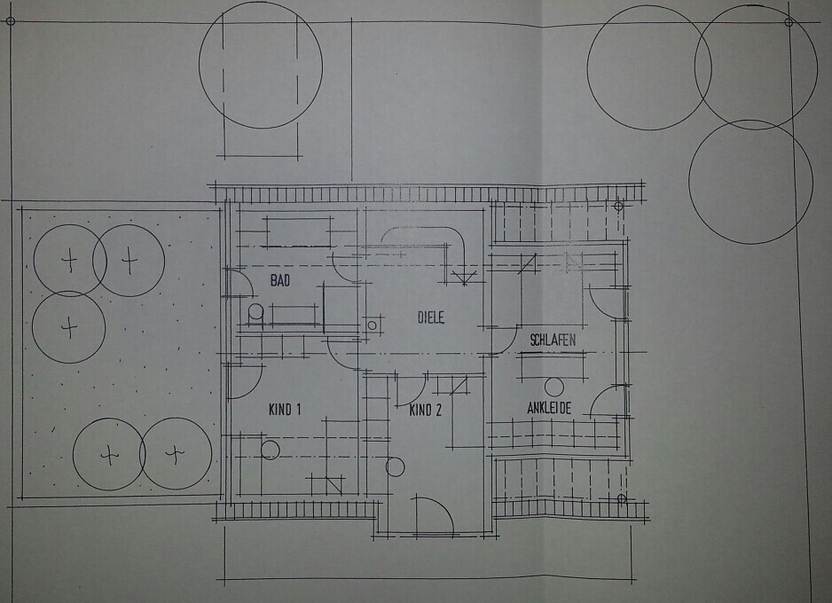

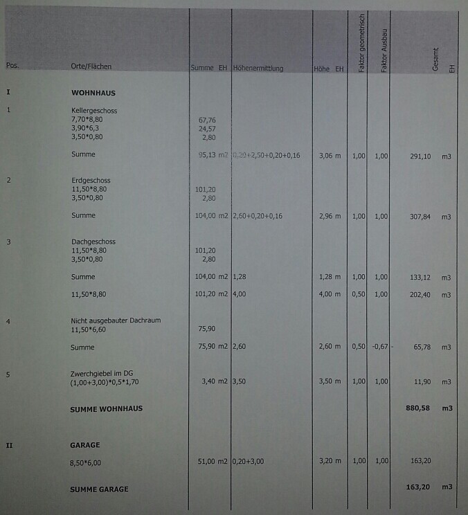

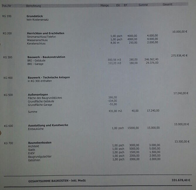

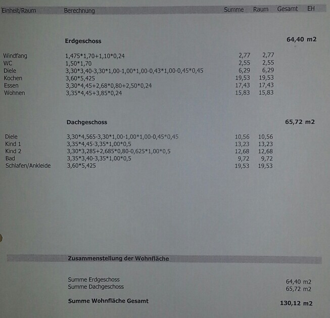

So da bin ich wieder, ich habe nun unseren Grundriss inkl. Ansichten Baukostenberechnung und Wohnraumberechnung.
Was sagt ihr zum Grundriss er ha jetzt 130m² (wir wollen das Förderprogramm Bayernlabo nutzen) und zu den Ermittelten kosten. Bin auf eure Meinungen gespannt

Meiner Meinung nach schreit die Kubatur geradezu nach einem Flachdach. Würde wohl auch im OG mehr Platz schaffen.
Legurit
Ist im Posten Energieeinsparverordnung auch der Blower Door enthalten? Ansonsten fehlt der Keller bzw. irgendeine Art Abstellraum anderswo wäre bestimmt auch nicht schlecht. Sicher, dass in die Ankleide sinnvoll ein Schreibtisch passt?
Was für Flächenberechnungen sind das? Wohnfläche? Sonst sind die Kinderzimmer recht klein. Küche, Essen und Wohnen sind zumindest lt. den Flächenangaben genau falschherum. Knapp 16 m² Wohnzimmer (schon klar, dass man es nicht so platt sehen kann, da es ja offen ist) sind grenzwertig.
