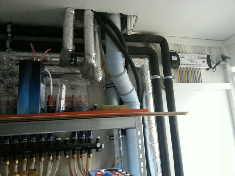

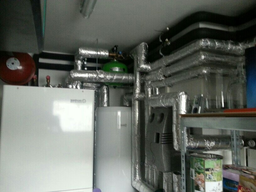

toxicmolotof13.09.15 23:11
Technikraum mit Heizungsanlage, isolierten Rohren, Tank und Werkbank
So sieht ein Hauswirtschaftsraum aus, das ist ein bisschen mehr als ein Tank, ein Zählerschrank und ne Therme.
Technikraum mit Heizungsrohren, Verteilern und Schalttafel
ypg13.09.15 23:29
DAS geht aber auch anders... also... etwas übersichtlicher 😉
toxicmolotof13.09.15 23:32
Du, das ist sehr kompakt geplant. Übersichtlich heißt gleichzeitig mehr Platzbedarf.
