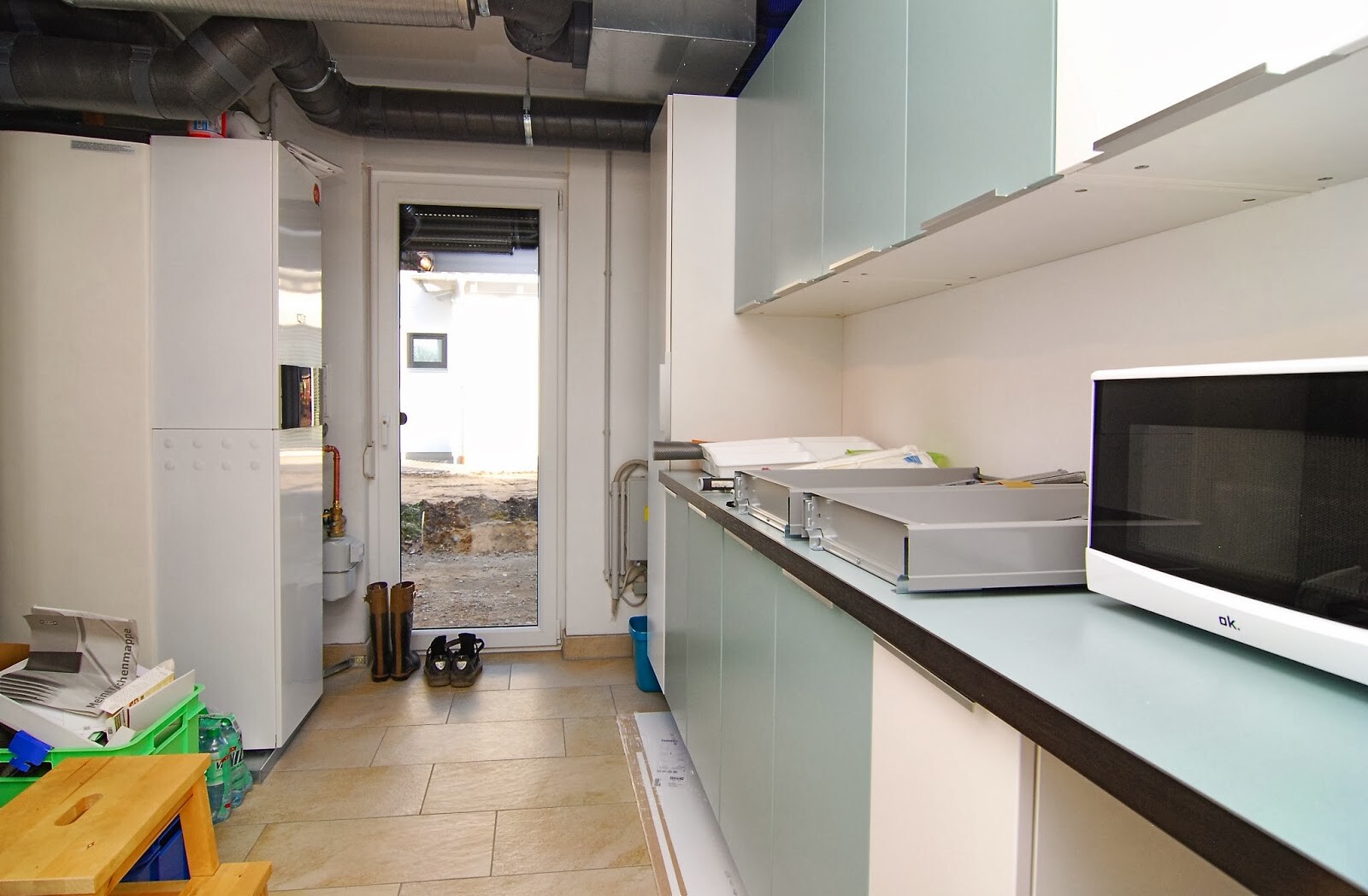

toxicmolotow schrieb:
Du, das ist sehr kompakt geplant. Übersichtlich heißt gleichzeitig mehr Platzbedarf.
also... bei uns sieht's bei 8,5qm freundlicher aus - überraschenderweise haben wir nämlich auch gerade gebaut, (mit 300L-Speicher und Kontrollierte-Wohnraumlüftung..., Strom gibbet auch 😉)
Aber das liegt wohl auch an der Heizungstechnik? Keine Ahnung - wurde hier etwas genannt?
Küchenzeile mit hellen Oberschränken, Mikrowelle und Arbeitsplatte in einer Küche.
Technik (Kontrollierte-Wohnraumlüftung) ist oben an der Decke, Gerät selbst auf dem Foto hinter dem Altpapier um die Ecke)

Der Hauswirtschaftsraum bei dir Yvonne sieht echt schön strukturiert aus! Bei uns muss auch ein 300l-Wasserspeicher, Gastherme sowie die Lüftungsanlage untergebracht werden.
toxicmolotof14.09.15 09:04
...und die Gasleitung, Gaszähler, Heizkreisverteiler, Strom, Kabelanschluss, Sat Technik, Netzwerk etc...
Mich würden ja die Bereiche die nicht auf dem Foto zu sehen sind, interessieren.
Ich möchte einfach darauf hinweisen, dass deutlich weniger Platz übrig bleibt, als im Plan eingezeichnet.
