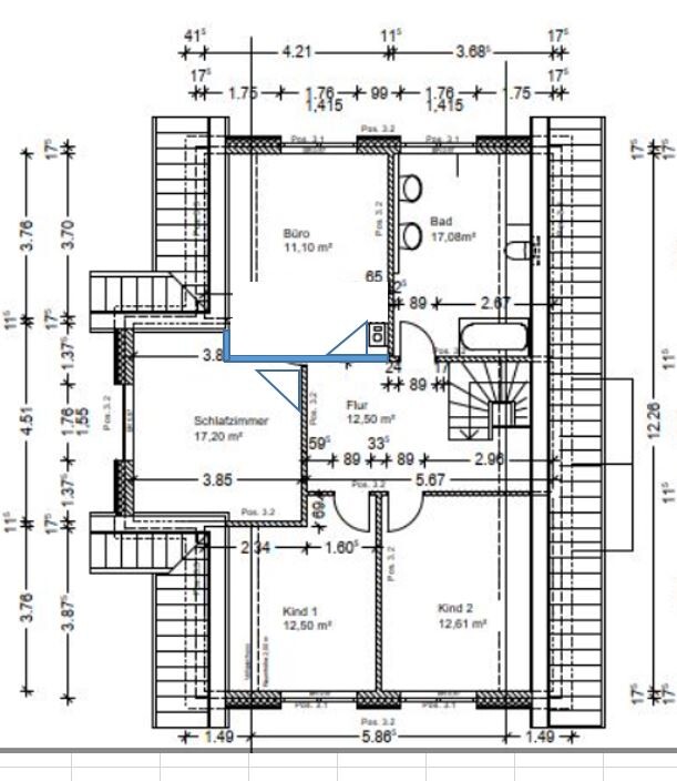

Hallo liebes Forum,
ich lese schon länger hier im Forum mit.
Uns würden eure Meinungen zu unserer Planung interessieren.
Größe des Grundstücks: 750 m2
Hang: Nein
Grundflächenzahl: 0,25
Geschossflächenzahl
Anzahl Stellplatz: 2
Geschossigkeit: 1,5 Vollgeschoss
Dachform; Satteldach
Stilrichtung: Schwedenhaus mit Massiven Hintermauerwerk
Ausrichtung: Garten nach Westen
Keller, Geschosse: ohne Keller
Anzahl der Personen, Alter: 2 Erwachsene, 1 Kind ( 9 Monate), ein weiteres geplant
Raumbedarf im EG, OG
Büro: Familiennutzung und / oder Homeoffice
Schlafgäste pro Jahr: Schwiegereltern und Schwager wohnen etwas weiter weg.
konservativ Bauweise
offene Küche, Kochinsel
Anzahl Essplätze: 6
Kamin
Garage, Carport
Von wem stammt die Planung:
-Eigenplanung
Was gefällt besonders? Warum?
Was gefällt nicht? Warum?
Preisschätzung lt Architekt/Planer: 300.000,- inkl Küche (15.000,-)
favorisierte Heiztechnik: Gas, Pufferspeicher, Solarthermie , Wasserführender Kamin
-könnt Ihr verzichten: Kamin
-könnt Ihr nicht verzichten:
Eine Mischung aus eigenen Ideen und Grundrissen aus dem Internet und von Bekannten.
Was könnte man anders / besser machen?
Was hab ihr noch für Ideen?
Vielen Dank schonmal für eure Gedanken.

hanghaus2000
13.05.21 07:40
Ich wuerde die Idee von @ypg aufgreifen Schlafzimmer und Büro tauschen. Die Wand wie dargestellt verschieben.

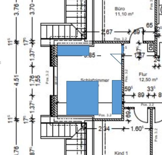

hanghaus2000
13.05.21 08:10
Das Schlafzimmer kann schon gut funktionieren. Der Kniestock im Erker ist fast 2 m hoch. Die Verschneidungen schauen nicht schoen aus. Hoechstens als Sichtdachstuhl. Da sind wir aber schon wieder beim Budget?

JPewete schrieb:
Vielen Dank für das viele Feedback.
Der Preis sollte erstmal zweitrangig sein. Eventuell muss das Budget noch angepasst werden. Ist ja noch nicht Final.
Ein Arbeitskollege hat zu ähnlichen Quadratmeterpreisen gebaut. Über den habe ich auch einige Kontakte.
Aber erstmal wollte ich Ideen sammeln. Ob und was man noch ändern könnte.
Hier konnte Ich schonmal einiges mitnehmen.
Vielen Dank. :–)
Viel kleiner sollte es nicht werden. Das Bad oben soll auch für die Wäsche genutzt werden. Der Raum daneben als Mischung zwischen Abstellraum, Büro und eventuell ab und zu zum Wäsche trocknen. Bekommt auch Abluft.
Ja als gemauert mit Vorhangfassade Rot oder in Blaugrau.
Der Dachboden ist ja relativ groß. Wobei ich theoretisch schon gerne noch Stauraum im EG hätte.
Wüßte aber keine Möglichkeit in Gästezimmer oder Hauswirtschaftsraum zu kommen. Da ist die Verkehrsfläche schon nötig.
Das Bad soll auch für Wäsche genutzt werden. Aber etwas zu groß ist es schon.
Eine Ankleide brauchen wir nicht. Sollte überwiegend im Schlafzimmer unterkommen. Das ist ja fast komplett ohne Dachschrägen. Wobei ich hier die Tür wohl noch verschiebe.
Die Küche müsste man dann mit dem Küchenplaner abstimmen.
Eventuell durch eine offene Treppe etwas mehr Licht ins Dunkel bringen.
Wobei der Knick zum Gästezimmer mir auch nicht so gefällt.
Was genau meinst du hier?
Einen schönen Abend wünsche ich euch.
Fazit? Es bleibt erstmal alles so? 🙄
