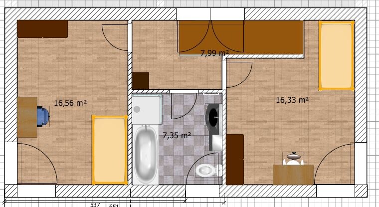

Wo läuft das Abwasser vom Bad im OG ab?
Und warum dieser "extra" Flur zu Schlafzimmer und Bad?

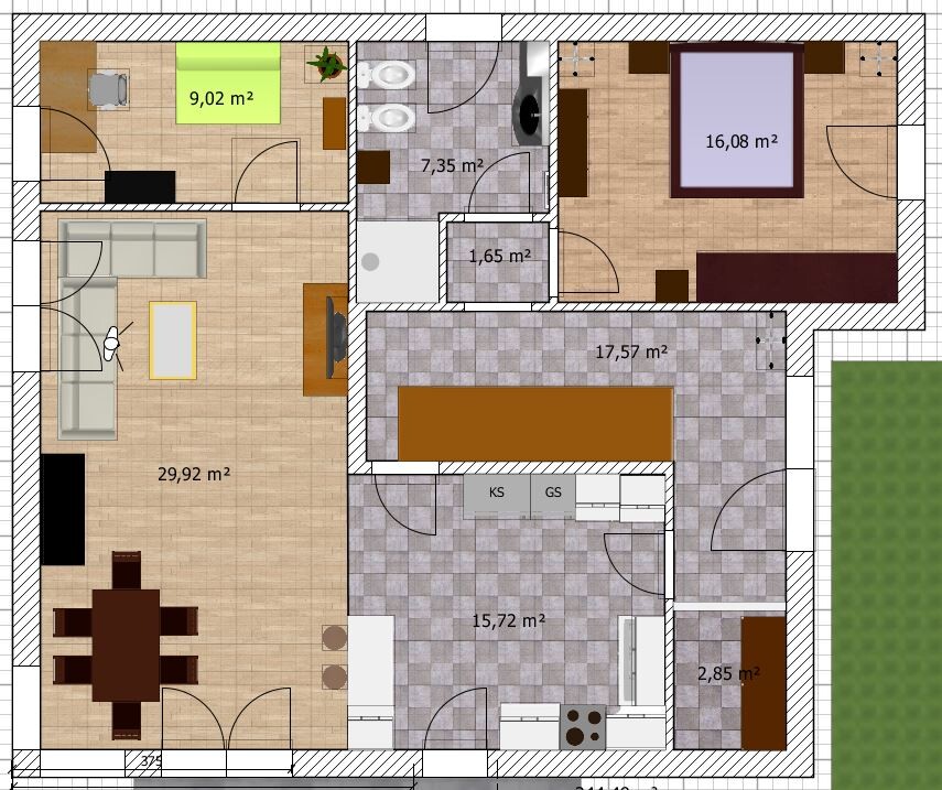

Küche: eine Terrassentür einplanen (dort wo jetzt der Herd steht ) für kurzen Weg auf die Terrasse.
Hinter der Küchentür würde ich Küchenschränke einplanen. Dafür würde der Eingang Küche versetzt werden müssen.
Sehr gute Idee, dadurch hat man auch viel mehr von der Küche (im angehängten Plan schon umgesetzt)

Auch in der Garderobe, wenn der Schrank so stehen soll, würde ich ein feststehendes bodentiefes gut finden.
Den Schrank würde ich allerdings an die Südwand stellen und das Fenster neben der Tür wechseln, also bei der Garderobe anordnen.
Das habe ich vergessen dazuzuschreiben: Die Garderobe verschwindet hinter einer Spiegel-Schiebetür (das ist der schwarze dicke Strich im Plan in meinem ersten Post). Das Fenster neben der Hauseingangstür haben wir absichtlich oberhalbangeordnet damit der Flur neben der Treppe auch natürliches Licht bekommt.
Innen-Türen: Bürotür rechts 65 cm Platz lassen, damit dort TV gut Platz hat. Sitzecke finde ich (wie schon gesagt, ohne diesem Doppelfenster) gut.
Habe ich geändert
Badtür und Dusche so vermitteln, dass im kleinen Flur noch Stellfläche für Schrank oder Kommode frei wird.
Der Flur musste leider noch kleiner werden weil im Schlafzimmer noch 2 qm dazugekommen sind (dafür musste auch die Badewanne ins OG)

Euer Bad wird auch für Gäste sein, deshalb würde ich die Toilette und das Waschbecken im Vorderbereich einplanen, damit die Gäste nicht durch das ganze Bad laufen müssen.
Das Dach wollen wir auch, da wo es Sinn macht, offen lassen. Fenster im Dach sind leider laut Bebauungsplan nicht erlaubt. Wie schon erwähnt das Bad wurde kleiner, daher nicht mehr so viele Gestaltungsmöglichkeiten.

Auffallend misslungen ist das an der Theke der Küche. Wer da sitzt guckt nach innen, die Fenstertür nach draußen ist so gesetzt, daß man kaum herausgucken kann, das Küchenfenster bietet nur eine schmale sichtbare Fläche draußen. Das ist nur o.k. für den Bezug zum in der Küche arbeitenden, geht aber viel besser.
Die Theke ist absichtlich so gesetzt, damit man sich mit dem Koch unterhalten kann Im neuen Plan ist eine Fenstertür drin, und wenn wir den Oberschrank an der Südwand wegbekommen, kommt hier evtl auch noch zusätzliches Fenster hin

Im Anhang noch der neue Grundriss:
EG

OG
Die Position der Terrassentür würde ich abhängig von der Küchenplanung machen. Diese, also die Küche, muss ja im Ablauf später mal funktionieren
