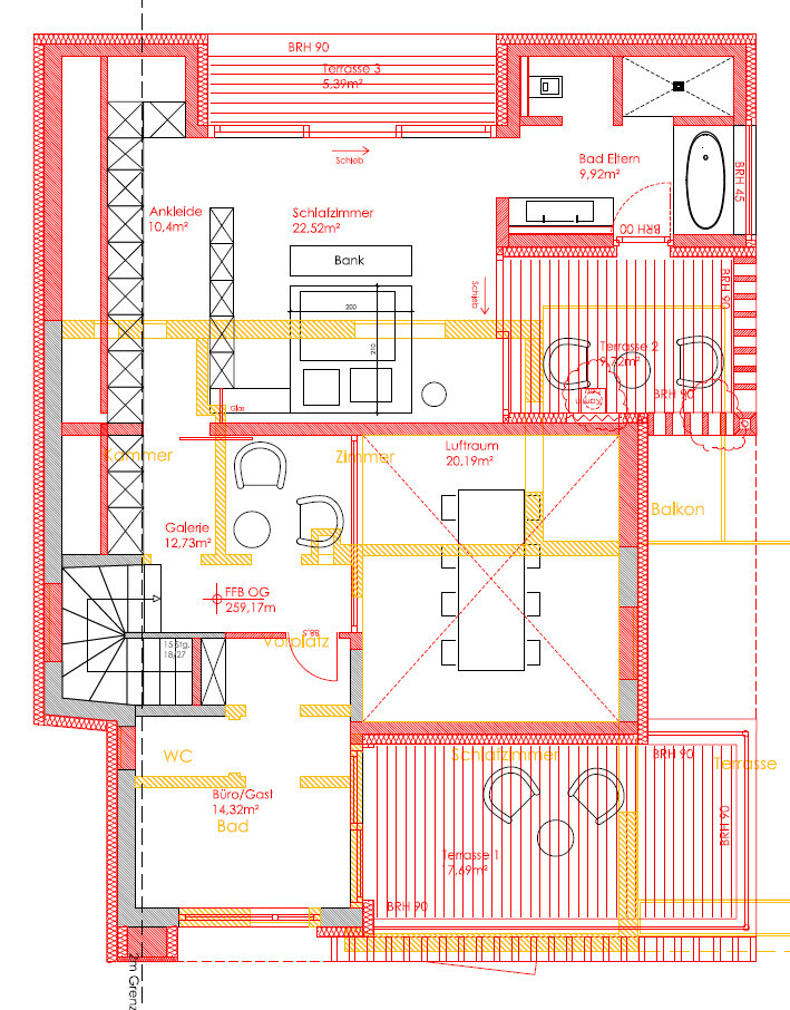

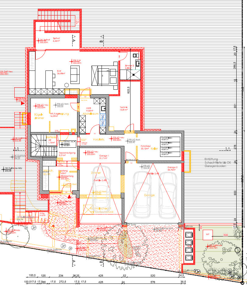

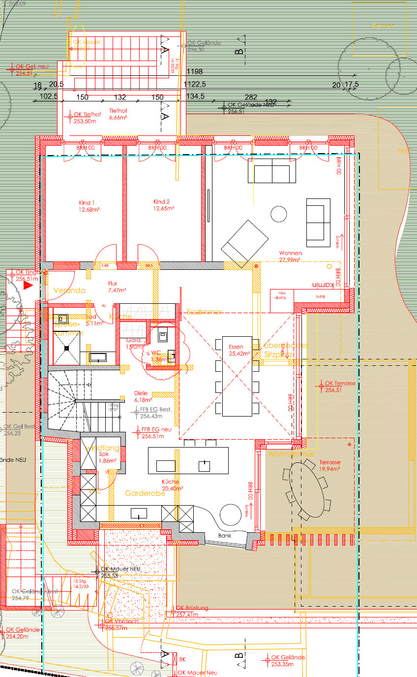

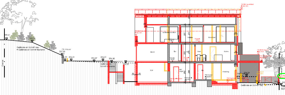

Aufgrund des Größe des Grundstücks und der Vorgabe keine 2 Vollgeschosse bauen zu dürfen, ist die Grundidee im EG möglichst viel Fläche zu bauen. Die Traufhöhen sind Vorgaben und schränken das DG recht stark ein, deswegen wurde der Kinderbereich im im DG verworfen. Stauraum (Nutzfläche) ist uns auch wichtig, so dass das nicht vom EG/OG abgeht. Aktuell sind das ca. 240m² Wohnfläche + 100m² Nutzfläche (inkl Einliegerwohnung) + 3 Garagen.
Der Luftraum ist sicher "Geschmacksache". Wie werden den gg. dem OG fest verglasen (Lärm, Geruch), wollen es im EG aber luftig haben, können aufgrund von maximaler zulässiger Höhen aber im EG auch nicht so hohe Decken bauen wie wir das gerne hätten.
Aktuell gibt ein kleines Kind, das erstmal im DG im Zimmer Büro/Gast einzieht. Die Zimmer Kind 1 und 2 werden erstmal als Spielzimmer und Büro genutzt. Bei entsprechendem Alter kann das Kind in den Bereich mit eigenen Bad ziehen. Falls es bei einem Kind bleibt auf 2 Zimmern, evtl ein Zimmer je Kind. Im UG haben wir weitere ca. 50m² Wohnfläche mit Dusch-WC als Einliegerwohnung, das wäre eine weitere Option für Kind2. Aktuell wird das ein Fitness/Hobbyraum.
Auf den Plänen ist Norden ziemlich genau unten.

Gerddieter03.04.23 20:27Das sind ja Dimensionen! Gratuliere!
12qm pro Kind ist mir als erstes aufgefallen- da passt was nicht.
1.5Mio für 240qm - das klappt !

Zu Thema „Kind“ habe ich in der Einleitung ja ein bisschen mehr geschrieben. Ich möchte kurz erklären was wir uns dabei gedacht haben:
Die beiden Kinderzimmer bilden eine separate Einheit inkl. eigenem Bad und eigenem Zugang, ca.30m². Die Einliegerwohnung-Einheit bietet nochmal dasselbe. Wir könnten 2 Teenies also innerhalb des Hauses jeweils eigene Bereich bieten. Aus meiner Perspektive finde ich das schon passend für Kinder. Und wenn es bei einem Kind bleibt, spielt es eh keine Rolle.
Soll aber keine Rechtfertigung sein, wir sind für jede Kritik und Input dankbar und denken nochmal darüber nach.

sind Kinderbad und Gäste-WC beide fensterlos? Und das Bad der Einliegerwohnung ebenso?

12qm pro Kind ist mir als erstes aufgefallen- da passt was nicht.Mir ist das auch als erstes aufgefallen. Auch die Lage angrenzend an Wohnzimmer und TV-Wand finde ich suboptimal.Bei uns wollten die Kinder immer mit offener Tür einschlafen, angrenzend ans Wohnzimmer wäre das nichts geworden…
derdietmar schrieb:
sind Kinderbad und Gäste-WC beide fensterlos? Und das Bad der Einliegerwohnung ebenso?Fenster sind noch nicht überall fertig geplant. Kinderbad soll ein Fenster bekommen, Gäste-WC und Einliegerwohnung Bad sind ohne Fenster geplant.Ähnliche Themen
