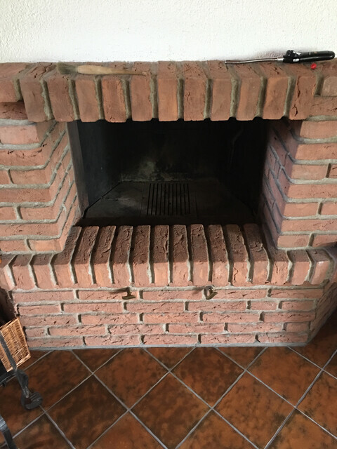

Hallo liebe Häuslebauer, und -renovierer,

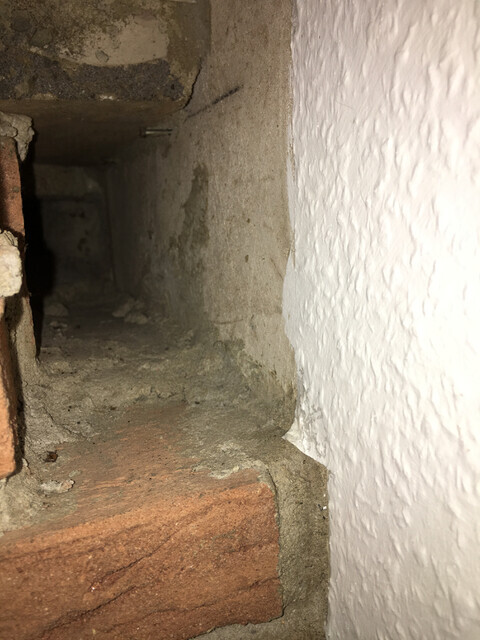

meine Frau und ich haben im Winter 2016 ein Haus BJ 1978 gekauft. Nun, im letzten Winter haben wir viel umgebaut, sodass der Kamin, der sich im Wohnzimmer im Keller befindet, nie angefeuert wurde.
Nun wohnen wir im Tal des trüben Wetters und aus der Nachbarschaft entströmt der Geruch verbrannten Holzes - und natürlich würden wir den Kamin ebenfalls gerne nutzen.
Da ich bis dato jedoch immer nur zur Miete und immer nur in Wohnungen ohne Kamin wohnte, muss ich mich mit der Materie etwas befassen.
Ich weiß: Ein Feuer braucht viel Sauerstoff und die Verbrennung sollte möglichst vollständig erfolgen, damit keine schädlichen Gase entstehen.

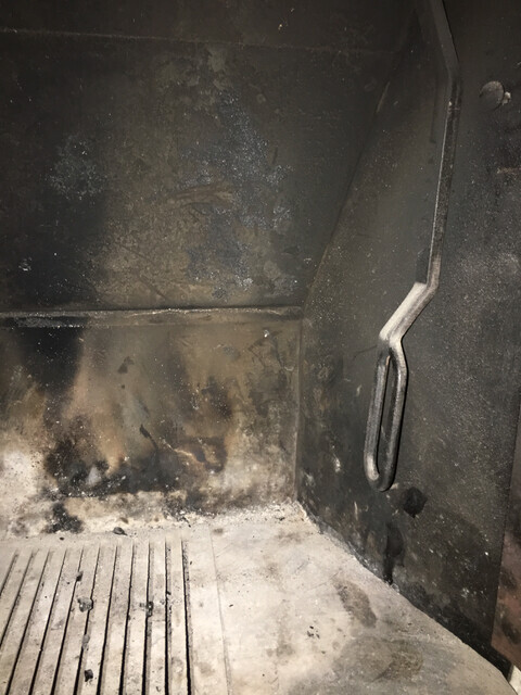

Ich habe mir einen CO-Melder gekauft und habe nach einiger Recherche ein kleines Feuer angezündet.
Das Ganze hat ganz gut funktioniert, die Flamme brannte kräftig gelb, später blau, das Holz verbrannte vollständig und am Ende blieb nur Asche übrig, die durch das Gitter in den Aschefang fiel.

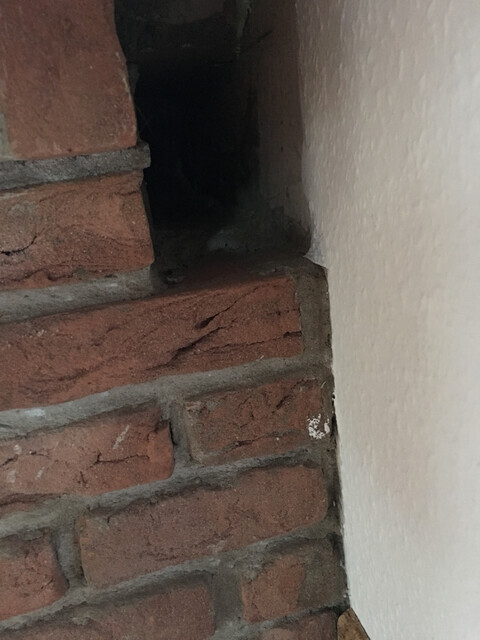

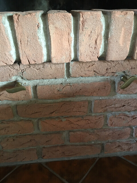

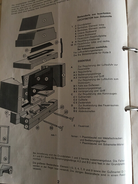

Soweit, so gut. Mir ist nun aber aufgefallen, dass die Regulierung der Luftzufuhr überhaupt keinen Unterschied zu machen scheint. Am Kamin befinden sich 3 "Hebel". Einer öffnet offensichtlich den Abzug nach außen; dieser Heben befindet sich im Brennraum. Zwei weitere Einstellmöglichkeiten befinden sich unter dem Kamin. Einer soll scheinbar Raumluft öffnen, der andere die Luft von "unten". Zur Erklärung: Im Keller, direkt unter dem Kamin, befinden sich 2 Löcher: Durch eines scheint die Asche zu rieseln (hier befindet sich eine metallene Auffangschale), durch das andere scheint Luft angesaugt zu werden (einfaches Loch in der Decke, führt scheinbar auch direkt zum Kamin).
An beiden Seiten des Kamins befinden sich Aussparungen in der Verkleidung. Hier wird offensichtlich Luft zugeführt.
Für mich ist nun also folgendes klar: Linker Hebel: Luft von "unten". Rechter Hebel: Raumluft.
Nun habe ich aber folgendes Problem: Ich weiß überhaupt nicht, in welcher Stellung die Hebel "offen" oder "geschlossen" sind. Ist es wie bei Wasserventilen? Links herum: Auf - Rechts herum: Zu ?
Egal, wie ich die Hebel stelle: Die Flamme brennt immer gleich stark und es bildet sich nicht mehr oder weniger Rauch.
Das zweite Problem: Der Kamin brennt ja ganz wunderbar, aber er entwickelt kaum Hitze. Gut, ich habe ihn nur mit zwei passgerechten Holzscheiten befüllt, aber eine Wärmeentwicklung war nur direkt vor dem Kamin zu spüren. Die Flamme brannte kräftig, aber der Kamin war weit davon entfernt, das Wohnzimmer um ein paar Grad zu erwärmen.
Leider kann ich den Kaminhersteller nicht mehr kontaktieren, da dieser nicht mehr existiert.
Vielleicht könnt ihr mir ja den einen oder anderen Ratschlag geben. Der Schornsteinfeger kommt erst im November und ich habe mir vorgenommen, auch diesen zu befragen.

berny
20.09.17 06:36
Offene Kamine geben fast nie messbare Wärme in den Raum ab, sie sind nur da um gut auszusehen. Lass Dir einen Kamineinsatz reinsetzen, dann heizt er auch den Raum...
Kaspatoo
25.09.17 10:06
ist dein Kamin vorne offen ohne Scheibe?
Dann bekommt er doch auch immer Luft. Du scheinst dann nur einstellen zu können woher.
Ersticken kannst du ihn also nicht. Derartige Kamine helfen tatsächlich nicht beim Erzeugen von Wärme. Außer die brennen durch damit sich die Stein aufheizen können, aber effizient ist das nicht.
So ein Einsatz klingt doch interessant.
