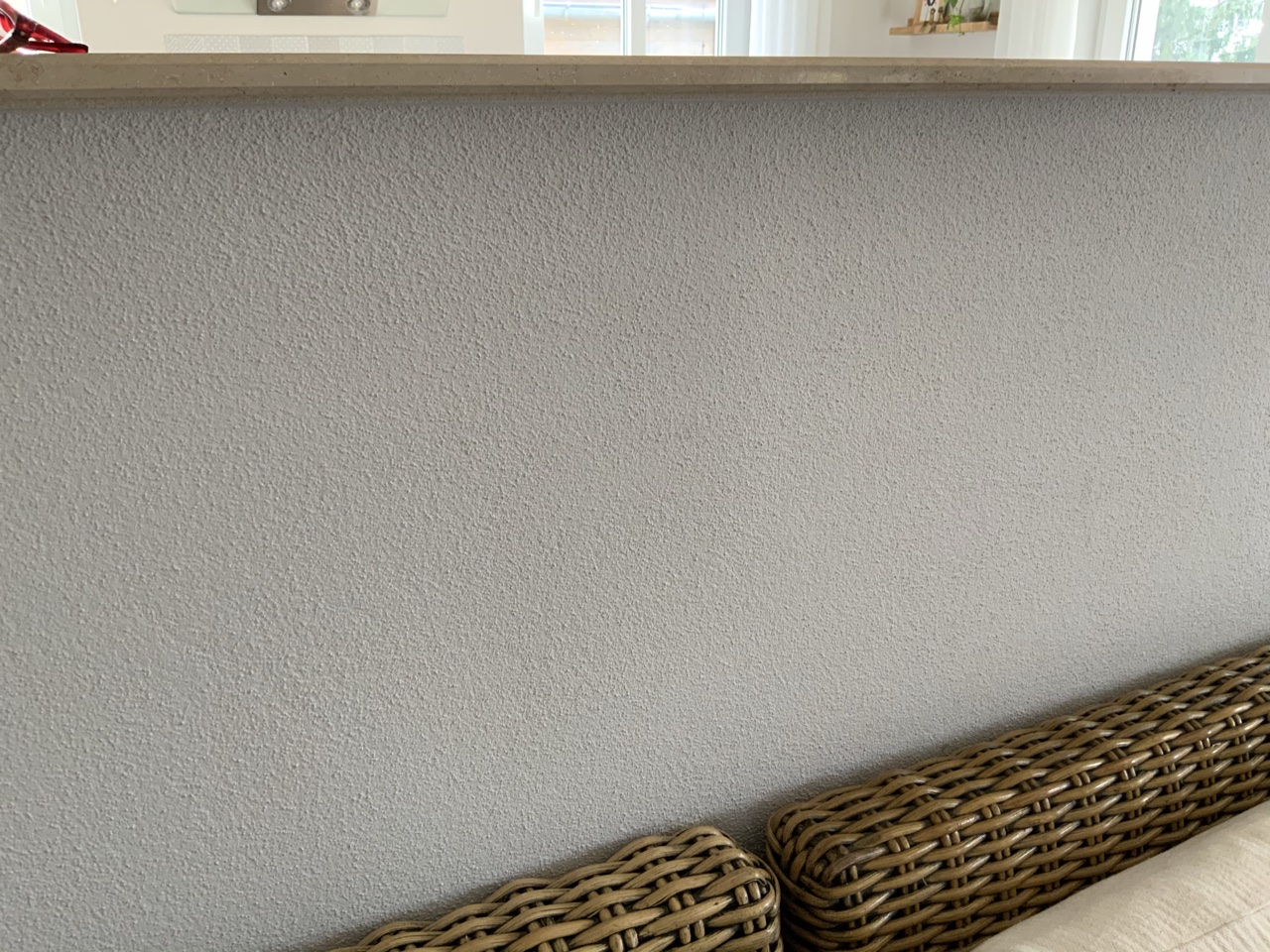

Unser Putz sieht aus, wie auf @ypg 3. Foto. Diese Struktur verzeiht auch mal ein paar Nasen, Kratzer und schmutzige Fingerchen...
Grau texturierte Wand hinter einer Küchenbar; unten rechts zwei geflochtene Rattan-Sessel.
