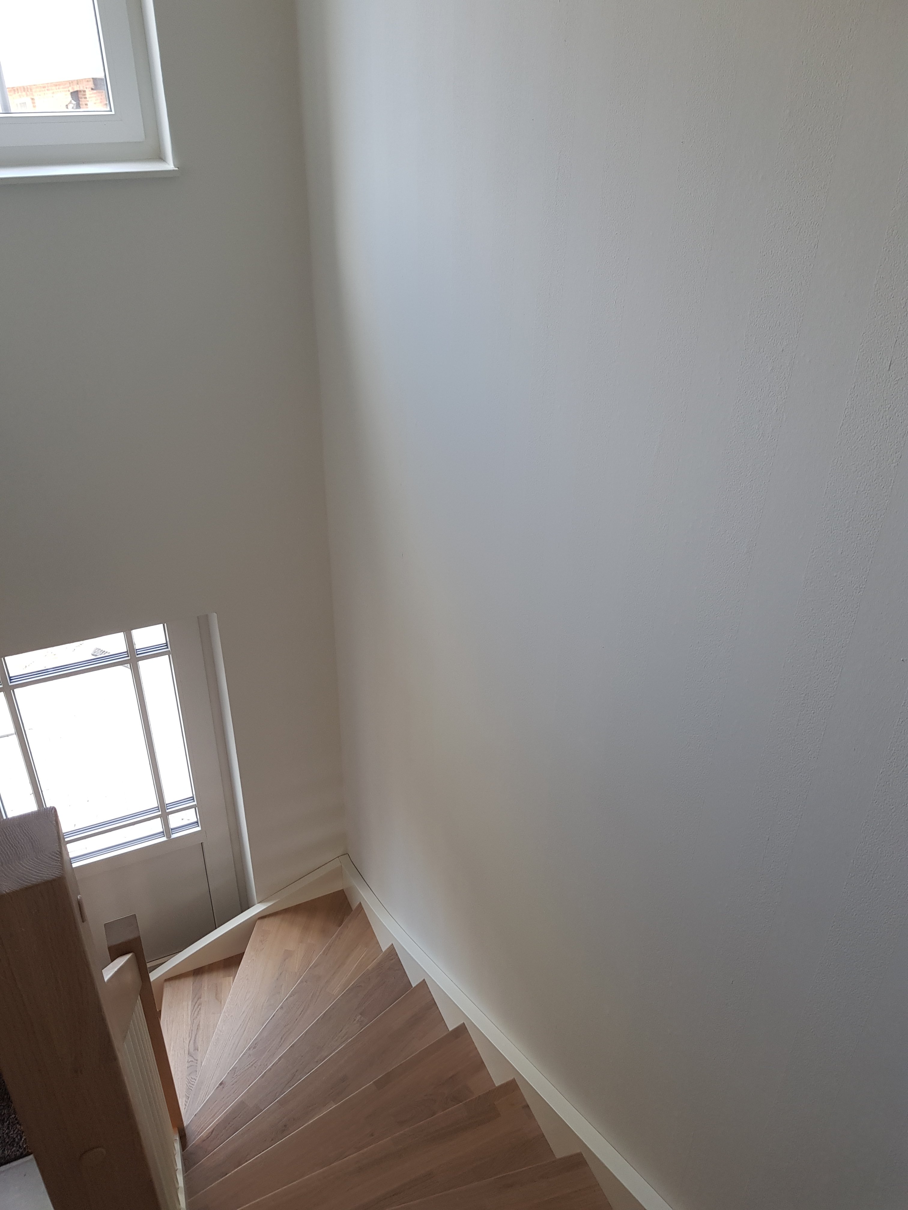

Flur unter der Treppe
Weiße Wand mit strukturierter Oberfläche und links ein kariertes Kissen im Vordergrund.
Tapete mit breiten Streifen. Sieht man auf den Fotos von weiter weg sehr schlecht. Gibt es so in Galerie oben, und Flur unten, quasi im ganzen Treppenhaus.
Treppenaufgang mit Holzstufen, weißen Wänden, Fenster links oben.

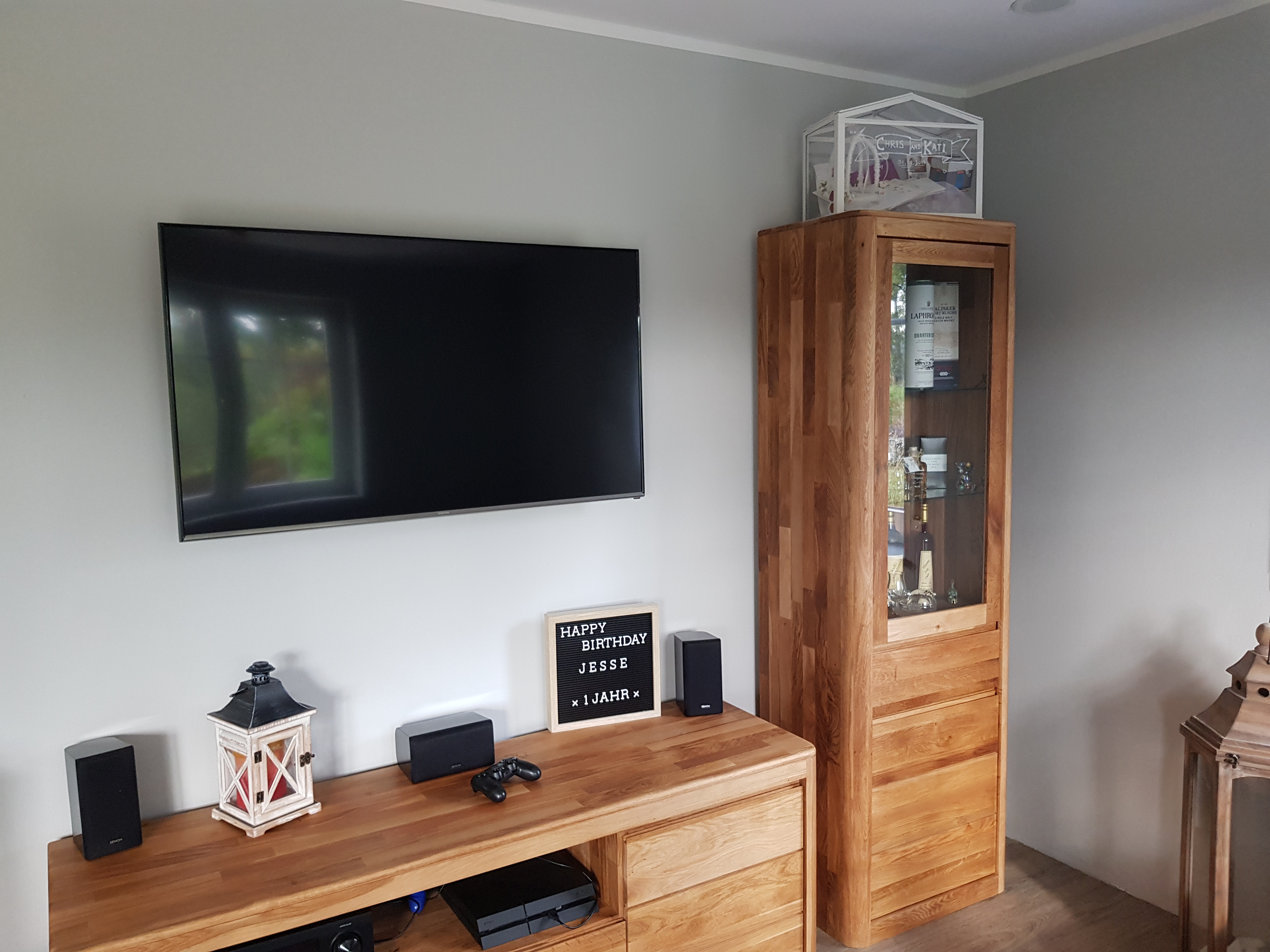

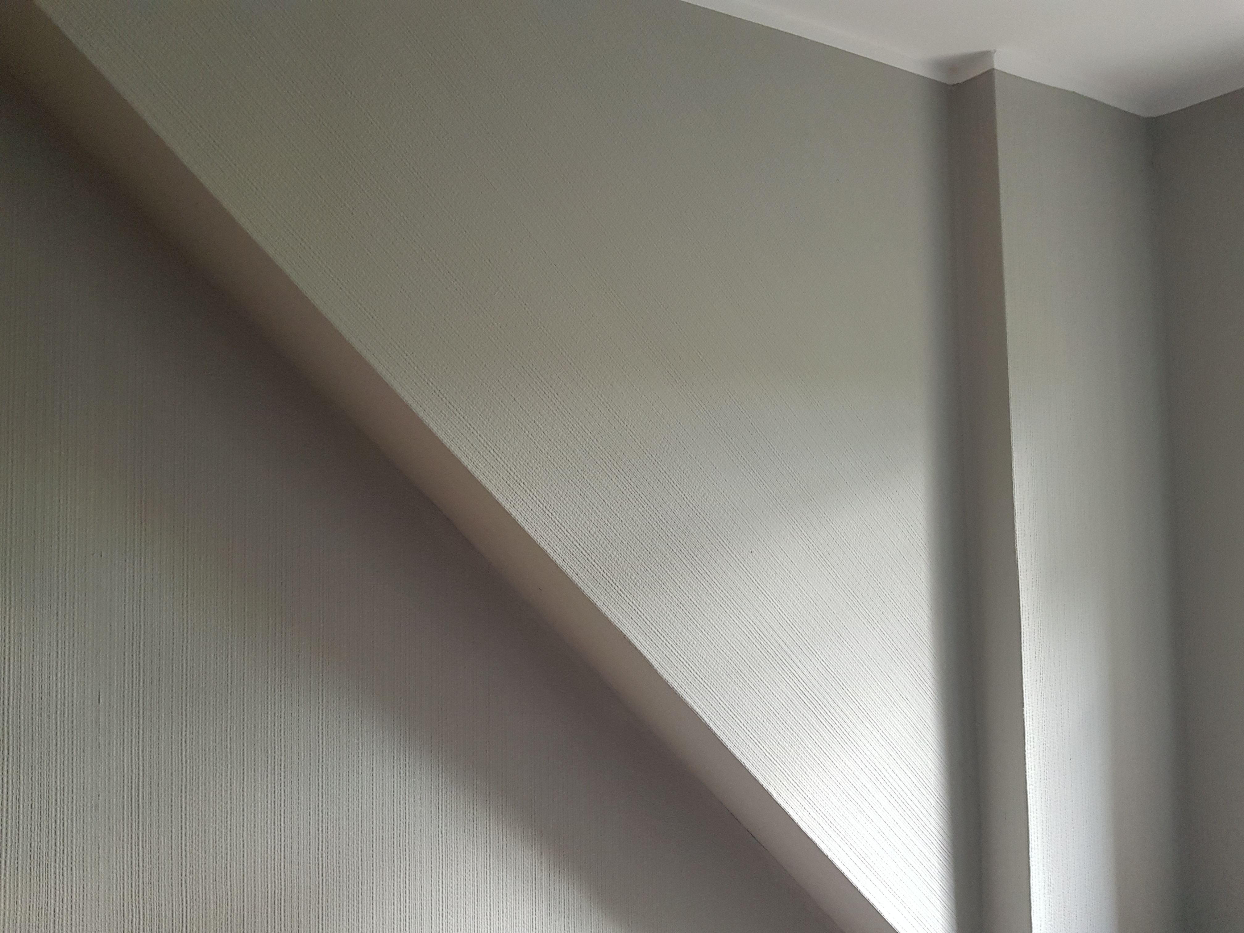

Wohnzimmer. Sehr filigran vertikal gestreift, kann man auf den Fotos kaum sehen.
Wohnzimmer-Ecke mit Wandfernseher, Holzsideboard, Glasvitrine mit Flaschen, Geburtstagsanzeige.

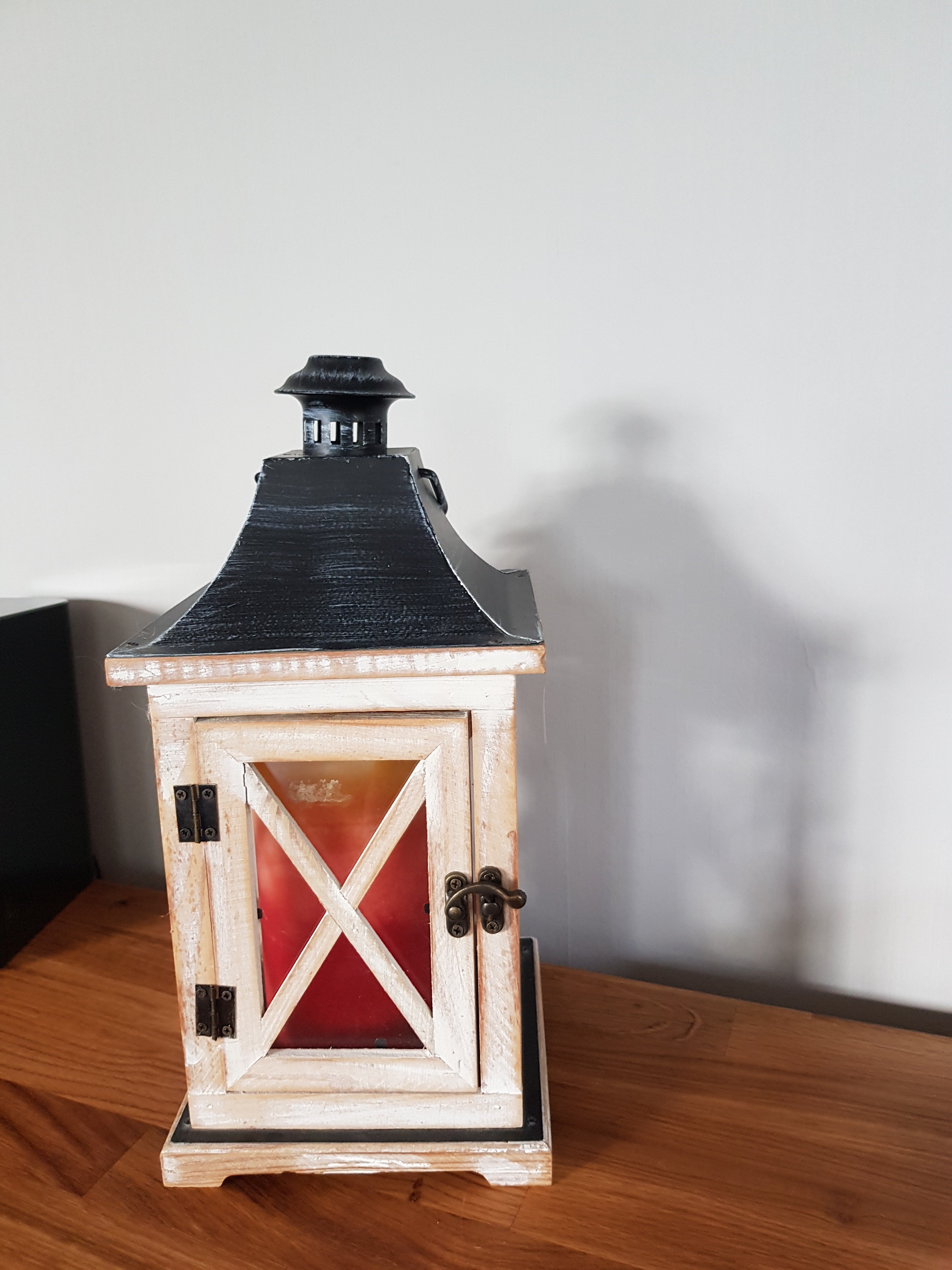

Dekorative weiße Holzlaterne mit rotem Glasfenster auf Holztisch vor heller Wand.

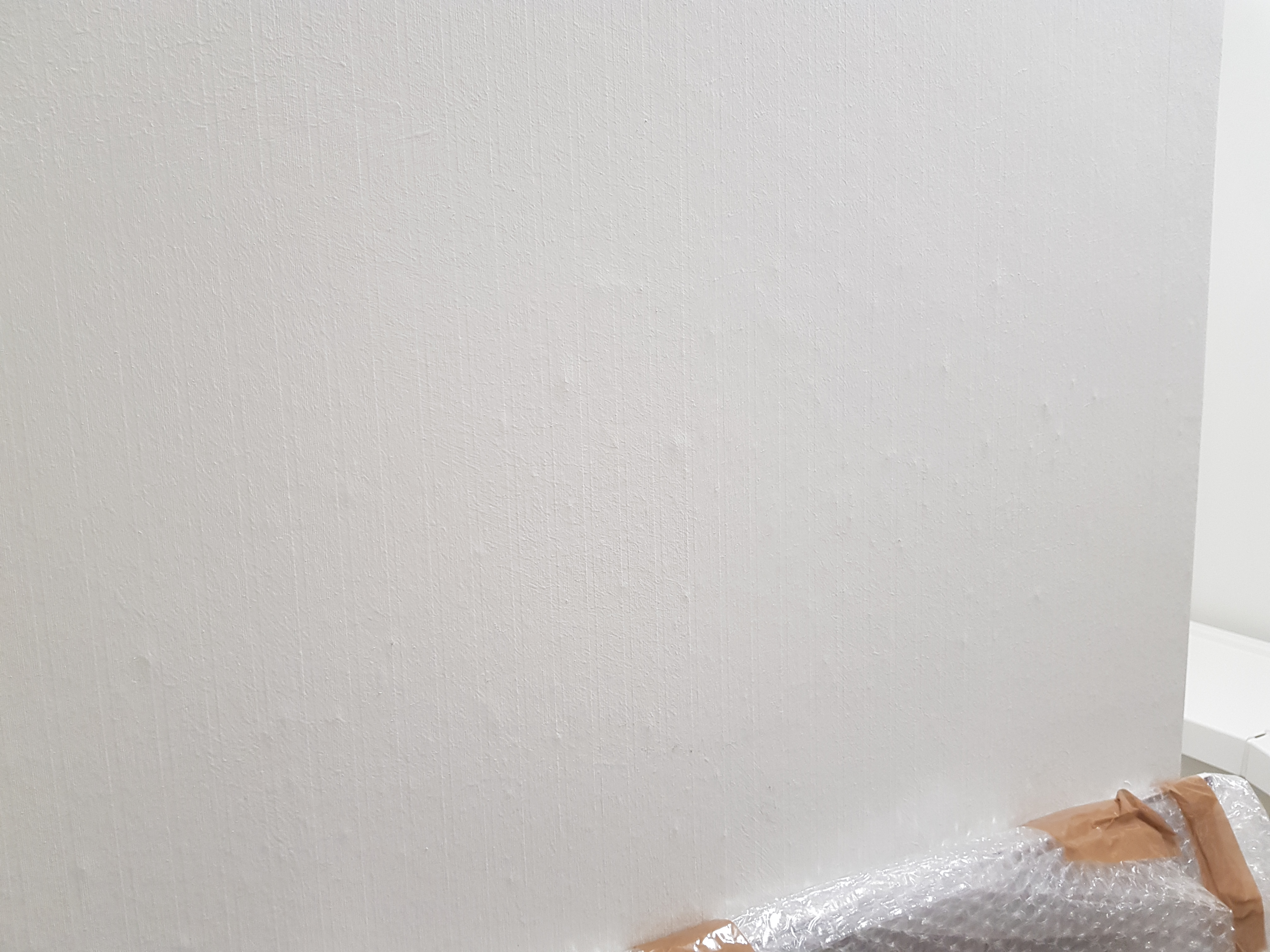

Abstellraum: Hier sieht man, was passiert wenn man glatte Tapete über Q2 tapeziert. Ich nehme an der Maler hat hier auch nicht gesondert viel geschliffen. Ist auch eng in dem kleinen Kabuff.
Uns stört das nicht, ist ein Abstellraum, da steht später ein regal davor.
Weiße, strukturierte Wand; unten rechts liegen Luftpolsterfolie und braunes Klebeband.

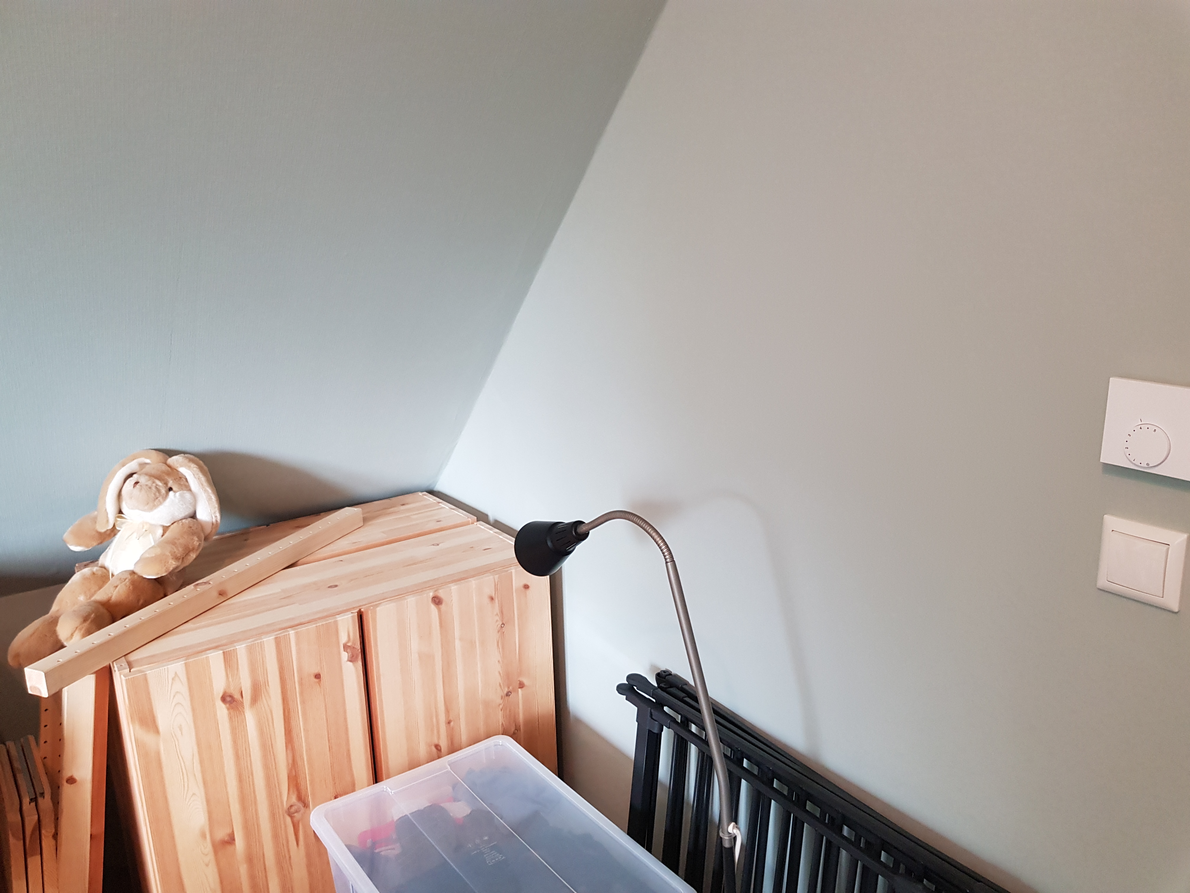

Kinderzimmer leicht strukturiert und graugrün
Kuschelhase sitzt auf einem Holzschrank unter schrägem Dach, neben einer biegsamen Lampe.
