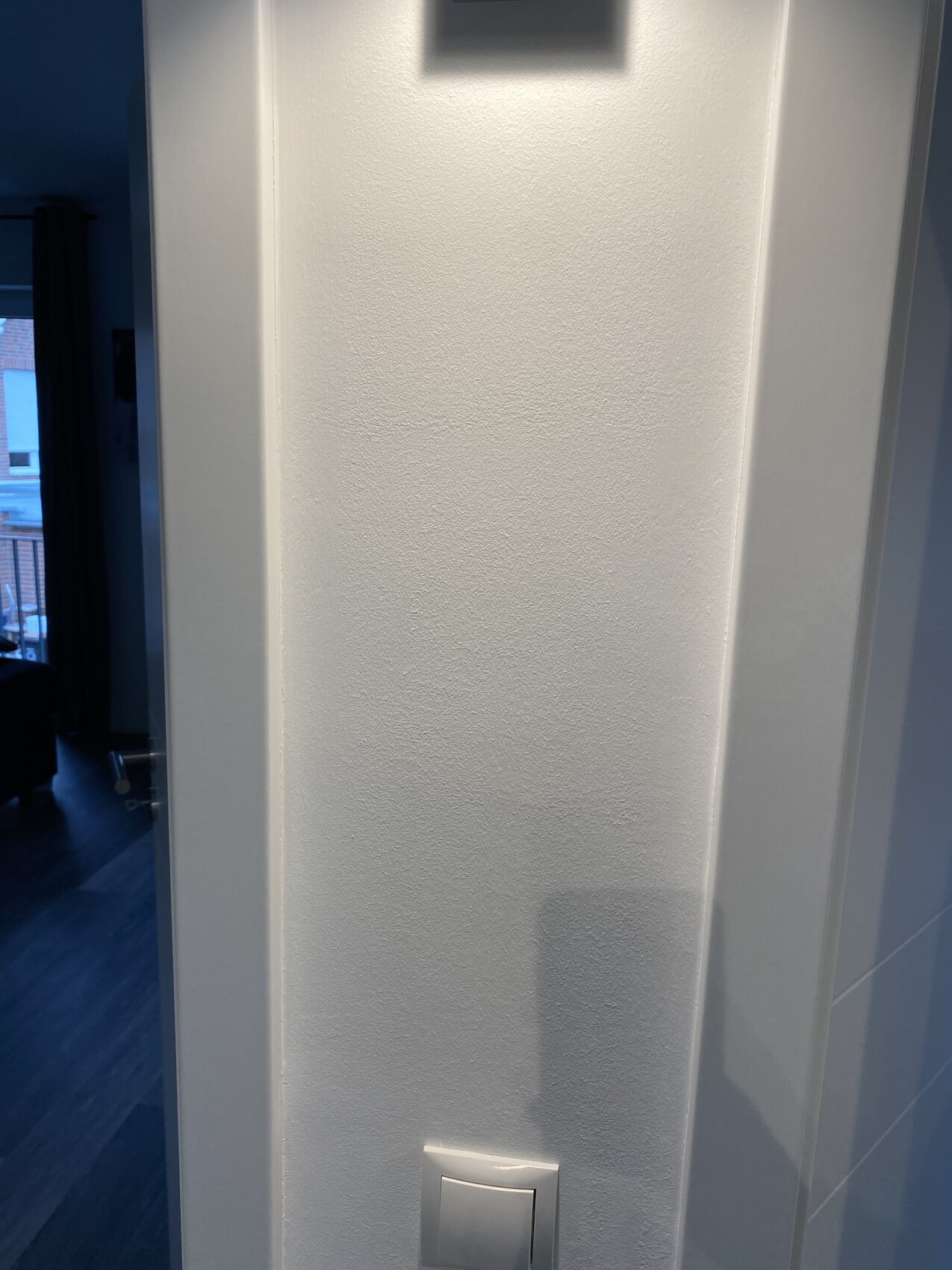

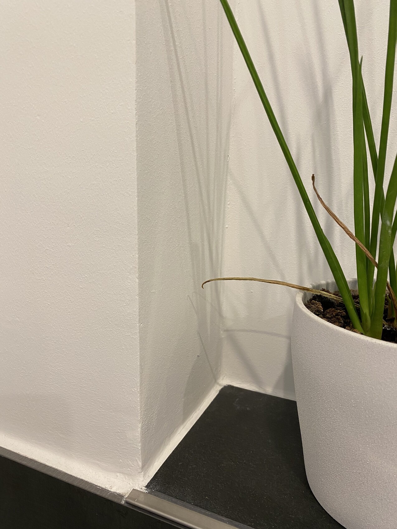

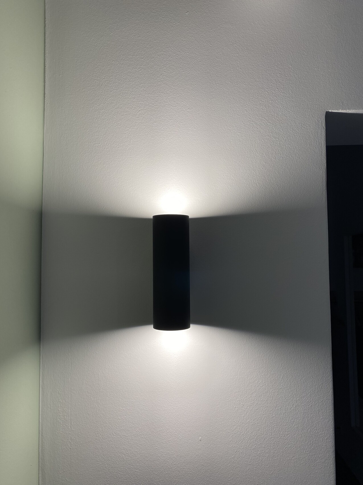

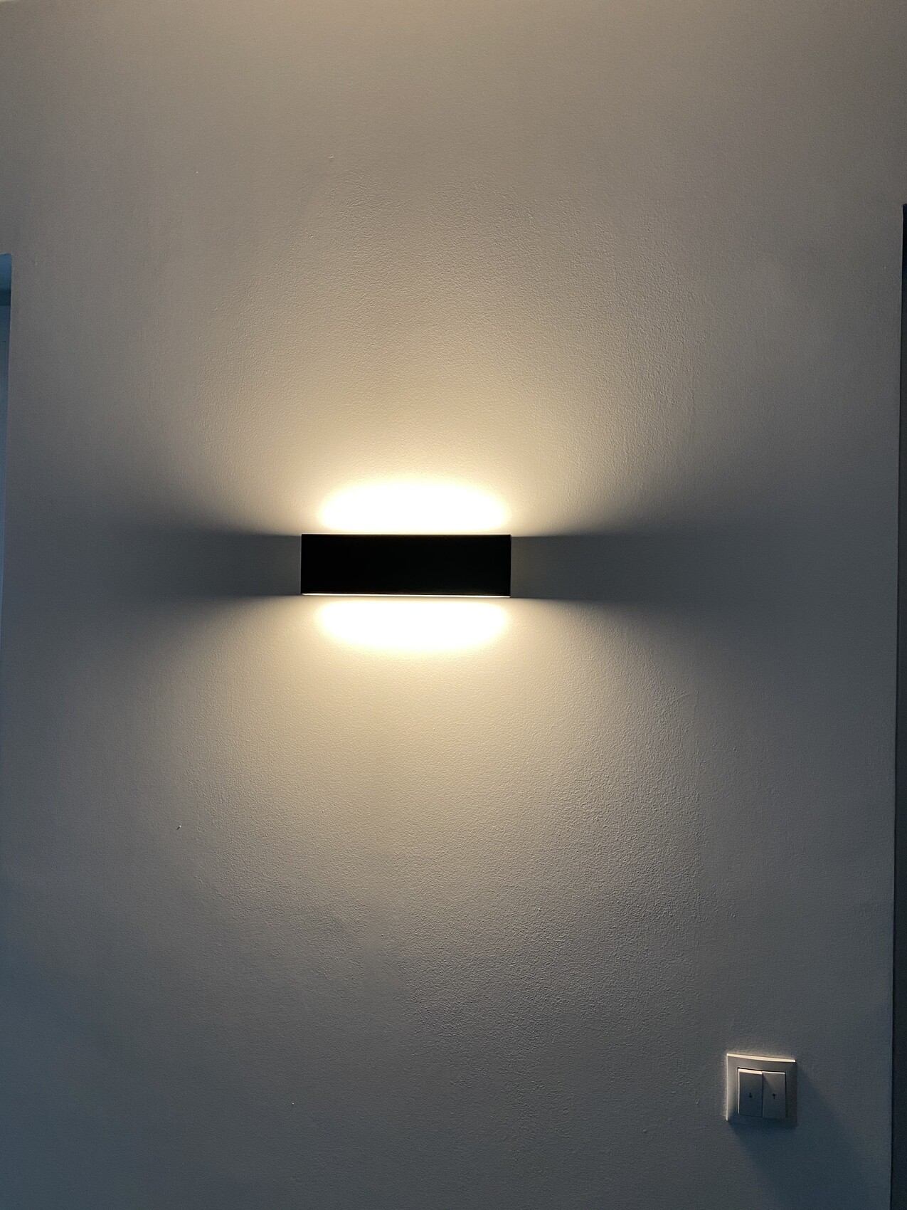

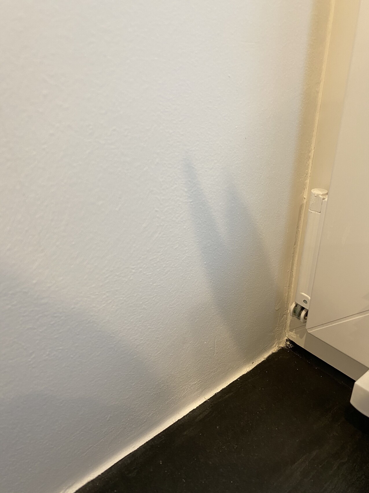

Hier die Vergleichsbilder, wie es nun heute ausschaut. Ich habe mir Mühe gegeben genau die selben Bildausschnitte wieder zu fotografieren.
Wie gesagt, die beiden indirekten Leuchten im Wohnzimmer sind der absolute Graus für jeden Maler der Wert auf sein Handwerk legt...
Ich denke aber trotzdem der Vorher/Nachher unterschied ist gut zu erkennen...

Sieht ja wirklich besser aus. Und jetzt die Gretchenfrage: Wie viel hat das gekostet (Euro/Aufwand)?
Bookstar
Danke dir! Das sieht insgesamt wirklich gut aus, aber auch nicht perfekt. Aber damit kann man zufrieden sein. Das Ergebnis schafft man aber problemlos auch mit einmal verputzen ohne schleifen in Q2. Dazu braucht man aber einen guten Handwerksbetrieb.
