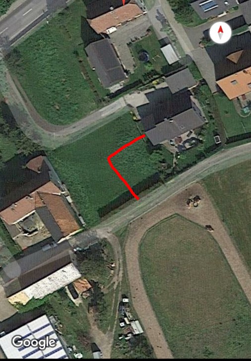

Ich hab den Teil rot eingezeichnet wo es eben ist. Wenn der Boden nicht schlecht ist, könnte man die Erde ja auf dem restlichen Grundstück verteilen damit der Hang dort entschärft wird (Garten). Norden ist auch eingezeichnet im Anhang.
Luftbild eines Wohngebietes mit grünem Grundstück und roter Markierung

Die Medien liegen am straßenseitigen Ende, nehme ich an ?
Von vorn gesehen links hinten an der Hecke ist es so gut wie eben (ca 20cm Steigung).
Das sieht flächenmäßig prinzipiell ausreichend für ein Haus aus, wäre aber die hinterste Ecke. Zeichne da doch auch die Grenzen und Maße ein.
Solvin
Genau, die Medien liegen am straßenseitigen Ende an (inkl. Gas).
Das Haus hatten wir uns schon ausgesucht. Die Maße des Hauses sind 9,5m x 9,5m. Die Es ist ein Fertighaus, Einfamilienhaus 1,5 geschossig mit Satteldach, Kniestock 1,50m, Dachneigung 30°, KfW55, Solar mit Gas-Brennwerttherme und Schichtladespeicher, sowie Lüftung mit Wärmerückgewinnung.
Die genauen Maße habe ich leider nicht zur Hand. Das Grundstück ist 22m x 34m groß. Wir haben schon einen Architekten, den werde ich Mal dazu befragen.
Grundsätzlich denke ich dennoch, dass es möglich wäre in der Ecke das Haus mit BP zu stellen und die überschüssige Erde auf dem Grundstück zu verteilen.
