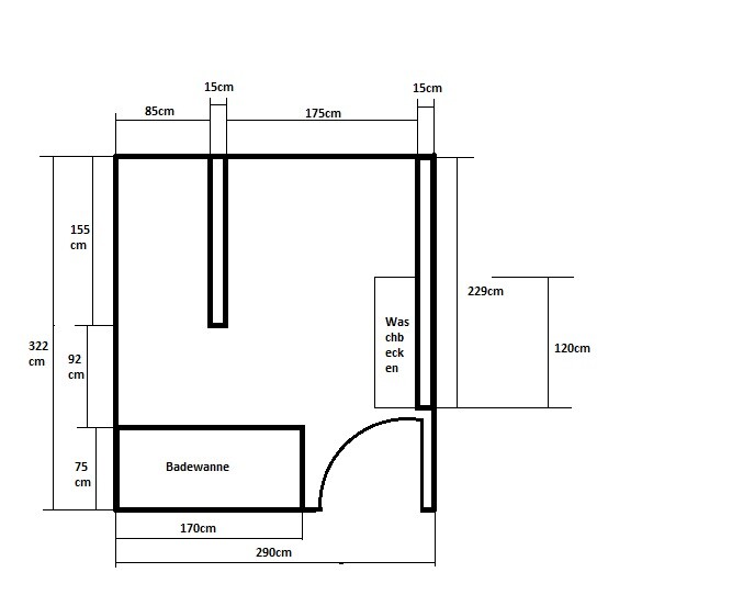

Golfi90
14.01.20 19:50
Anbei der bemaßte Grundriss (Putzmaße!) für unser Badezimmer.
Ich bin auf eure Ideen gespannt.
Die Position der Toilette (neben dem waschtisch verbaut) habe ich leider versäumt zu messen. Aber auf die kommt es ja auch nicht so an.
2D Grundriss eines Wohnbereichs mit Badewanne, Waschbecken und Türen, Maßangaben in cm
Snowy36
14.01.20 21:16
Die Position der Toilette (neben dem Waschtisch verbaut) habe ich leider versäumt zu messen. Aber auf die kommt es ja auch nicht so an.
Witzig , jeder hat da seine eigenen Präferenzen. Wir haben annähernd den selben Grundriss im Bad und ich wollte unbedingt dass der Fugenschnitt in der Dusche so ist , dass die Fuge mittig ist, wir haben 60er Fliesen. Alles andere hat sich dann aus dieser Vorgabe ergeben. Auch an der Rückwand der Toilette haben wir das so Schneiden lassen, dass es mittig ist , denn ich hasse es wenn es nicht symmetrisch ist.
Daher Mein Tipp : lege das Fest was dir ästhetisch am wichtigsten ist u alles andere richtet sich danach.
Dem einen ist die Dusche wichtig so wie mir, den nächsten ist es wichtig wenn er in den Raum rein kommt dass der Raum nicht mit einer halben Fliese startet etc.
Wir haben dann übrigens auch wie hier schon vorgeschlagen an der Wand ein anderes Format 45x30
Der Fliesenleger fand es amüsant aber wir haben vorher alles durchgesprochen wie genau es werden soll und alles selber ausgemessen u hingemalt nachdem ich aus den Fehlern des EG Bades gelernt hatte
