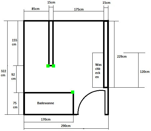

Ich will Dir nicht die ganze Hausaufgabe abnehmen und habe mal nur drei mögliche Nullpunkte eingezeichnet, jeweils als Lage einer Fugenkreuzung gedacht:
Grundriss: Badezimmer mit Badewanne links, Waschbecken rechts, Türbogen.

Och da wird sich doch was finden lassen ... Aber dafür, dass der Fugenschnitt wichtig zu sein scheint, wurde der Raum wirklich nicht gut darauf geplant

Wo hast Du denn das Trauma her, das Badezimmer-Wohnglück hinge an über die Wand-Boden-Grenze durchlaufenden Fugen ?
Notfalls nimm´ die Fugenfarbe weniger kontrastierend, dann tritt diese vermeintliche Katastrophe ein wenig in den Hintergrund.
Hast Du mit meinen drei Nullpunkten schon ´mal ein bißchen getestet, ob Dir genügte, was dabei herauskäme ?

Das Trauma habe ich mir irgendwie selber eingeredet. Ich habe Angst das ich mich später ärgere es nicht gemacht zu haben...
15.01.20 15:23
Ich hielte die "Angst", daß es Dir nicht lange gefällt, wenn Du es machst, für begründeter: insbesondere bei starken Kontrasten der Fugen- zur Fliesenfarbe käme ich als Nichtmasochist nie auf die Idee, die Umfassungen eines Wohlfühlraumes mit einem 3D-Gitter zu überziehen. Großkariert erinnert mich - auch wenn es nicht hellblau mit gelben Fugen ist - irgendwie an YPS
