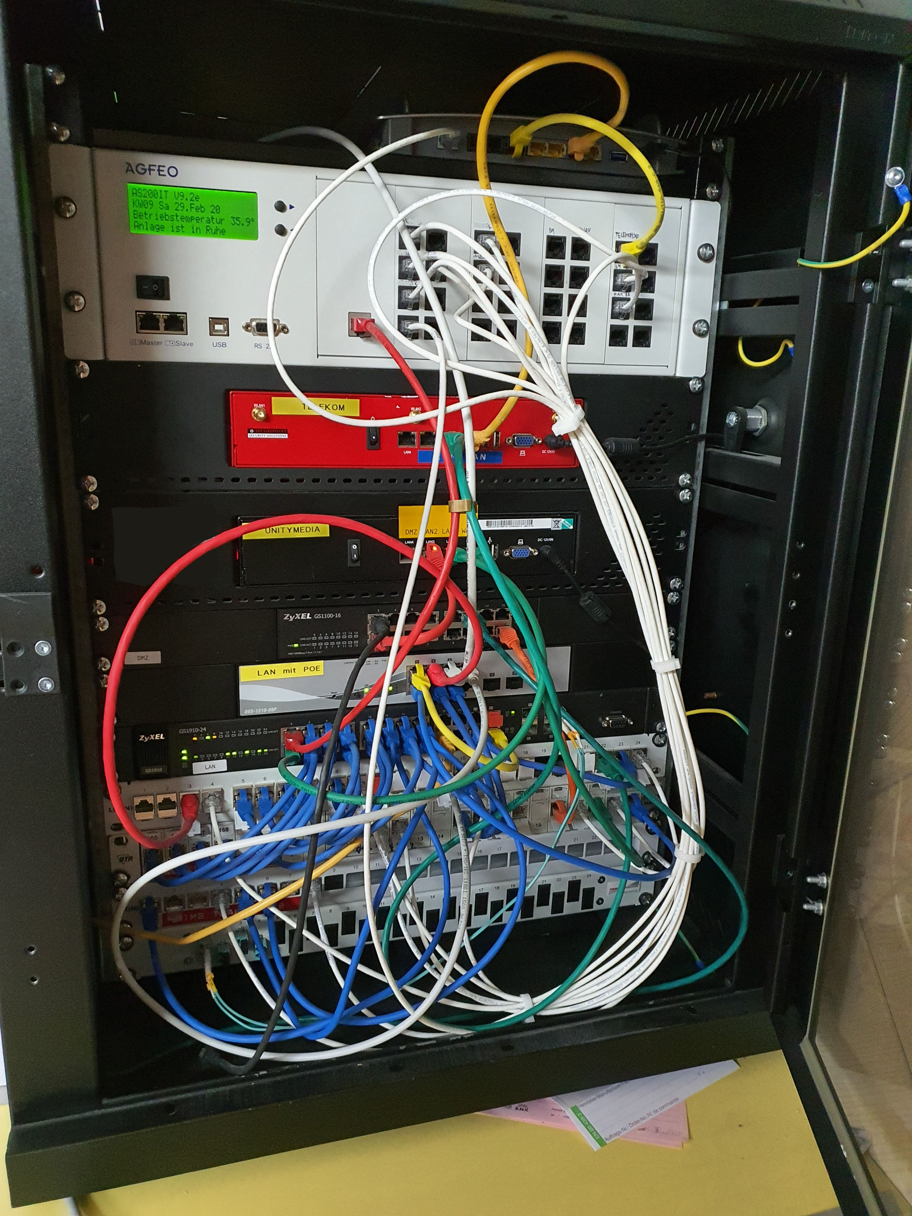

knalltüte
29.02.20 13:42
rick2018 schrieb:
Das graue sind Patchfelder. An deiner Stelle nimmer gleich ein 24er für die Montage im Rack.
Das Kleine schwarze ist ein POE Injektor von Unifi.
Das weiße Kästchen ist ein NAS (2-Bay Synology?).
Vom Aufbau her sehe ich nur Fritzbox als Router und einen Accesspoint da nur ein Injektoren.
Das was ich sehe sollte bis auf das NAS lüfterlos sein. Wenn in einem Schrank eingebaut nicht hörbar.
Ich bastle ja gerade an unserem Netzwerk für das neue Haus. Sieht aktuell im Aufbau so aus:
DAS sieht echt schickt aus. Wie bereits angemerkt wurde ist das besser als das was ich in den meisten Firmen antreffe :-/
Anbei mal mein "kleiner" schrank Der "grosse" steht im Keller.
Der ist aber auch für Testzwecke, deswegen zwei Provider, längere Patchkabel da öfters mal was umgesteckt werden muss etc.
Netzwerkrack mit Servern, Switches und bunten Kabeln; Kabelsalat im Frontbereich.
rick2018
29.02.20 18:17
Fette Telefonanlage?.
Bin bei mir schon ein ganzes Stück weiter. Nur kein aktuelles Bild.
