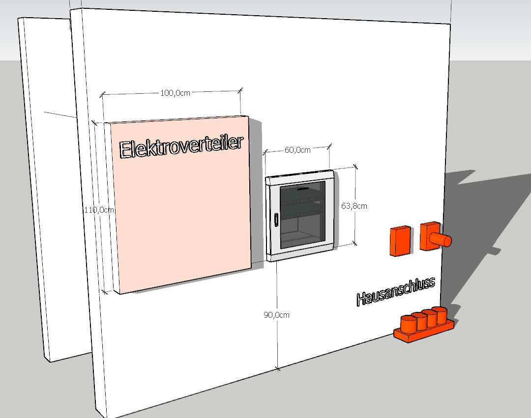

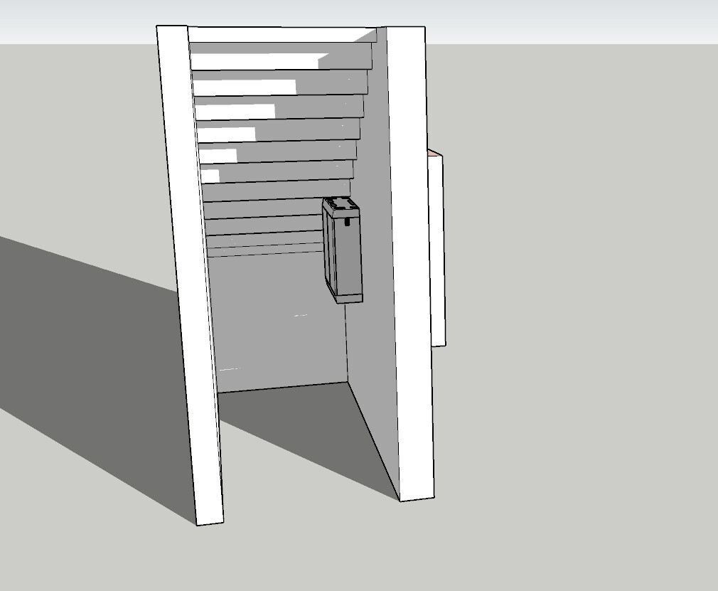

Im Technikraum ist ein Lüftermodul unserer Dezentralen Lüftung vorgesehen.
Einlassen bedeutet in meinem Fall, dass der vordere Teil des Serverschranks im Technikraum raus schauen würde und der hintere Teil auf der anderen Seite der Wand (unter der Treppe) heraus schauen würde.
Wandmontierter Elektroverteiler (groß, pink) mit kleinem Verteilkasten und orangeen Hausanschluss.
3D-Modell einer Treppe im Innenraum mit Stufen und Wandverkleidung
So käme ich ja gut an beide Seiten ran oder?

Die Variante mit dem schrank klappt. Musst halt nur schauen dass es mit den Seitenteilen passt.

Die würde ich einfach montiert lassen. Den Schrank schiebe ich in die Wandöffnung und schraube oben unten und an den Seiten je 2 Schrauben durch Serverschrankwand in die Holzwand. Das sollte halten.
