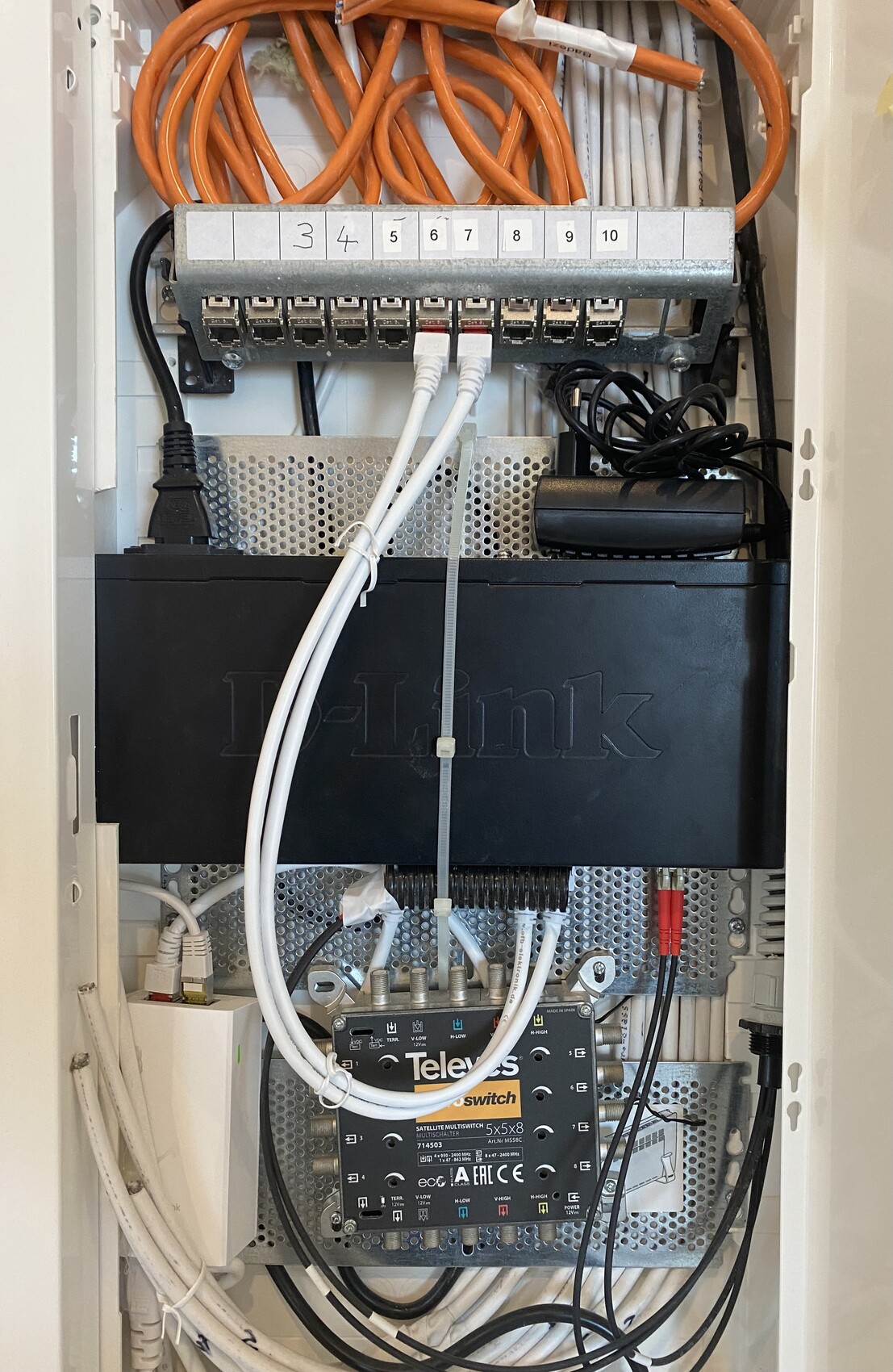

Innenansicht eines Haustechnik-Verteilerschranks mit Kabeln, Verteiler und Netzkomponenten
Falls man mal sehen möchte was ein „Mediaverteiler/-schrank“ ist.
Der ist bei uns im OG und nur für das OG.
Orange - LAN Kabel (Duplex) der einzelnen Räume zum Patchpanel
Weiß (aktuell nur zwei aktiv) - LAN Kabel, welche vom Switch (D-Link) an die jeweilige Dose „Internet geben“
Televes - Multiswitch, falls wir mal mehr als 4 Tv nutzen wollen oder alle Sat Dosen aktiv schalten wollen (gegenwärtig nur ein Tv in Nutzung)
Weiße Box links - Stromversorgung für einen Accesspoint (WLAN „Router“ für das OG), da der hier verbaute Switch keinen PoE hat.
Zwei Rote Stecker im Switch - Glasfaser, welche das Internet vom Netzwerkschrank im EG zum Switch im OG bringen. (Zusätzlich zwei blinde Leitungen in Reserve)
Rein Material für diesen Schrank mit Inhalt ca. 300-400€
…wobei hier Denke gegenwärtig „haben ist besser als brauchen“ gelebt ist, sieht man bspw. daran, da nur zwei von möglichen 16 LAN Punkten im OG genutzt werden.
Muss aber auch dazu sagen das der Elektriker nur die LAN Leitungen gezogen hat und auflegen, patchen, etc. mit normalen Händen und Werkzeug für max. 50€ selbst zu machen ist.

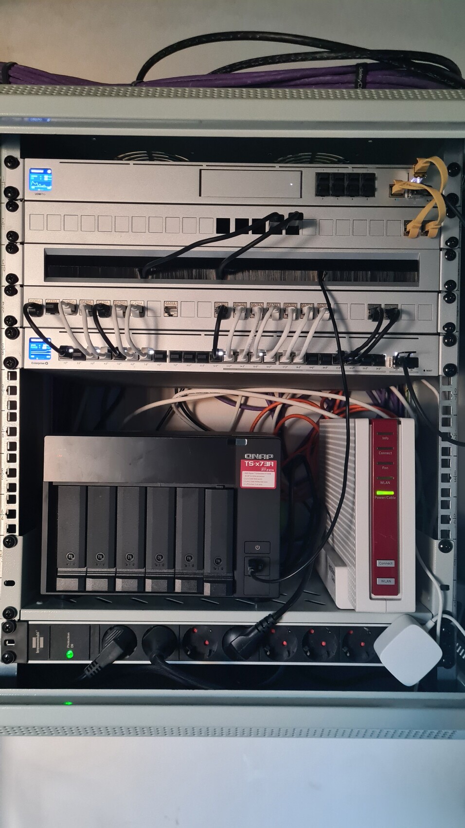

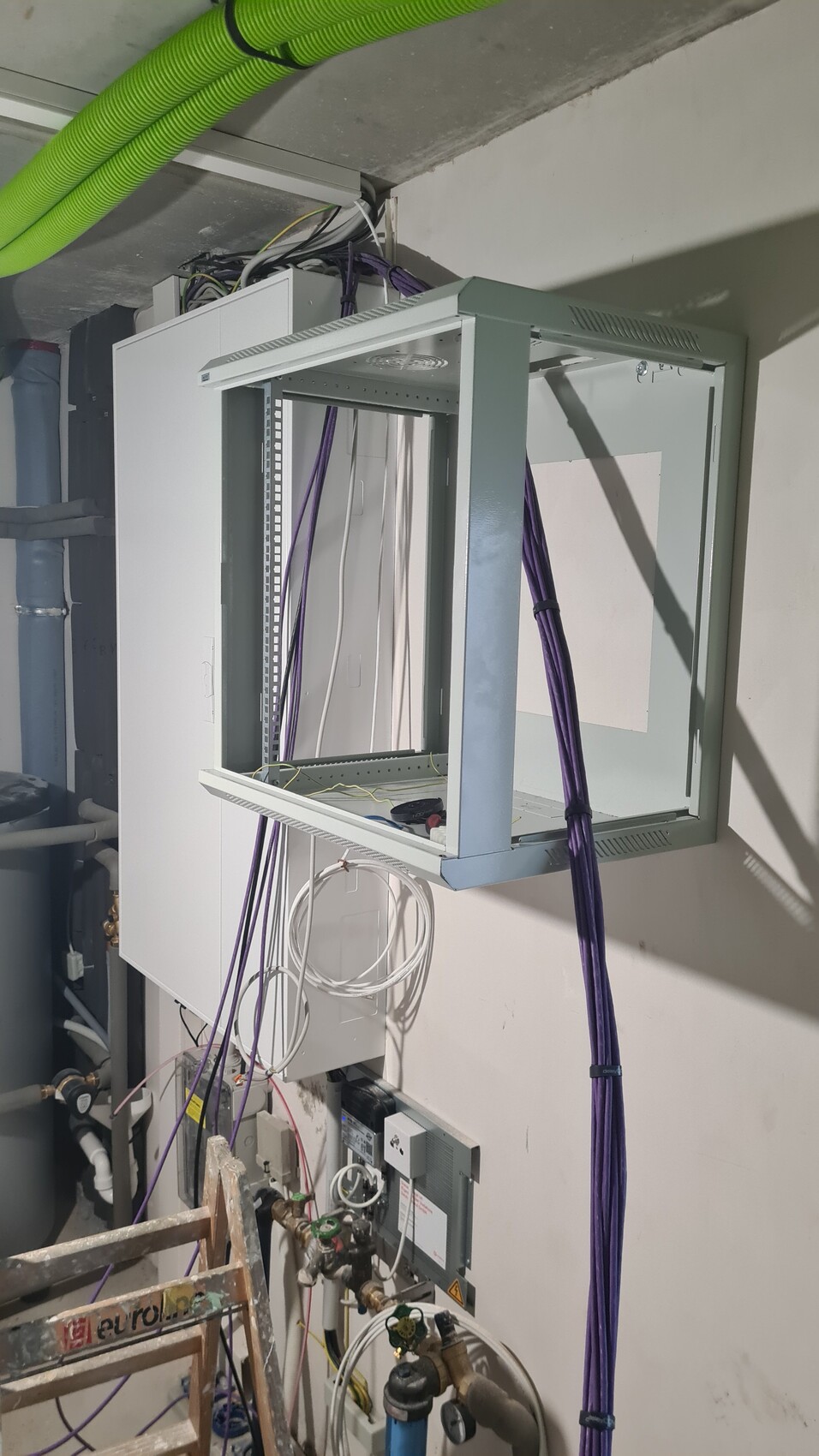

Unser Elektriker wollte auch doppelten Preis für die "Doppelte" Netzwerkdose. Habe dann überall einfache verlegen lassen - plus Dachüberstände an den Hausecken. Telefon- & Sat/Antennenkabel gibts im ganzen Haus nicht. Hab das dann lieber ich Netzwerkkabel investiert (waren Pauschalen beim GU)
Elektriker hat die Dosen in der Wand aufgelegt - Rest habe ich dann selber gemacht. Musste 50% der Dosen eh nochmal nacharbeiten (Falsch oder lose aufgelegt...)
Elektrik-Verteilerschrank mit Kabelbündeln im Keller einer Baustelle.
Netzwerkschrank mit QNAP NAS (mehrere Festplatten), Router und vielen Kabeln.
Elektriker hätte mir wahrscheinlich 2k Euro für nen 10 Zoll Schränkchen und Patchpanel berechnet... Klar sollen die auch leben - aber was hier von dem so an Preisen aufgerufen wurde war schon unanständig...
