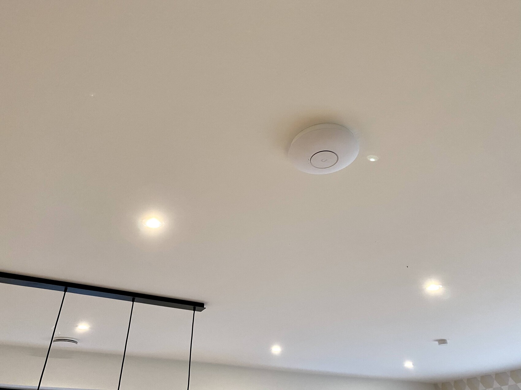

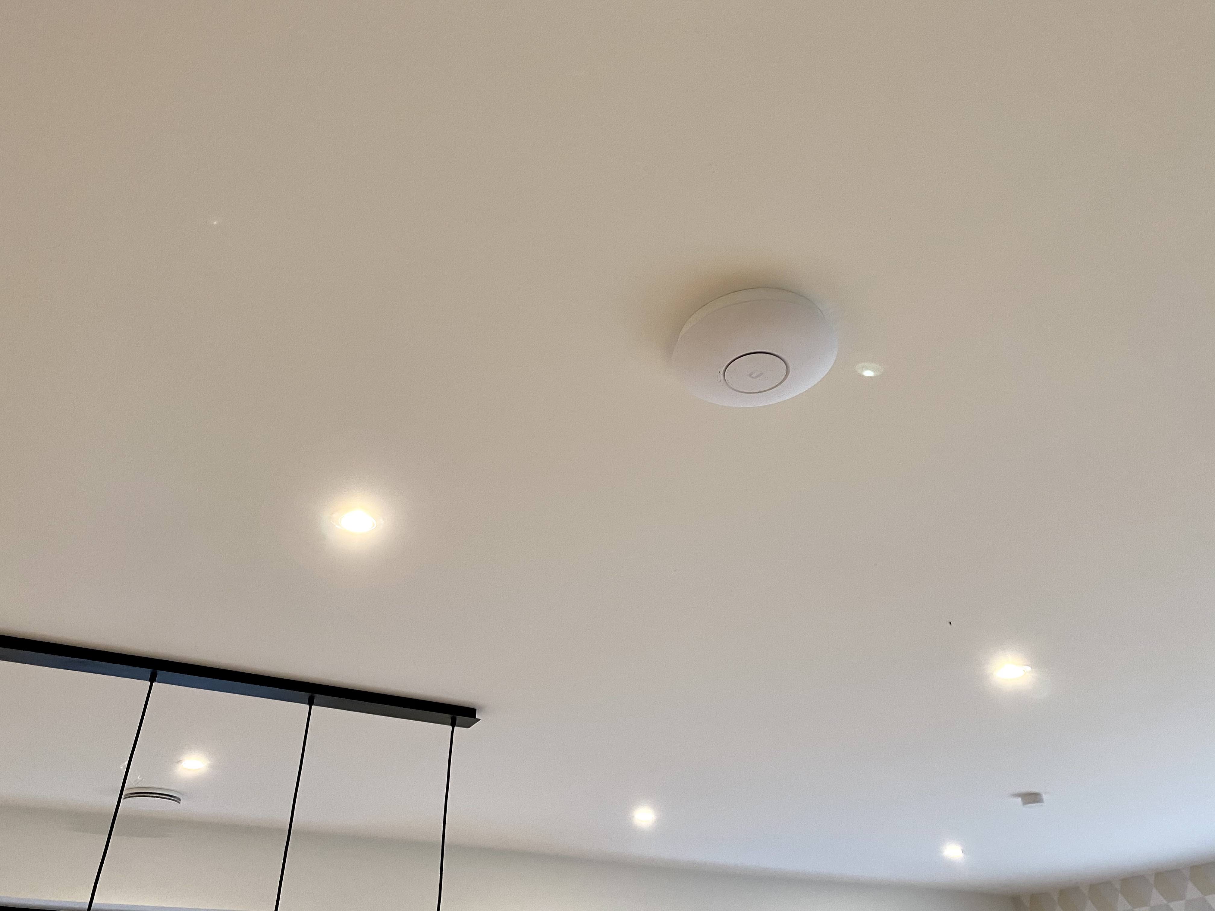

Ich hatte genau das gleiche Problem. Hab mich kurz geärgert, aber inzwischen ist es optisch völlig unauffällig.
Es war aber gar nicht so einfach, diese Abstandsringe zu finden. Oder ich habe mich ungeschickt angestellt. Letztendlich habe ich 18cm-Holzplatten mit 6mm Dicke bestellt, jeweils 3 miteinander verleimt, abgeschliffen, weiß gestrichen und in der Mitte mit einem Lochbohrer "ausgehöhlt". Und dann gemeinsam mit der Adapterscheibe von Unifi an die Decke.
Weiße Decke mit mehreren Downlights; zentrales rundes Rauchmeldergerät, links Pendelleiste.

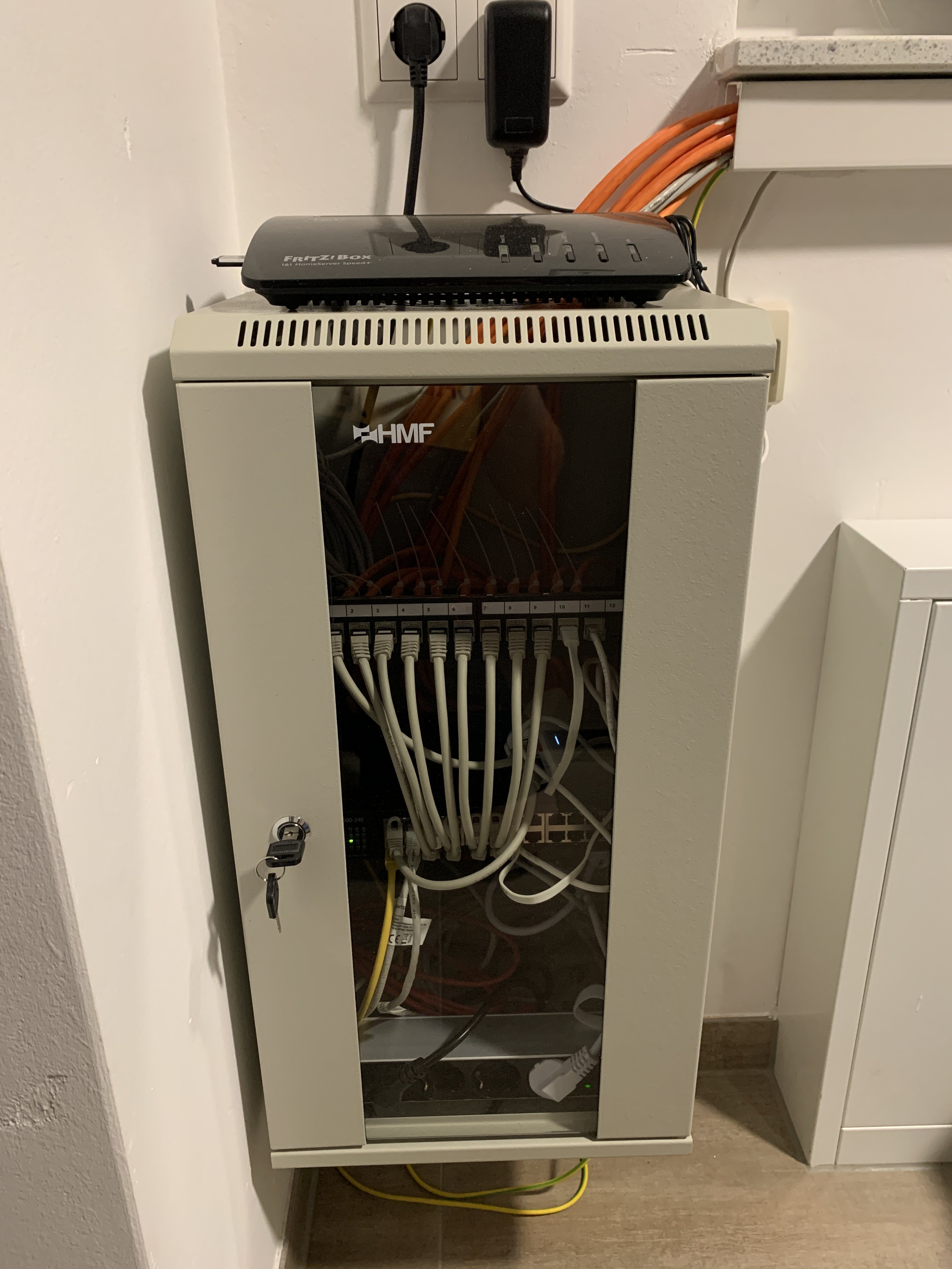

Ok. Dann werde ich 2 davon kaufen. Und welchen Switch benötige ich, wobei ich ganz vergessen habe ein Bild vom schrank zu machen. Besonders viel passt da nicht rein.
rick2018
03.11.20 10:18
Hast du noch weiter POE Gerärte?
Falls ja nimm einen kleinen POE Switch z.B von unifi.
Ansonsten nutze die Injektoren die bei den APs dabei sind. Prinzipiell kannst du jeden 1gbit Switch nehmen.

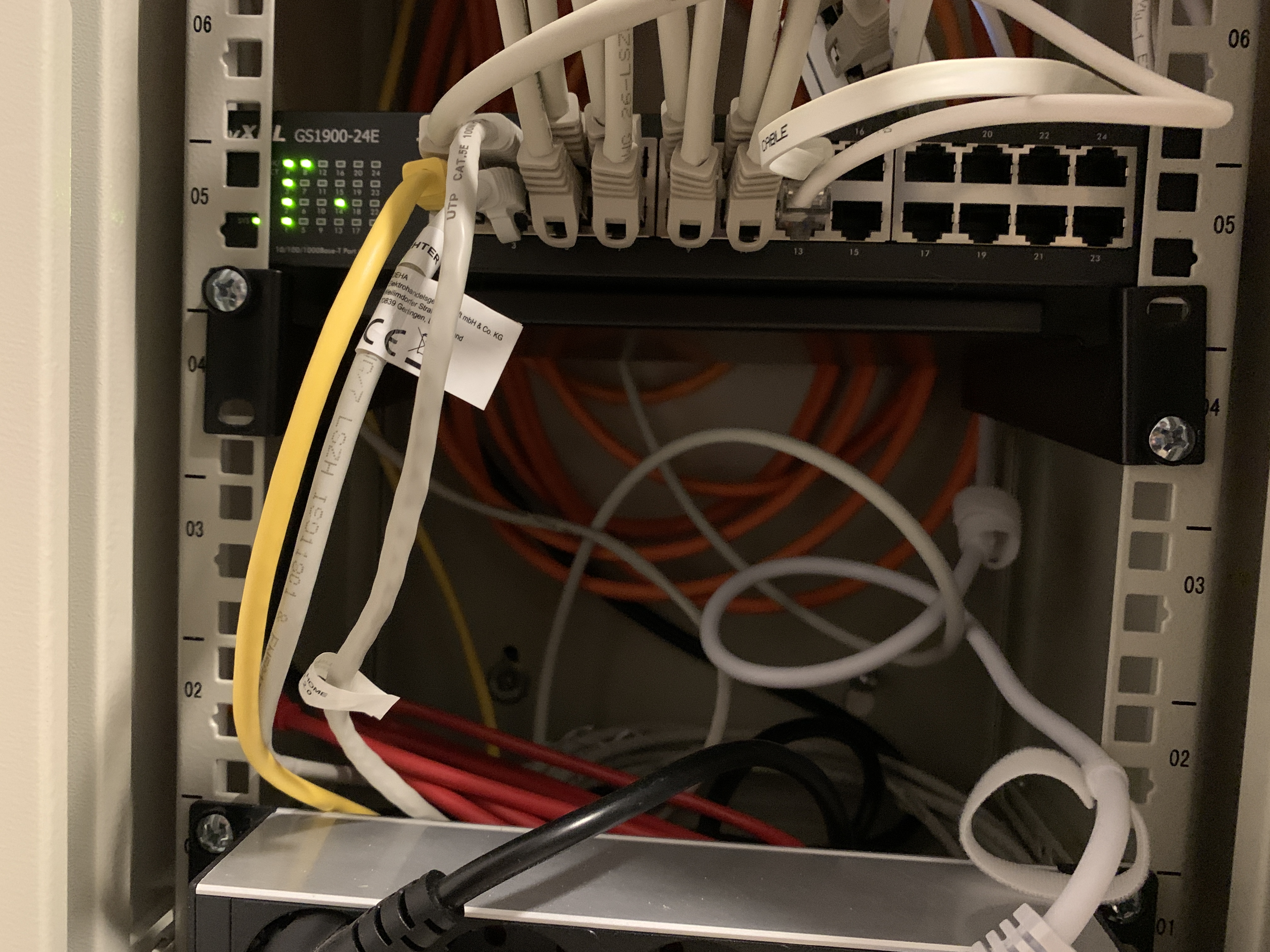

@Stefan2.84

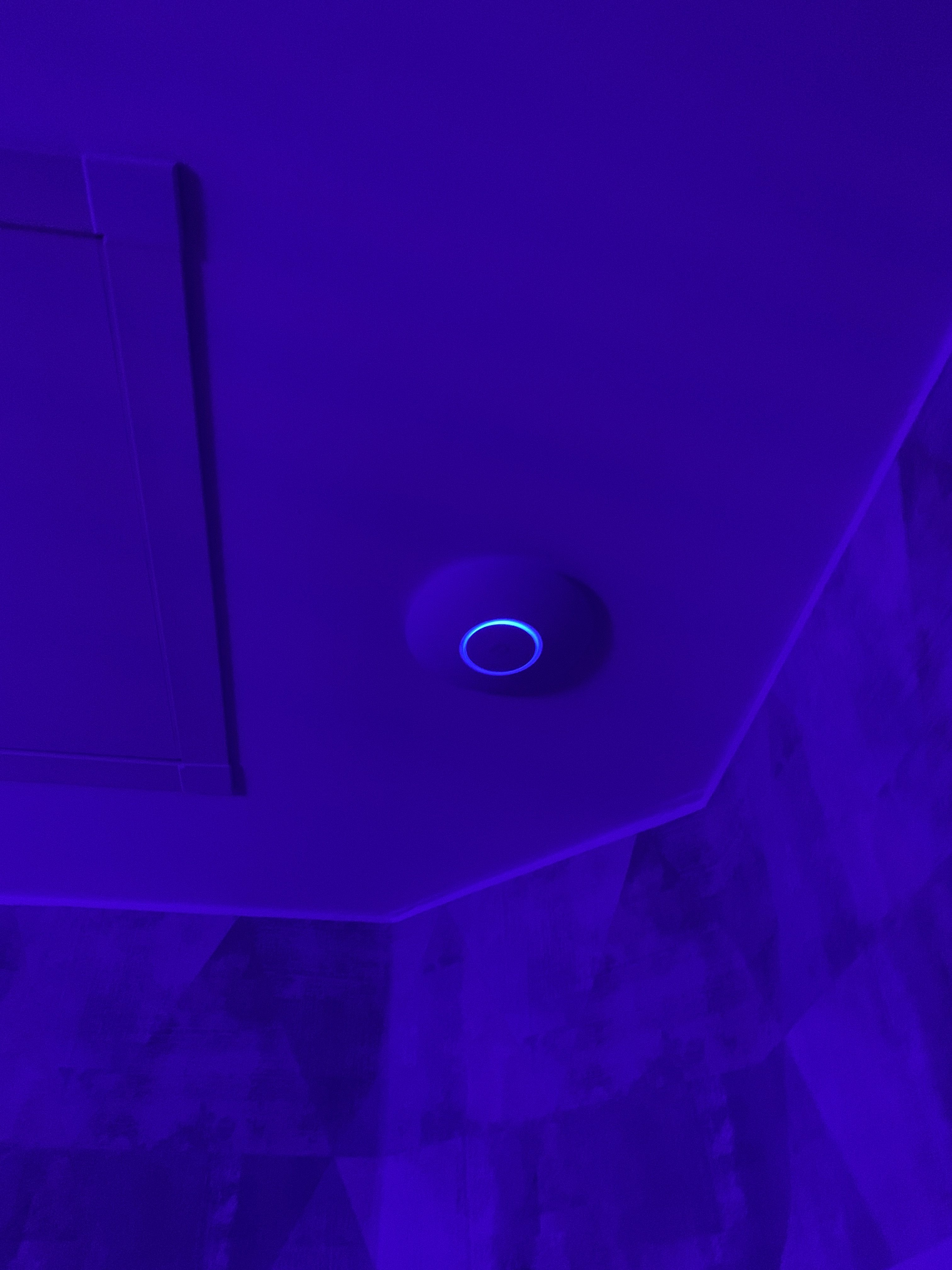

ich habe hier einen 10 Zoll Schrank mit einem Zyxel GS1900-24E, passt wunderbar rein auf einen Boden. Im Dachgeschoss an der Decke hängt ein NanoHD, der übrigens im ganzen Haus doch schon besser ist als die FritzBox.
(hatte es auch schon mal in einem Thread gezeigt)
Verteiler-Schrank mit zahlreichen Netzwerkkabeln, Router und Kabellage im Haustechnikraum.
Serverschrank mit Patchpanel, vielen Kabeln und grünen Verbindungs-LEDs.
Runde Deckenleuchte mit blauem Leuchtring in violettem Licht an der Decke.
