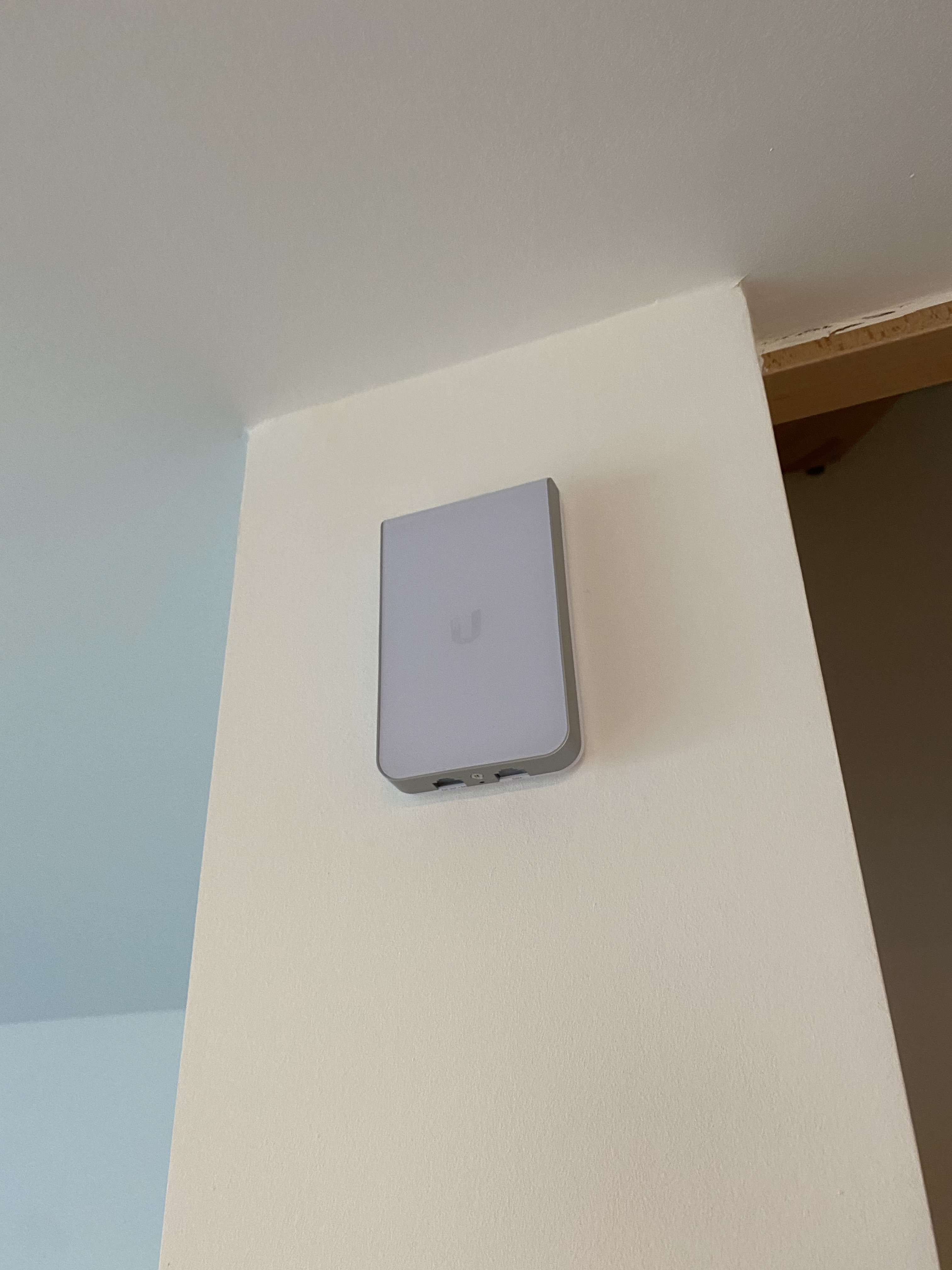

Aus optischen Gründen grübel ich immer noch darüber, ob ich wirklich die Accesspoint an die Decke hängen möchte. Ich hätte die lieber gerne etwas versteckter, aber ich weiß nicht, mit wie viel weniger Reichweite / Übertragungsgeschwindigkeit ich dann rechnen müsste.
Hat jemand von euch Erfahrungen mit den Unifi Flex HD oder Unifi In-Wall? Erzielt man damit ähnliche Werte wie bei der Deckenmontage? Die beiden könnte man ggf. etwas unauffälliger im Haus platzieren.

Könnte man nicht pro Stockwerk 1-2 Unifi In-Wall anstelle einer herkömmlichen Netzwerk montieren? Der In-Wall würde dann die Netzwerkdose ersetzen, da dieser 4 zusätzliche LAN-Ports zur Verfügung stellt. So spare ich mir die Netzwerkdose und der Accesspoint ist etwas unauffälliger.
Um die ggf. schlechtere Reichweite auszugleichen, müsste man vielleicht einen zusätzlichen Accesspoint im Vergleich zur Deckenmontage verbauen.
Was meint ihr?

Also ich habe im Reihenhaus in jedem Flur kurz unter der Decke die Ubiquiti In-Wall installiert und das passt absolut super. Die Reichweite ist absolut klasse und überall total ausreichend.
Wir hatten uns vom GU Netzwerkdosen setzen lassen, denn die In-Wall kann man super auf die Rahmen drauf schrauben. Netzwerkstecker noch drauf crimpen und gut war.
Finde die an der Wand auch viel schöner, da an der Decke bereits Lampen, Auslässe für die Kontrollierte-Wohnraumlüftung sowie die Rauchmelder hängen.

Du hast also einen Accesspoint (In-Wall) pro Stockwerk?
Edit:
Bei deinem Bild sieht es so aus, als ob der Accesspoint nur 2 Ethernet-Ports hätte. Ist das dann der In-Wall AC?
goalkeeper04.11.20 09:06
Genau.
hanse98704.11.20 10:30
Die Stückzahl hängt vom Grundriss, aber auch von der Montagehöhe und von deinen Anforderungen ab.
Bei Goalkeeper hängen die Teile knapp unter der Decke. Wenn du die LAN Ports nutzen willst, dann muss man die Teile eher in Bodenhöhe montieren. Dann konkurriert das WLAN aber auch wieder mit Möbel und anderen Sachen. Somit aus meiner Sicht nicht so einfach vergleichbar.
