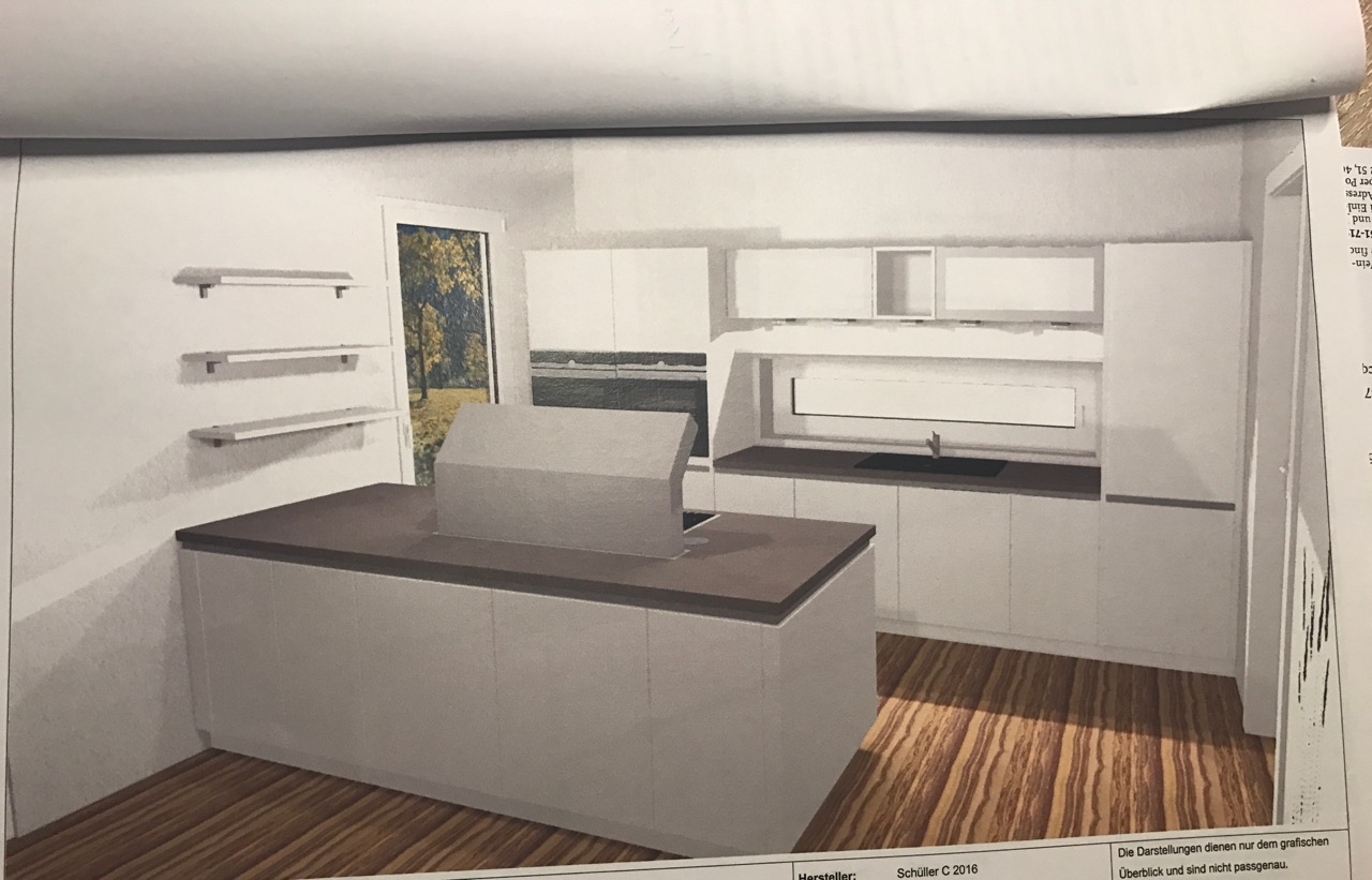

In der Küche gibt es keine Ablufthaube von oben, sondern eine Berbel Moveline Tischhaube und so brauchen wir doch andere Beleuchtung da sonst nicht die ganze Insel beleuchtet ist.
Die Beleuchtung der Kücheninsel über Spots in der Decke würde ich mir noch mal durch den Kopf gehen lassen. Angenehmer zum Arbeiten ist eine Beleuchtung in Kopfhöhe.

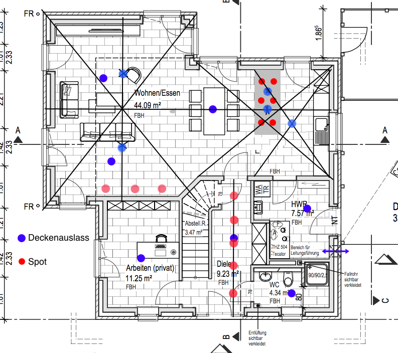

Du solltest Dir darüber im klaren sein, dass diese Spotbeleuchtung eine moderne, aber teure Flächen- oder Akzentbeleuchtung ist. Sie kann eingesetzt werden, wenn es der Effekt sein soll, über eine Fläche oder Reihe, zB eine Schrankreihe oder einen langen Flur zu belichten.
Das Licht kann aber auch durch eine normale Lampe oder einen Doppel- oder Dreifachstrahler über einen Deckenauslass gesetzt werden. Das hast Du auch letztendlich gut in den Räumen differenziert.
Manche finden diese Spots also so toll (wie @Knallkörper), dass sie überall zum Einsatz kommen. Das Feature, dass nur 10% bei Bewegung leuchten, zB im Flur oben, finde ich nett. Aber überall Spots einzusetzen, kann sehr unruhig wirken, noch dazu treten unliebsame Spiegelungen auf.
Spots sind aber keine Arbeitsplatzbeleuchtung. Wenn Du sie über eine Insel setzt, dann wirfst Du Dir selbst Schatten.
Für ein Richtwert: bei uns wurden alle 80cm ein Spot auf Fläche gesetzt. Insofern würde ich schon bei Euch 2 Reihen a 4 Spots im Bad verbauen.
Im Schrankraum würde ich noch einen dritten Spot mit einsetzen, 2 wirken irgendwie nicht.
Auch für Spots gilt: ein Raster oder Linie für den Raum anlegen und in Reihe oder Rechteck planen.
Wenn Dir das in der Gesamtheit zu viele Spots sind, würde ich an Eurer Stelle Schrankraum und Bad Spots nehmen und in der Küche darauf verzichten. Denn meist reicht die Arbeitsplatzbeleuchtung, um alle Winkel putzen zu können.
Aber: wo willst Du denn eigentlich Arbeitslicht in der Küche setzen? Ihr habt keine Oberschränke, oder?
Modern ist es ja gerade, Pendelleuchten in Reihe zu setzen. Wenn Ihr das wollt, dann würde ich das über der Insel fortführen. Ansonsten würde ich in Augenhöhe an der Wand, wo die Insel ist, Arbeitslicht installieren.
Ich hab mal in Kürze in Deinen Plan Beispiele eingezeichnet. Im Wohnzimmer - ich weiss ja nicht, wie Ihr möblieren wollt - hab ich an die eine Wand beispielhaft 3 Spots gesetzt, die könnten ein schönes Wandbild oder Steinmauer in Szene setzen.
P.s. ic habe jetzt nur Pi mal Auge vermittelt. Für Dich gilt, alles nachzumessen

So wird die Küche aussehen.
Moderne weisse Kueche mit Insel und Holzfussboden in 3D-Darstellung
Unter den Hängeschränken befinden sich schon mal 5 Lichter. Pendellampen haben wir überlegt über der Insel, aber ich bin mir nicht sicher ob die so wirken und eigentlich wollten wir da nichts in Kopfhöhe haben. Etwas seitliches wäre noch ne Alternative. Da werden wir noch mal überlegen. Ich hatte durch die 2x3 Anordnung der Spots über der Insel gehofft der geworfene Schatten des einen Spots wird vom Licht des anderen eliminiert.
Hah, in der Ankleide waren zuerst 3 geplant, dann werde ich das wieder in die ursprüngliche Planung bringen.
Im Wohnzimmer wird die Möblierung mit Fernseher und L-Couch wohl grob so sei wie eingezeichnet, aber die Leuchten passen wie von dir gezeichnet wirklich gut. Hatte irgendwie ne Hängelampe im Kopf überm Sofa, ist aber Blödsinn. Die 3 Spots finde ich ne coole Idee, wir wollten uns aber die Möglichkeit offen lassen evtl auch da mal die TV Ecke zu platzieren.
Über dem Esstisch soll eine längliche Hängelampe die wir schon haben, da wollte ich ne 10cm Affenschaukel vermeiden.
Ich denke, das kann man so pauschal nicht sagen. Die Spots müssen halt wirklich über der Insel und nicht davon oder dergleichen platziert werden. Im alten Haus haben wir in 80cm Abständen Spots über den Arbeitsflächen, das funktioniert wunderbar. Deckenhöhe 2,90m.
