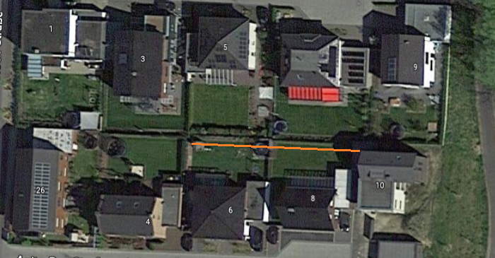

genau wie ypg frage ich mich aber auch, wie der Zugang zum Anbau erfolgen soll, westlich ist doch komplett Bad, Ankleide und Elternschlafzimmer? Im EG wäre ein Anbau auch bestimmt günstiger zu machen als aufgeständert im OG.

Der Zugang könnte über die umkleide erfolgen. Nicht optimal...

Es sollen also knapp 35qm im Obergeschoss entstehen. Das Obergeschoss würde über die Einfahrt ragen und müsste abgestützt werden.
Wir würden gerne kein Flachdach bauen, sondern das bestehende Dach "verlängern" um auch den Dachboden besser nutzen zu können. Hierzu soll im Anbau eine Treppe entstehen, da wir bisher nur eine ausziehbare Bodentreppe haben.
gemeint ist, den Grenzabstand mit Wohnraum zu überbauen (vergeßt es !). Im Bereich des gewünschten Anbaues würde eine Treppe übrigens auch im stehhöhenkritischen Bereich hochkommen. Auch die Wahl der einläufigen geraden Treppe rächt sich hier ebenso wie das Zeltdach.
Wirtschaftlich, technisch und rechtlich sehe ich den kühnen Plan zum Scheitern verurteilt, und einen Objektwechsel naheliegender.
Ich habe aus dem Luftbild mal angefügt, wo ich eher ein Anbaupotential sehe: nämlich in den Gartenbereich hinein. Die Bebauungstiefe der Nachbargebäude 26 und 10 läßt hoffen, daß dies zumindest baugrenzenmäßig machbar wäre:

Ich hatte bereits ein Vorgespräch mit dem Bauamt und unser Vorhaben. Solange ich den Mindestabstand von 6m zum Nachbargebäude einhalte, kann man über vieles Reden, da man unsere Situation sieht.
Ob diese Zusage dann am Ende auch gehalten wird, weiss ich jetzt natürlich nicht.
hanghaus2023
Dann solltest Du mindestens 1,3 m von der Grenze abrücken. Am besten mal mit dem Nachbar reden. Wenn der sein OK gibt sehe ich gute Chancen.
Mein Nachbar hat auch eine Bauvoranfrage gestellt mit jede Menge Abweichungen vom Bebauungsplan. Positiver Bescheid erlangt.
Auf zum Architekt. Der wird das dann schon hinbekommen. Ein mündliche Meinung des Bauamts ist nix wert.
