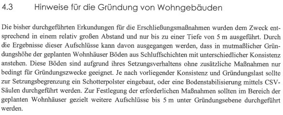

- Im Bodengutachten vom Baugebiet findet man folgende Hinweise:
Reichen für sowas die geplanten 10000€ Reserve oder kann das auch ausarten?
