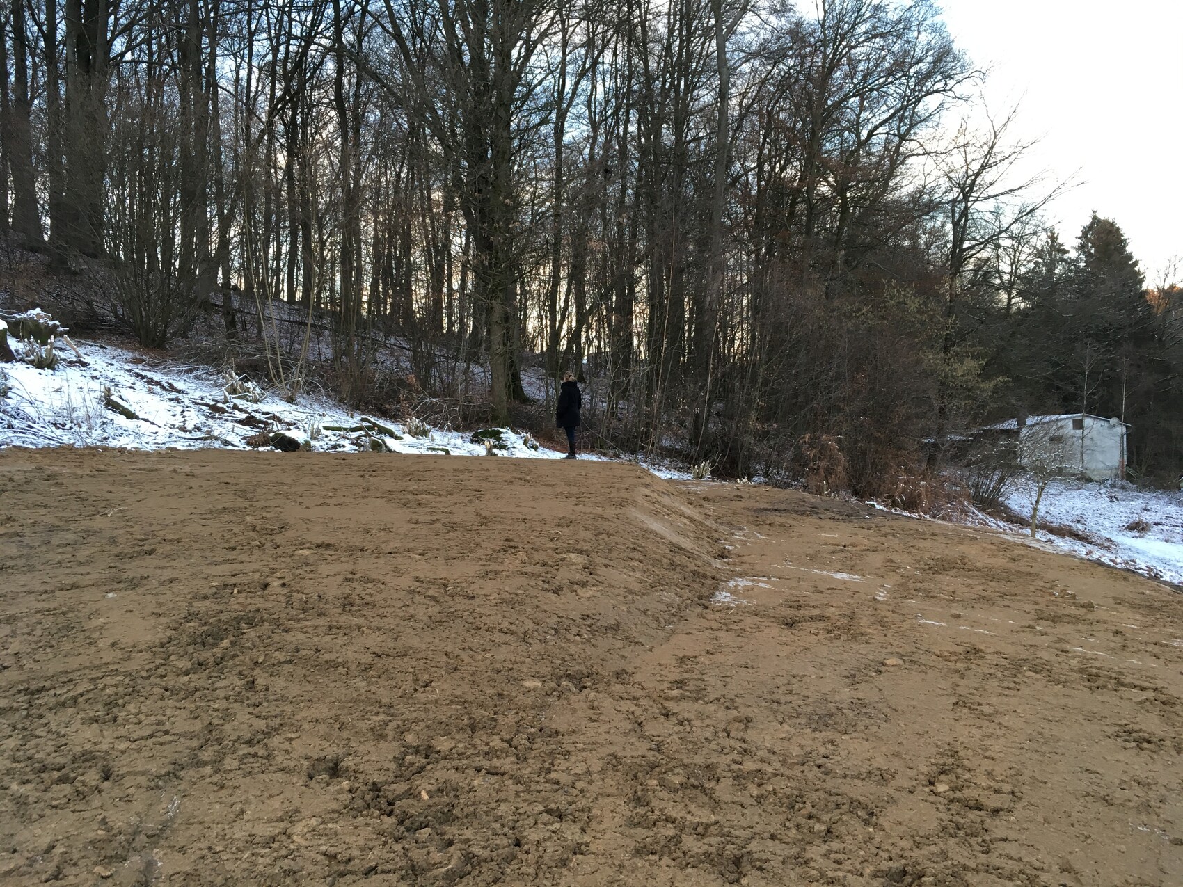

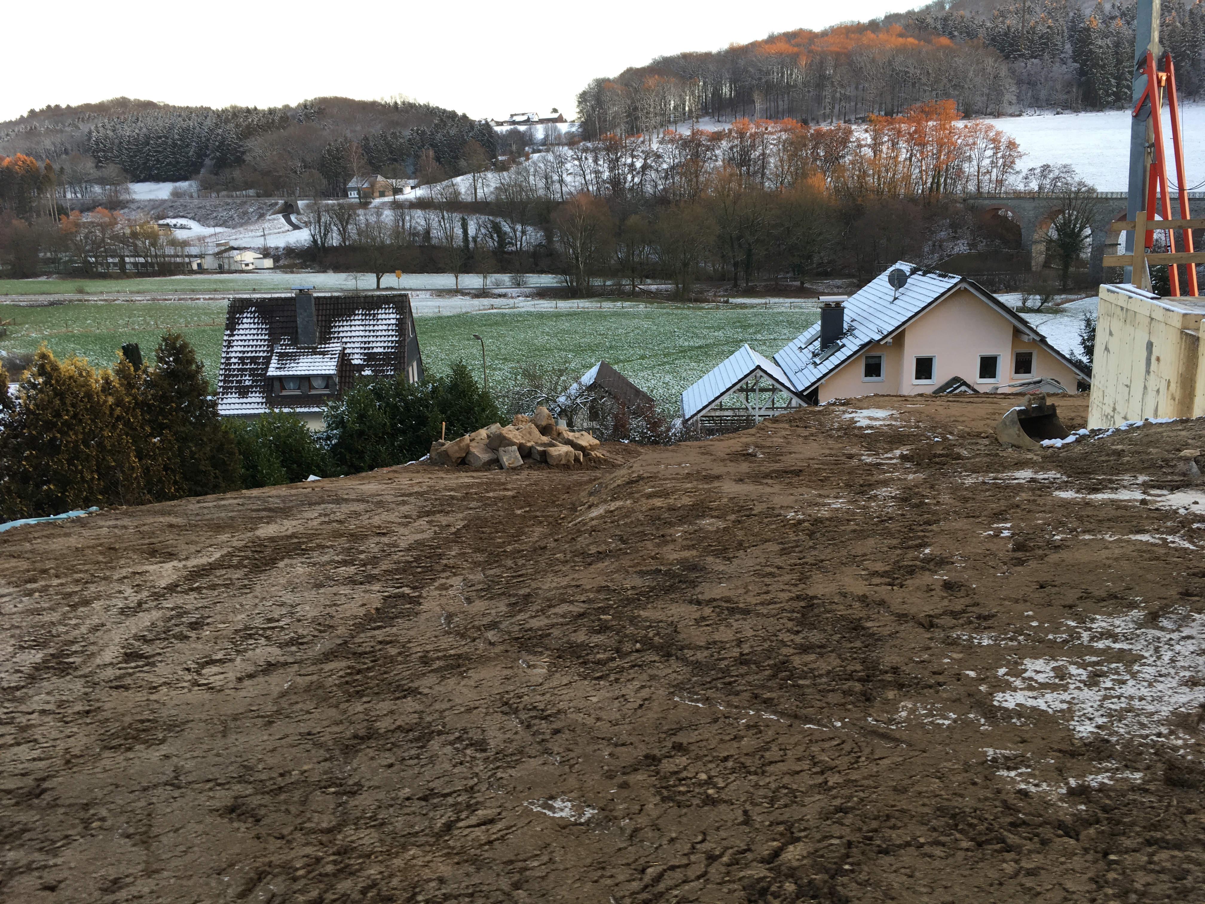

Unser Angebot lag bei knapp 28€ je Kubikmeter. Bei locker 700 Kubikmetern eine Stange Geld. Haben dann genug Platz auf dem Grundstück gefunden, den Haufen sinnvoll zu verteilen (Bild 1). Das war am Ende billiger. Ggf. brauchen wir eine neue Genehmigung für den Carport, denn dieser sollte auf niedrigerem Niveau da stehen, wo nun eine recht steile Auffahrt ist (Bild 2).

12.02.19 20:08
Da sind ja noch andere Häuser? Dachte ihr hättet Alleinlage
hampshire
12.02.19 20:11
Es gibt 30 bis 40 Häuser im Ort. Viele nette Leute. Platz ist dennoch genug und im EG ist man über den Dächern. Wir sind ja keine Einsiedler.
