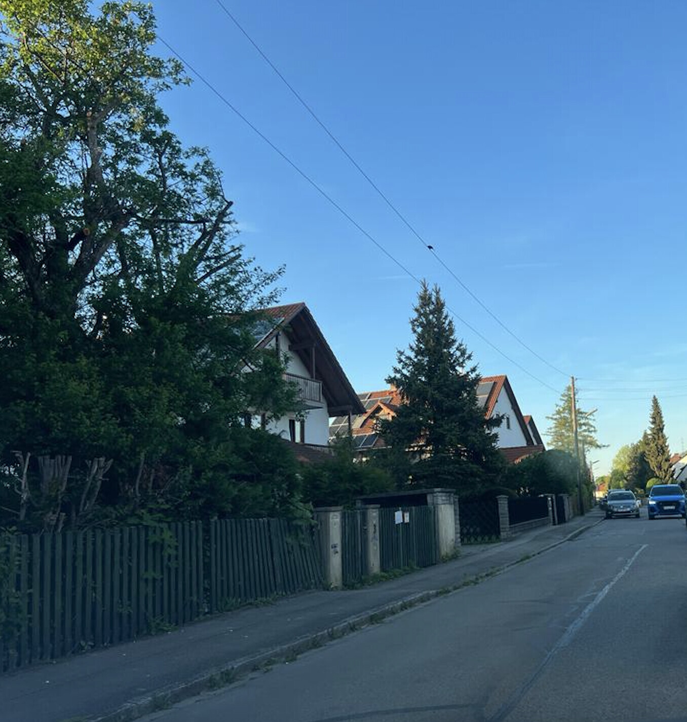

Entlang des Grundstückes befindet sich eine alte überirdische Stromleitung. Siehe Bild. Diese erschloss einst mein Altbau-Haus (heute nicht mehr notwendig) und bis heute noch ein Haus auf der anderen Straßenseite. Nachdem ich diese Leitung nicht mehr benötige, würde ich gerne bis zur nächsten Stütze die Leitung entfernen lassen (siehe vorne links).
Habt ihr damit Erfahrungen und mit welchen Kosten ist zu rechnen? Läuft dies über den Stromerzeuger, oder über das Bauamt?
