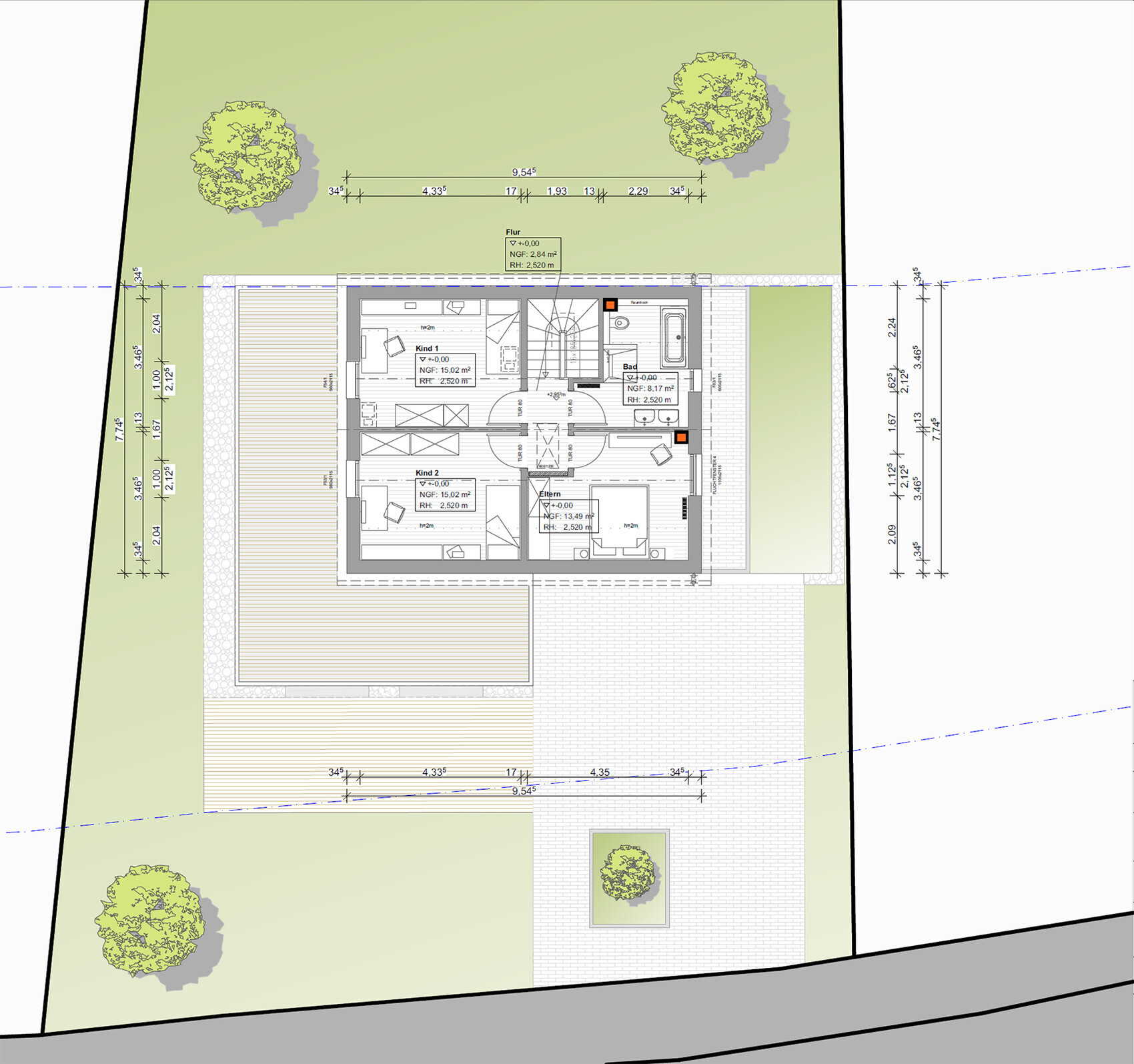

Sodele, da bin ich wieder - und, wie vermutet, befürworte ich die Überarbeitung der Pläne. Das DG und die Giebelseiten darfst Du aber gerne noch zeigen.
Die "Lichtfluter" sollen wohl (extra Slim Line) Lichtschächte sein ?
Ich reihe mal im Telegrammstil (und positiv / negativ gemischt) aneinander, was mir auffiel:
die nicht übereinanderstehenden Außenwände werden einen Rattenschwanz an Statik-Mehrkosten nachziehen # die Küche der Hauptwohnung taugt wenig für eine Familie, ihr Format ist eher das einer Einliegerwohnungs-Pantry # die orangen Rahmen stellen vermutlich Fallrohrpositionen dar (die jedoch im KG nicht weitergeführt sind) # die zweite Haustür mündend in den Bettenausschüttel- / Raucherbalkon auf der Garage verstehe ich nicht # den Wandaufbau von einerseits im KG 38 cm inkl. WDVS und andererseits 34,5 (?!) cm monolithisch im EG verstehe ich nicht # immerhin wurden die Innenwände bis hinein in Trockenbauwände differenziert, wenn auch unverständlich, auch in der Dimensionierung # sehr lobenswert ist auch die Disziplin bei der Sortenvielfalt der Fenstergrößen # jedoch ist eine verschwindend geringe Minderheit der Maße nachvollziehbar, die Maße springen beinahe sämtlich aus dem Oktametersystem raus.
Fazit: da hat sich wohl ein Laie ordentlich ´was draufzuschaffen versucht - aber auch den Spruch von den nicht vom Himmel fallenden Meistern evaluiert. Also, Fleißkärtchen - aber, da muß man noch´mal dran. Immerhin, das Niveau wie vieles hier funktionieren würde bzw. wie wenig komplett ahnungslos dimensioniert ist, weicht um Welten von den sonst hier gewohnten Laienplanungen ab. Aber das ist eben noch nicht gleichbedeutend mit einer Eingabereife oder kurz davor.

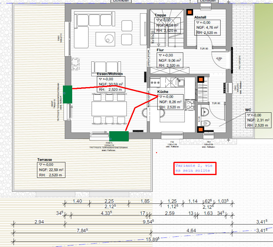

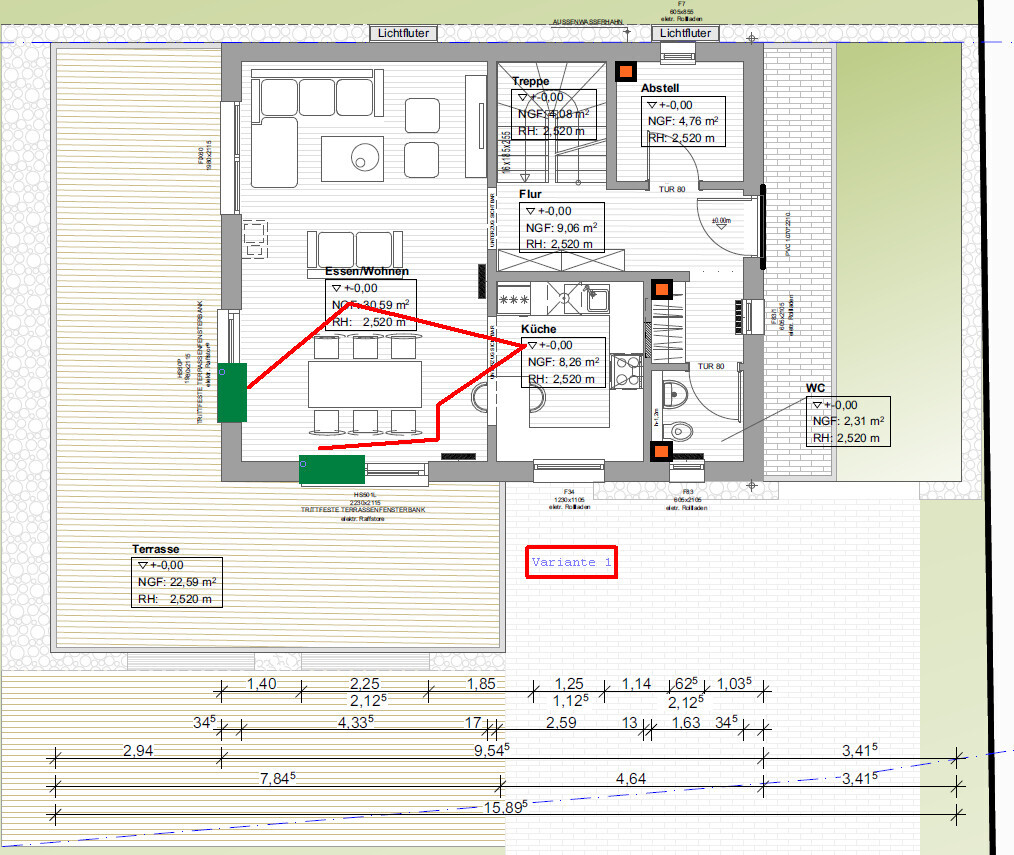

kbt0904.05.20 06:39
Harakiri schrieb:
meine Frau meinte aber, dass die andere Öffnungsrichtung für Rechtshänder wie uns angenehmer zu bedienen wäre, was mir durchaus einleuchtet. Darüber „brüten“ wir noch.Ist ja nicht einheitlich, die Türen sind ja für sich genommen auch jeweils von unterschiedlicher Seite zu öffnen.So ist es lt. Zeichnung:
Und so würde ich es machen:
Rot sind mal die Laufwege, die man aus der Küche hätte, wenn man Sachen zum Grillen oder Chillen auf die Terrasse holen möchte. Wie man sieht ist der Laufweg in eurer geplanten Variante 1 egal bei welcher Tür, immer ziemlich weit um den Tisch herum.
Tauschen der Öffnungsflügel führt dazu, dass die Wege etwas direkter werden.

: danke für die Prüfung & Gedanken dazu. Habe das OG angehängt, wobei wir uns immer mehr von meinem Anliegen wegbewegen.
Die Lichtfluter, zumindest der im Einliegerwohnung-Bad, sollen möglichst tatsächlich als Lichtfluter ausgeführt werden (System Knecht ), aber es scheint wohl, dass niemand außer Knecht sowas halbwegs in Standardausführung anbietet, deswegen müssen wir schauen, ob wir nur deswegen mit Knecht den Keller bauen wollen (warten noch auf ein Angebot dazu). Wenn nicht Knecht, dann müssen wir auf klassische Lichtschächte gehen.
Zum besseren Verständnis: EG & OG sind ein Fertighaus „von der Stange”. Dort können wir so gut wie nichts ändern - ist so bei der Produktreihe/Serie, bzw. man kann das auf „individuell” upgraden, und frei planen, aber dann mit einem deftigen Mehrpreis. Dafür bekommen wir so ein sehr preiswertes Haus - mit entsprechenden Kompromissen. Das Kellergeschoss müssen wir wiederum über einen Drittanbieter bauen, da der Haushersteller keine eigene Kellerfertigung hat - von daher können wir frei planen, was wir gleich genutzt haben, um unsere gewünschte Einliegerwohnung zu integrieren.
Dies erklärt die unterschiedlichen Außenwände: EG & OG werden in Holzständerbauweise ausgeführt, Gesamtdicke 34,5 cm, beinhaltet darin ist 12 cm EPS Dämmung - ist leider nicht so genau dargestellt in den Plänen. Der Keller/Untergeschoss muss mindestens in den erdberührten Teilen als WU-Beton 24 cm dick ausgeführt werden, plus die 14 cm XPS Dämmung, die wir für das energetische Konzept benötigen.
Die Küchengröße im EG ist definitiv ein Nachteil - wären wir frei in der Planung, hätte ich dies dort sicherlich vergrößert, aber ich muss Kompromisse fahren. Die Seitentür, die auf den *Kräutergarten* (nichts mit Raucherbalkon) führt, ist eigentlich die „Haupthaustür” im Grundriss des Fertighausherstellers. Wir haben die als Gartenzugang „missbraucht“ - von der Garagendecke soll man ebenerdig in den Garten hinter dem Haus gehen.
Die Fenstergrößen im EG/OG sind vorgegeben, zumindest in der Breite - warum ausgerechnet diese Maße wird wohl an irgendeinem Systemdeal zwischen Haushersteller und Fensterlieferanten liegen, nehme ich mal an. Um ein halbwegs harmonisches Erscheinungsbild zu haben, haben wir die Maße auch im Kellergeschoss wo sinnvoll übernommen.
Die orangenen Rohre sind tatsächlich Fallleitungen, sind nicht im KG dargestellt weil das KG ggf. noch leicht angepasst werden muss, wegen dem Hauptthema - Trennung zwischen Garage und Haus.
Somit wären wir wieder, da wo gestartet - ich wäre nach wie vor sehr interessiert, ob jemand eine Rückmeldung zu Machbarkeit & Sinnfälligkeit der Zwischendämmung dort hat.
