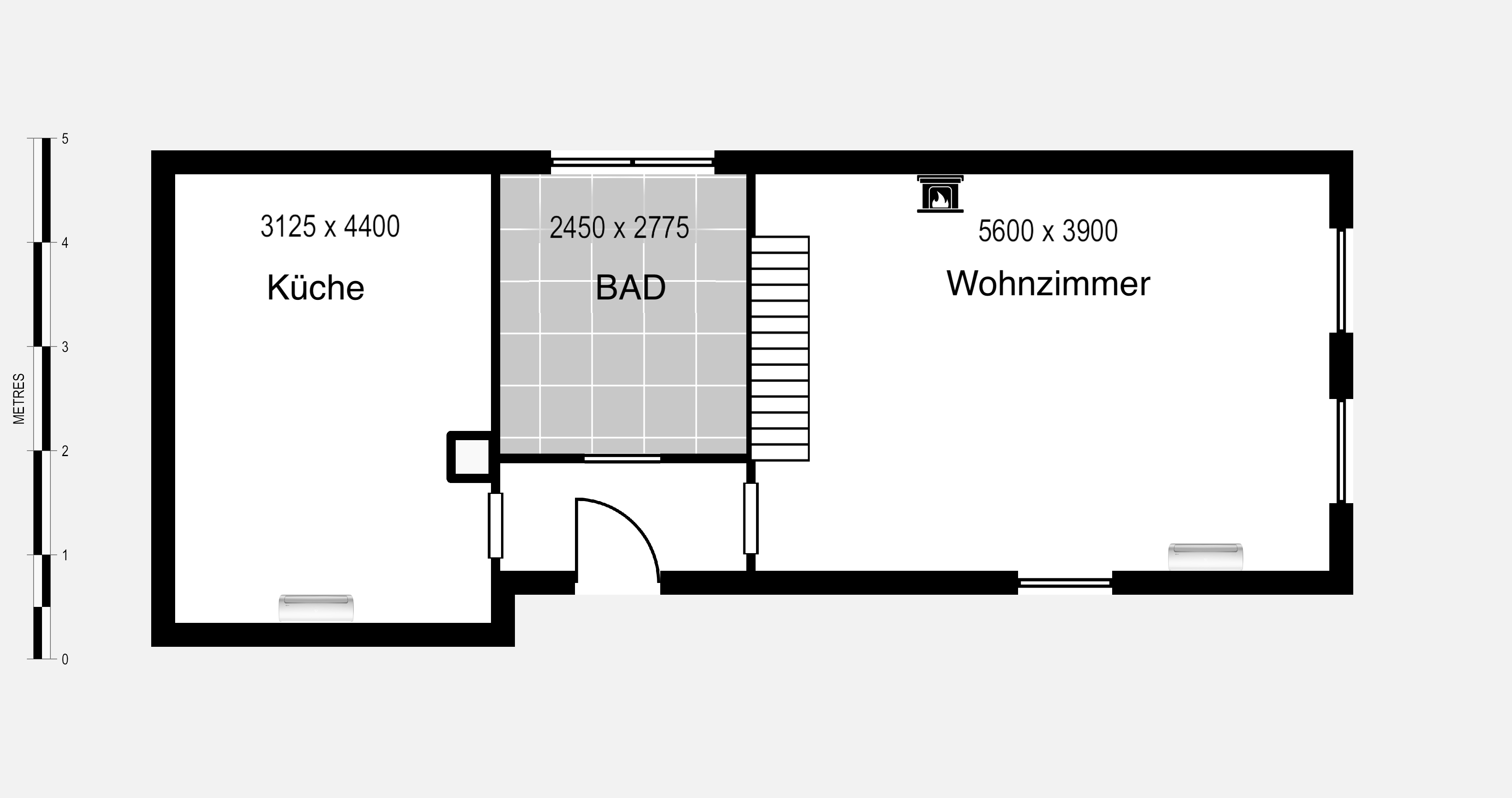

danke für die Beträge. Habe versucht einen Lageplan zu entwerfen in dem zu sehen ist wie es ca. werden soll. Klimagerät und Holzofen habe ich in den Lageplan aufgenommen.
EG:
Grundriss einer Wohnung: Küche links, Bad Mitte, Wohnzimmer rechts; Maße angegeben.

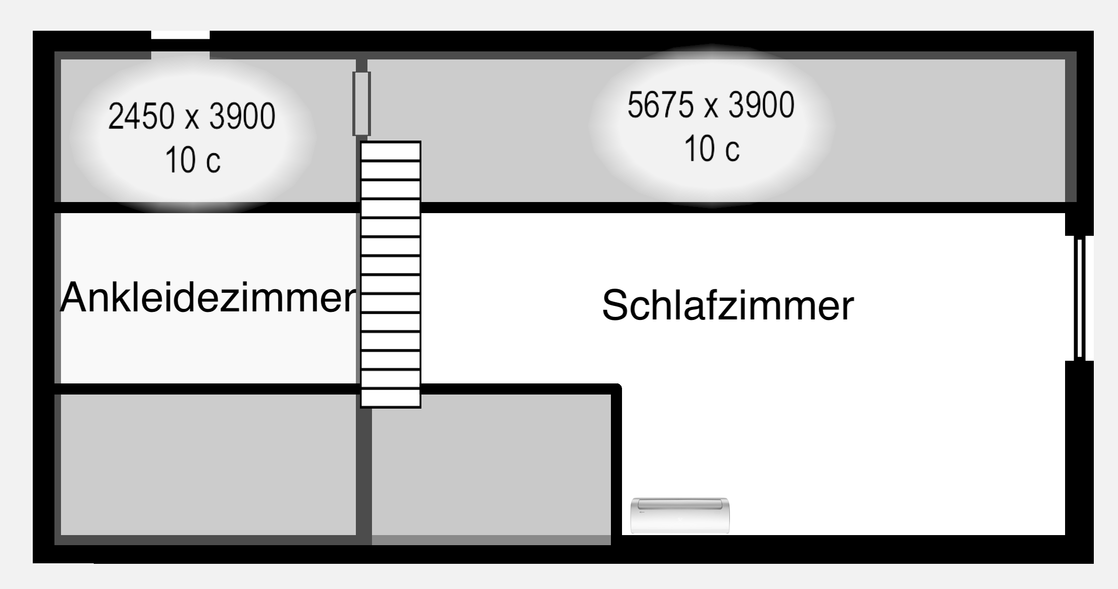

OG das graue ist die Dachschräge (ohne Kniestock)
Grundriss: Schlafzimmer rechts, Ankleidezimmer links, Treppe in der Mitte, graue Nebenräume unten
Meine Probleme sind noch das Warmwasser und die Heizung im Bad. Da ich gelesen habe damit eine Klimaanlage im Bad keinen Sinn wg. Luftzug bzw. nicht funktioniert wegen der hohen Luftfeuchtigkeit.
Zum Thema 20Mwh wurde von mir extra höher gewählt. Da es die beiden gerne Warm haben wollen und 20 Grad zu kalt sind (Diskussion schon mehrfach geführt -dann muss man es auch bezahlen) es wird mit Sicherheit eine Raumtemperatur von 22-23 Grad sein. Hoffe damit sich dies reguliert wenn die erste Abrechnung kommt.
Brauchwasserwärmepumpe:
Wenn ich diese Einbaue dann läuft diese mit Strom und diese Erhitzt das Wasser mit der Umgebungstemperatur und Strom - richtig? Nun habe ich im Internet diverse Tabellen gefunden in denen der Stromverbrauch ca. berechnet werden kann. Bei 40L Wasserverbrauch pro Person (also mal 2) würde das ca. 4KW (immerhin fast die hälfte als der DLH) benötigen kann dies sein? Ist dies realistisch? Wie hoch ist der Stromverbrauch ca. wenn an dem Tag kein Wasser entnommen wird?
Heizung Bad:
Welche Heizung würdet ihr ins Bad einbauen?
Hoffe damit ich nichts vergessen habe und alles einberechnet habe.
danke
Beim Heizen ist die Luftfeuchte nicht problematisch aber Klima alleine im Bad ist nicht so komfortabel. Für die Grundlast würde ich die in vielen Fällen dennoch einbauen. Auf niedriger Stufe bekommt man kaum Luftzug mit und man kann auch die Klima mit dem Lichtschalter oder einem Präsenzmelder koppeln, der das Innengerät abschaltet, wenn man im Raum ist. Zusätzlich würde ich noch eine Strahlungsheizung einbauen. z.B. Infrarotstrahler im Spiegel oder an der Decke oder eine elektrische Fußbodenerwärmung mit Zeitsteuerung. Da reichen auch die kleinsten Paneele, es muss ja nicht wirklich den Raum heizen.
Dein Bad hat nur eine Außenwand, also entsprechend niedrigen Wärmebedarf. Wenn du da noch die Wand innenseitig dämmst (z.B. PIR und dann Gipskarton (feuchtraum) davor, wird die Heizlast sehr niedrig sein und dann kannst du evtl. ganz auf ein zusätzliches Innengerät verzichten und nur über eine Strahlungsheizung erwärmen.
Das kommt auf das Modell an. Abstrahlungsverluste sind gegenüber dem DLH natürlich vorhanden. Für einen Warmwasser-Speicher mit 200 l kannst du mit ca. 30 W Strahlungsverlusten rechnen. Die gehen ja aber auch in deinen beheizten Bereich. Daher sind die in der Heizperiode zu vernachlässigen.

Es kommt aber noch ein viertes Innengerät dazu für das Bad. Dachte damit es wegen der Luftfeuchte nicht funktionieren würde. Da es nur zum heizen genutzt wird ist das wohl kein Problem.
Das mit der Positionierung im Wohnzimmer war nur eine Idee da dies mit Sicherheit der wärmste Raum wird und dort der Holzofen steht. Wenn dies keine gute Idee ist dann werden wir das Teil in den Installations-Raum stellen welchen wir noch einplanen müssen (eventuell hinter Teil der Küche oder kleiner Anbau neben der Küche). Dann Stellt sich die Frage ob das Hitachi Yutampo Sinn macht. Der SCOP ist ziemlich gleich mit der der BWWP und wenn ich die Ansaugung und Auslass nach außen mache ist dies ja machbar. Das Hitachi Yutampo System kostet ca. 1000€ mehr als eine BWWP ohne Außengerät.
Hoffe damit ich nun alles mit eingeplant habe.
4 Klimageräte (WZ, Küche, Bad und Schlafzimmer)
1 BWWP
eventuell eine elektrische Fußbodenheizung oder Heizstrahler im Bad für das kurzzeitige und schnelle erhitzen falls benötigt
Holzofen welcher bei kalten Tagen mit Sicherheit hilft einiges an Strom zu sparen.
Dies soll alles zusammen mit dem Smarthome gekoppelt werden und der Stromverbrauch wird pro Klimagerät und BWWP aufgezeichnet und ausgewertet um einen Überblick der Wirtschaftlichkeit und Verbrauchswerte zu erhalten.
Wenn dann nächstes Jahr noch die Photovoltaikanlage (vielleicht auch noch ende des Jahre) dazu kommt wird das mit Sicherheit eine Runde und hoffentlich Zukunftssichere Lösung.
