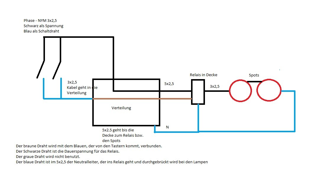

Also jeder Lichtkreis geht bis in die Verteilung sagst du. Dann ist beim Schalter also lediglich eine Leitung, die aus der Dose kommt? Bzw. 2, wenn es ein Doppeltaster ist.
Ich will hier nichts falsches schreiben und das ist eine Grauzone. Rein prinzipiell wäre es möglich. Wäre es mein Haus, dann würde ich es auch einfach so machen. Das Problem an der Sache ist, dass der blaue Leiter nur in Ausnahmefällen geschaltet werden darf und eine Verwechslung ausgeschlossen werden muss. Im Grunde läuft ja deine 3x Leitung in die Verteilung, wo x-verschiedene Blaue zusammen angeklemmt werden. Nur dieser eine von deinem Taster nicht. Eine Verwechslung ist also nicht ausgeschlossen.
Ich kann dir das mal aufmalen... sieht zwar etwas dämlich aus, aber zeigt dir wie es gehen würde.
Meine Ausbildung ist leider auch schon ein paar Jahre her und mittlerweile bin ich eher in der Industrie tätig als im Hausbau. Daher ist meine Zeichnung leider nicht so grandios, aber funktionieren sollte es dennoch.
Links geht das 3x2,5 zu deinen Tastern, welches ja nicht mehr auszuwechseln ist.
Also muss der blaue geschaltet werden. In der Verteilung wird der Blaue mit dem Braunen verbunden über eine Klemme. Also wird das "Signal" quasi durch die Verteilung weitergeleitet bis zum Relais.
Am Relais wird das 5x entsprechend angeschlossen und der "Ausgang" vom Relais kann weiterhin mit 3x2,5 zu den Spots betrieben werden.
Ach so bevor ich es vergesse. Nicht zu sehr auf die Farbe verlassen. Es kann auch sein, dass in eure Schalter braun, blau, grüngelb gehen. Dann ist halt der Braune mit der Dauerspannung und der Schwarze wird geschaltet zum Relais.

Warum weiß ich auch nicht. Vielleicht möchte er sich die Finger brechen. Jeder Lichtkreis geht bis in die Verteilung korrekt. Und genau wie du sagst, es kommt eine Leitung aus der Dose und beim Doppeltaster natürlich zwei.
Top Danke Dir! Werde das ganze mal meinem Elektriker vortragen immerhin wusste er das wir überwiegend Taster haben wollen. Dann muss er das auch so umsetzen .
