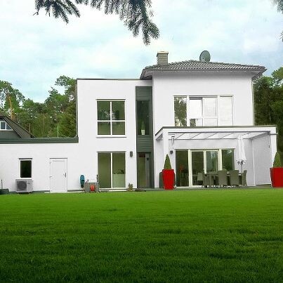

Das ist keine Terrassenüberdachung im herkömmlichen Sinne, sondern ein, mit der Bausubstanz verbundener, Pavillon und der gehört mit in den Bauantrag sowie die statische Berechnung.
In der Anlage findest Du eines, unserer BV, wo ebenfalls einen Pavillon auf Kundenwunsch errichtet wurde. Zum Bauantrag mußte eine Detailplanung des Pavillon erstellt werden. Dadurch haben sich die Kosten des Bauantrages weder gesenkt, noch erhöht
Grüße, Bauexperte

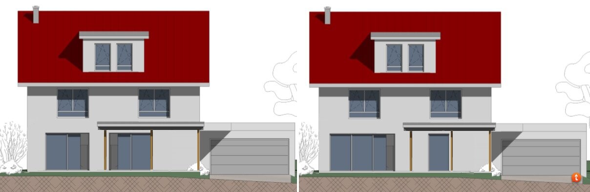

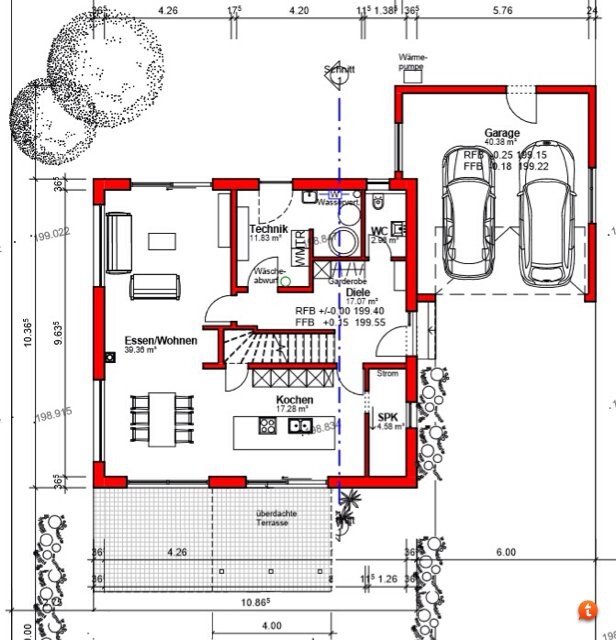

wir haben nun das Terrassendach mit in den Entwurf übernommen sind jetzt aber unsicher ob wir die Fenster so lassen sollen wie bisher.
Die linke Variante ist aus unserer bisherigen Planung. Die rechte Variante haben wir uns noch überlegt. Wäre das evtl. besser/praktischer?
Ansicht ist Südseite. Den EG Grundriss laden wir mal dazu hoch.
Danke schon mal.

20.03.14 23:22
Von außen gefällt mir V2 besser, aber die Küche wirkt von innen mit dem breiten Fenster besser.
Ich würde bei V1 das Küchenfenster mal ein bissel nach rechts verschieben
Wow, Bearbeitungsmodus!!!! Küchenfenster natürlich mit oberen angleichen (gleiche Flucht wie linkes Fenster)
