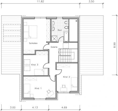

Grundstück 20 m breit insgesamt. Haus muss wegen der Ausrichtung so stehen. Breite bebauungsplan 15m.
milkie10.11.14 22:24
Wo ist denn Süden? Gibt es einen Lageplan?
ypg10.11.14 22:25
Deshalb muss ja der Eingang nicht dort sein? Wo wäre denn Süden?
Es muss nicht dieser Grundriss sein, aber es ist einer Deiner favorisierten Hausfirma, der zeigt, dass es auch anders geht, auch mit einem Landhaus.
Obergeschoss Grundriss mit Schlafzimmer, Bad, Galerie, Kind 1-3 und Treppe
2D-Grundriss eines Hauses mit Wohnzimmer, Küche, Essbereich und Treppen
Xinette10.11.14 22:32
Süden ist hinten am Zwerchgiebel.
Xinette10.11.14 22:33
Ich denke gerade das wenn die Treppe im Wohnbereich ist,dann kann dann später bei drei Tennies auch blöd sein oder?
milkie10.11.14 22:40
Beim Beispielgrundriss von Yvonne könnte man zwischen Treppe und Essbereich durchaus noch einen Flur abtrennen.
Mir würde dieser Grundriss mit der ein oder anderen Anpassung gut gefallen.
Ich denke ihr solltet euch an so eine Podesttreppe halten.
