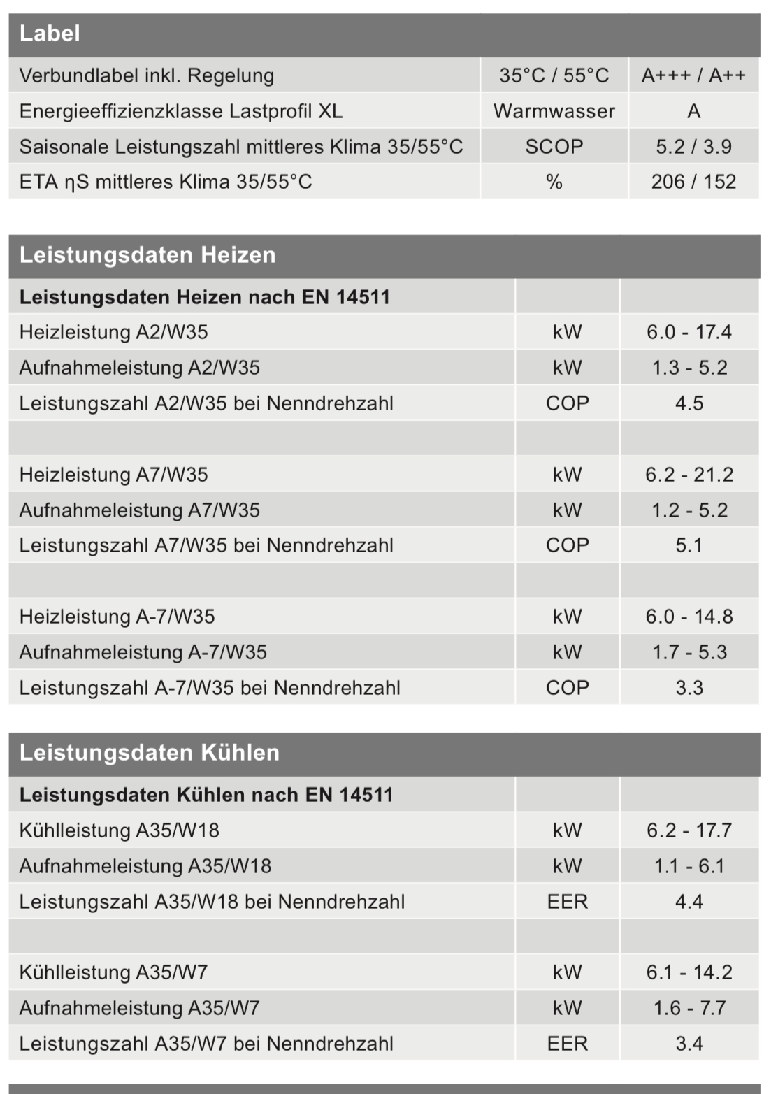

Ich glaube auch.
Bei 7°C AT 6,2Kw Heizleistung. Würde passen wenn Du nach Energieeinsparverordnung baust und ein RIESEN Haus hast.
Die Frage der Heizlast ist somit berechtigt, danach die Wärmepumpe aussuchen!
F
freisinger
Ich hab meinen Heizungsbauer zu den Vor- und Nachlauftemperaturen gesprochen. Er meinte, da geht nichts mit 30/23 Grad. Das ist nicht plausibel und wird nicht durchgehen. Außerdem soll die Wärmepumpe ein Splitsystem sein, was nicht gut ist.
