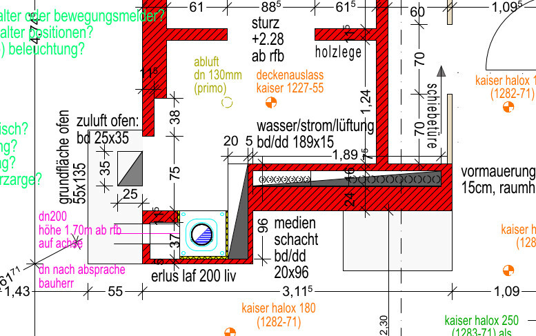

die Schornsteinmündung liegt mindestens 40 cm über dem Dachfirst oder mindestens 230 cm entfernt von der Dachfläche in horizontalem Abstand.Solltest Du die Konsequenz in Deinem Text nicht verstehen, dann schaue auf Deine Bilder ;-)BauFamily schrieb:
Vielleicht ist ja ein Kaminbauer im Forum und kann sagen, ob ein Installationsschacht unmittelbar am Kaminschacht machbar istDas Rauchgas wird nicht vereiteln, im Bad auch kaltes Wasser zu zapfen. Und in den Installationsschacht kannst Du bedenkenlos auch noch Ethernet dazulegen - egal ob Kupfer oder Glasfaser.Nach zwei oder drei Wochenenden des Mitlesens sollten Deine Fragen und Vorstellungen schon entschieden weniger naiv sein können - daher empfahl ich diesen Weg, der schon tausenden Anderen geholfen hat.

Hier basieren große, zeitfressende Überlegungen auf einem Laienplan, der wahrscheinlich so gar nicht ausgeführt wird.Wenn du meinen ersten Eintrag liest, resultiert die enststandene Detailfrage daraus, dass wir Überlegen das Bad über dem Wohnzimmer zu planen, um nicht auf das Home Office Zimmer verzichten zu müssen und die Kinderzimmer gleichzeitig im Westen liegen können. Daher ist es mehr als berechtigt, sich an diesem Punkt schon sich zu erkundigen, ob ein Installationsschacht an die Stelle angebracht werden kann 😉 Falls dem nicht so ist, dann machen wir uns nämlich rechtzeitig um einen anderen Plan Gedanken. Aber wenn es doch geht und wir hier positives Feedback erhalten, wieso nicht das Forum nutzen?

Der Installationsschacht neben dem Kamin ist kein Problem. Haben wir eben so gemacht. Auf der anderen Seite zum Kamin noch einen Warmluftschacht ins OG damit die Konvektionswärme des Ofens nicht alles in den Wohnbereich wandert. Der Installationsschacht geht vom UG bis in Dachraum, ist in jedem Stock zugänglich gehalten und beherbergt diverse Medien wie Photovoltaik-Strom, LS-Kabel, Heizungssteuerung, etc. Der größere Schacht geht nur vom UG zur Decke EG und beherbergt in erster Linie die Kontrollierte-Wohnraumlüftung für EG+OG.
Abgesehen davon, das ich eher rechteckig gehaltene Grundrisse mit Satteldach und viel Photovoltaik bevorzuge, halte ich euren Grundriss für stark verbesserungsfähig. Die Lösung mit den zwei kleinen Bädern ist doch murks. Macht ein richtiges Bad daraus und platziert es über der Küche oder beim Kaminschacht. Ob Kinderzimmer 19 m² benötigen, ist auch diskutierbar. Wir haben die bei 15,5 m² gehalten und dafür ein zentrales Familienzimmer platziert.
Die suboptimale Platzierung des Kamins am Dachtrauf wurde ja schon angesprochen. Das ist optisch nicht gerade ein Leckerbissen.
