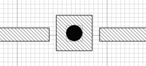

War nur, um zu zeigen, dass ein Kamin offensichtlich an der Traufe. Ein Architekt ist noch nicht involviert, wir sind gerade noch in der selbstständigen Planungsphase.

Haben wir genauso gelöst und ist überhaupt kein Problem. Wo hast du da Bedenken?
Bedenken zum einen wegen Auflagen (Stichwort: Sicherheit) und aber auch Optik: Wie sieht dann der Kamin als Gesamtbild aus, wenn der Schacht dahinter breiter ist als sonst. Hast du vielleicht ein Bild von eurem Kamin?
Hört man im Wohnzimmer den Abfluss bei euch, wenn oben drüber jemand auf Toilette geht?

Wir hatten im letzten Haus den Abfluss auch durchs Wohnzimmer gehen, kleine Abkastung in einer Raumecke. Da hörst Du nichts von - muss halt gedämmt werden.
Bei uns ist der Schacht hinter dem Kamin im Mauerwerk verbaut (24er Wand). Somit siehst du gar nichts und hörst auch nichts, da gedämmt. Wegen Sicherheit brauchst du keine Bedenken haben, das nimmt dir auch jeder Kaminkehrer so ab.
Bei uns aber gemauerter Kamin.
BauFamily13.04.21 14:14
Ich nehme an, dass es so aussieht:
Skizze eines Treppengrundrisses mit zentralem Kern und seitlichen Fluren
und neben diesem Kaminschacht dann direkt der Installationsschacht für Leitungen, Abfluss, etc. ebenfalls im Mauerwerk? Du hast dann quasi zwei Rechtecke nebeneinander im Mauerwerk?
