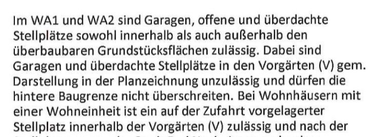

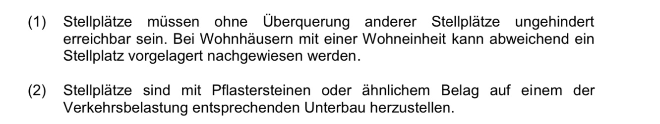

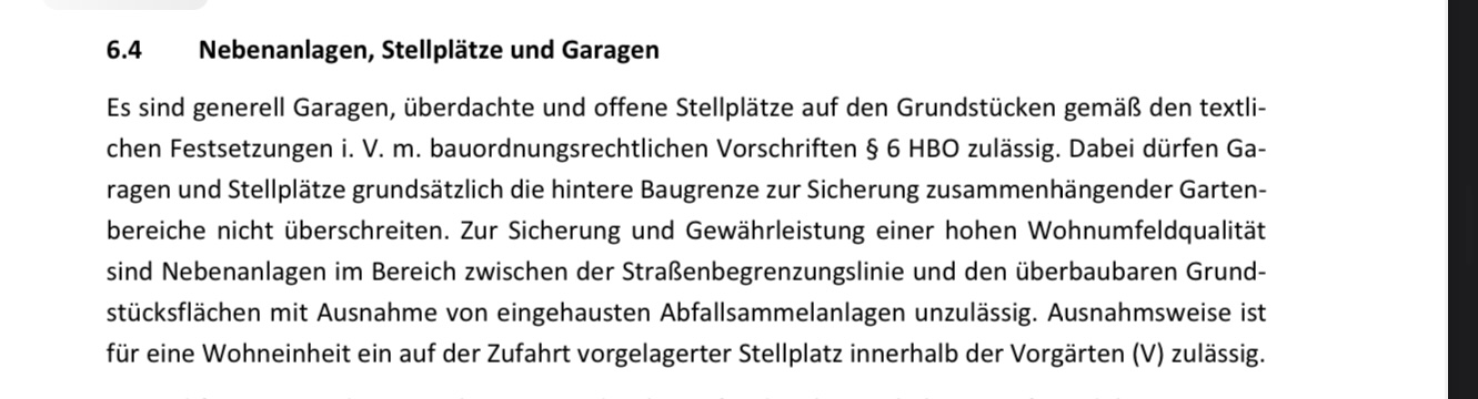

Anbei schicke ich hier noch Auszüge aus dem Bebauungsplan sowie der stellplatzsatzung unserer Gemeinde:
Seitenabschnitt 6.4: Nebenanlagen, Stellplätze und Garagen – Bauvorschriften
Dokument mit zwei Punkten: barrierefreie Erreichbarkeit von Stellplätzen und Unterbau-Pflasterung.
Text aus Planzeichnung zu WA1/WA2: Garagen, Stellplätze und Vorgärten zulässig.

Wo steht denn das in deinen Texten, dass nicht rechts und links Stellplätze sein dürfen?
Außerdem sehe ich nicht, warum ihr nicht neben das Haus Garage + 2.Stellplatz dahinter und 3.Stellplatz in den Vorgarten bauen könnt?

Die hintere Baugrenze darf bzgl. Stellplätze nicht überschritten werden. Parkplätze im Vorgarten sind nicht erlaubt. Ausnahme: Häuser mit einer Wohnheit dürfen einen auf der Zufahrt vorgelagerten Parkplatz im Vorgarten haben.
Zu Häusern mit zwei Wohneinheiten steht nichts, da gilt dann die HBO, dass alle Stellplätze so liegen, dass kein weiter überquert werden muss.
