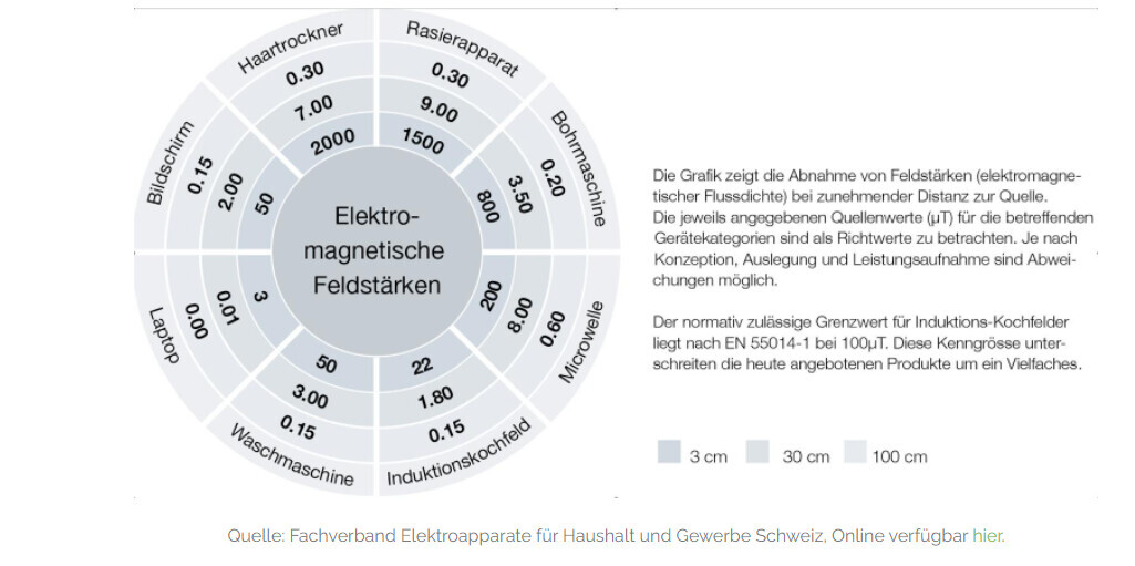

Hast du das selber gemessen? Denn ich will das nicht so recht glauben.
Nein, ich stütze mich auf Untersuchungen:
Kreisdiagramm der elektro-magnetischen Feldstärken von Haushaltsgeräten.
Eine Induktion hat immerhin bis zu 7000 Watt, selbst ne Mikrowelle maximal nur 800 W- und die hat nen Abschirmungskäfig während die Induktion ja "offen" ist.
Dafür wird das Feld durch die passenden Töpfe aber genau dort auch "gefangen", so dass weniger Strahlung nach rechts/links usw. abgeht.
Scout**
"Tesla" ist die Einheit für das statische Magnetfeld. Sowas hat selbst magnetisierter Stahl.
Wir reden hier in allen gebrachten Anwendungsfällen aber von sich zeitlich veränderlichen elektrischen und magnetischen Feldern, also gibt es nicht nur magnetische sondern auch elektrische Flussdichten. Und ganz wichtig: Leistungsdichten, also W/cm2. Kommt also noch obendrauf bei einer Betrachtung, darauf geht das Bildchen gar nicht erst ein.
Und was alles noch weiter differenziert sind die Abstände. Obiges Diagramm: Bei einer Mikrowelle bin ich wohl kaum 3 cm vom Magnetron entfernt, eine Bohrmaschine werde ich auch eher 30 cm vom Kopf entfernt halten usw.
Betrachten wir aber vorerst nur mal die Magnetfelder:
Die ICNIRP-Richtlinien von 1998 ermittelten aus den bis dahin veröffentlichten Untersuchungen mit einem Sicherheitsfaktor von 50 einen Referenzwert der magnetischen Flussdichte von 6,25 µT.[9] Die Richtlinien von 2010 konnten aufgrund der durch zwischenzeitliche Veröffentlichungen verbesserten Datenlage den Sicherheitsfaktor auf 10 reduzieren und legten den Referenzwert damit auf 27 µT fest...
Die geprüften Geräte hielten bei bestimmungsgemäßem Gebrauch in 30 Zentimeter horizontaler Entfernung vom Gerät, entsprechend der geltenden Messvorschriften, den Referenzwert von 6,25 µT der zu diesem Zeitpunkt geltenden ICNIRP-Richtlinien ein. Bei realistischen geringeren horizontalen Abständen wurde dieser Wert teilweise überschritten, im Abstand von 1 Zentimeter vor dem Gerät erreichte er maximal 10 µT, seitlich und hinten bis zu 26 µT. ... Oberhalb des Kochfeldes unmittelbar neben dem Kochgeschirr waren deutlich höhere Flussdichten bis 84 µT messbar. Bei nicht bestimmungsgemäßem Gebrauch durch Verwendung zu kleiner Kochgeschirre oder durch nicht auf die Kochzone zentrierte Positionierung, wodurch die Kochzone nicht vollständig abgedeckt wird, oder durch Verwendung von Kochgeschirren mit unebenem Boden oder solchen, die nicht ferromagnetisch sind, entstehen darüber hinaus noch stärkere Streufelder.
