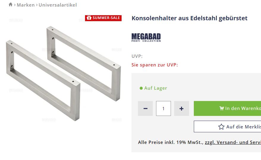

03.08.21 12:38
Wir haben diese hier, damals beim Bauhaus gekauft ( muss aber bestellt werden)
Die halten je 120kg.
Unser Godmorgen, aber der kleine, ist bei uns seitlich unter einer 160er Arbeitsplatte angebracht.
Waschbecken selbst ist an der Vorwand angebracht und in der Arbeitsplatte eingesetzt.
Die Konsolen mit Waschtisch hat uns damals der Handwerker für 50€ angedübelt.
