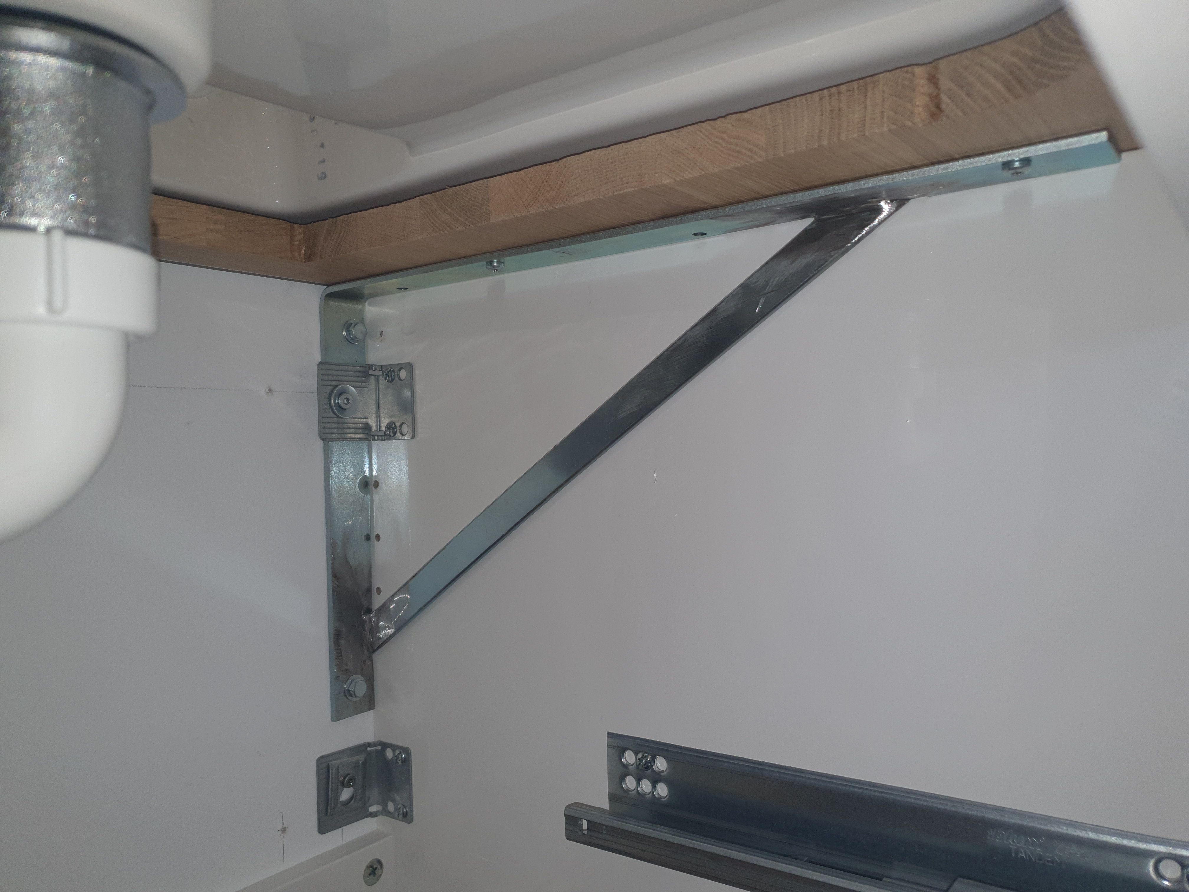

wir haben uns von IKEA den Hängeschrank Godmorgon gekauft sowie eine Arbeitsplatte (hat eine Länge von 1,36m), in welche dann später unser Einbauwaschbecken integriert wird. Unsere Wand ist aus Hochlochziegel Unipor erstellt und hat im Installationsbereich eine Dicke von 17,5 im Rohbau zzgl. Putz.
Nun geht es mir wie vielen, denn ich frage mich:
  • Welche Schrauben/Dübel brauche ich, damit der Godmorgon-Schrank sicher an der Wand hält?
  • Wenn die Arbeitsplatte mit dem Einbauwaschbecken da oben noch rauf kommt, sollte man dieses noch zusätzlich mit Winkeln (Schwerlastkonsolen) absichern? Wenn ja mit welchen?
Wir wollen halt sicher gehen, dass wenn sich die Kinder mal auf der Arbeitsplatte abstützen oder ggf. sich dort raufsetzen, dass auch alles hält.
Freue mich wirklich über Tipps oder Erfahrungen von euch.

1) Spreizdübel für 10er Schrauben.
2) wahrscheinlich kein Fehler. Nobilia bietet etwa einen Stützwinkel für Arbeitsplatten an, 25 cm lang. Zwei von denen.
world-e
10.07.20 09:55

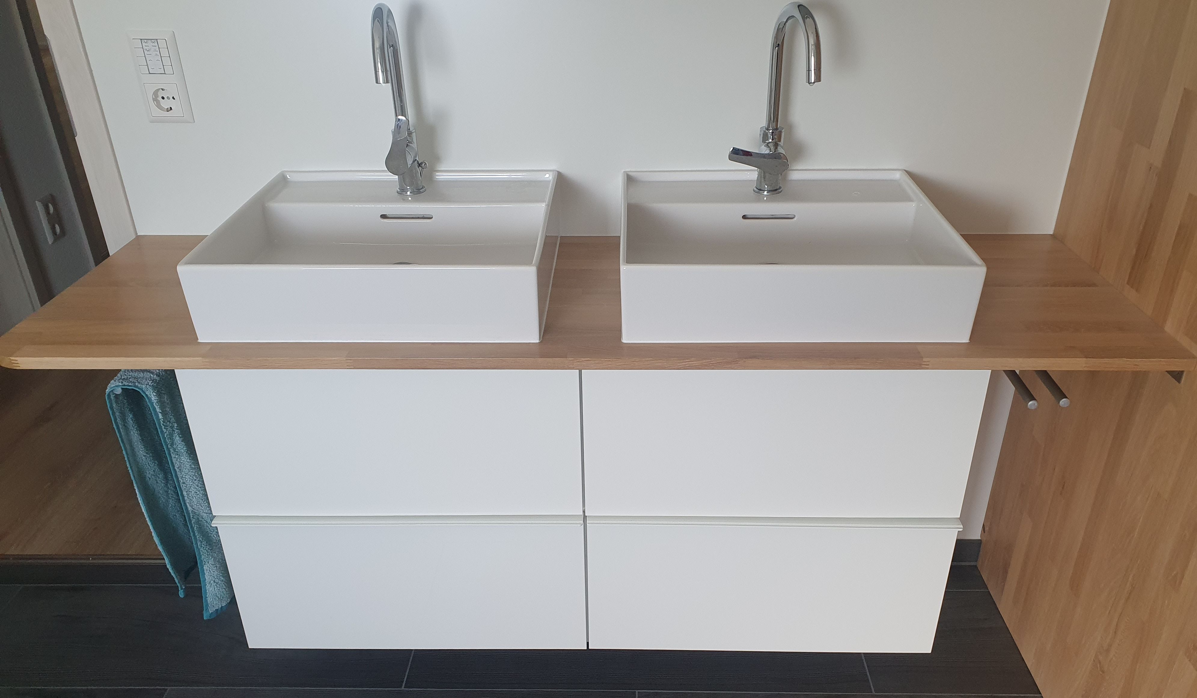

Vielleicht hilft dir das ja. Also ich habe innen noch an beiden Seiten Schwerlastwinkel aus dem Baumarkt verbaut. Diese wurden allerdings modifziert, damit die Schubladen noch reingehen. Die Diagonalstreben der Schwerlastwinkeln waren mitten platziert. Die wurden dann an nach außen gesetzt. Ob es nötig war, weiß ich nicht. Aber so wirkt es sehr stabil. Ich musste allerdings wegen des Siphons von der Rückwand noch etwas entfernen. Bei uns ist es allerdings eine Trockenbauwand mit eingebauter OSB-Platte.

world-e schrieb:
[ATTACH alt="außen.jpg"]49130[/ATTACH]
Fast genauso haben wir es auch vor, nur das es bei uns halt ein Einzelwaschbecken und die Arbeitsplatte halt "nur" 1,36m lang ist.
Ich sehe das auf dem Bild nicht ganz genau, hast du rechts und hinten unter der Arbeitsplatte noch zusätzlich eine Holzleiste als Auflage montiert?

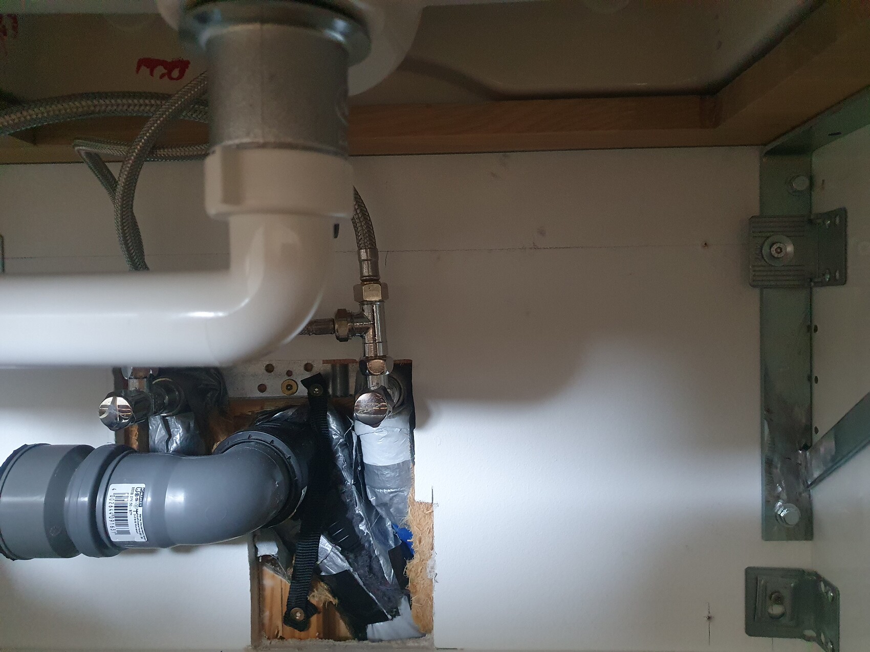

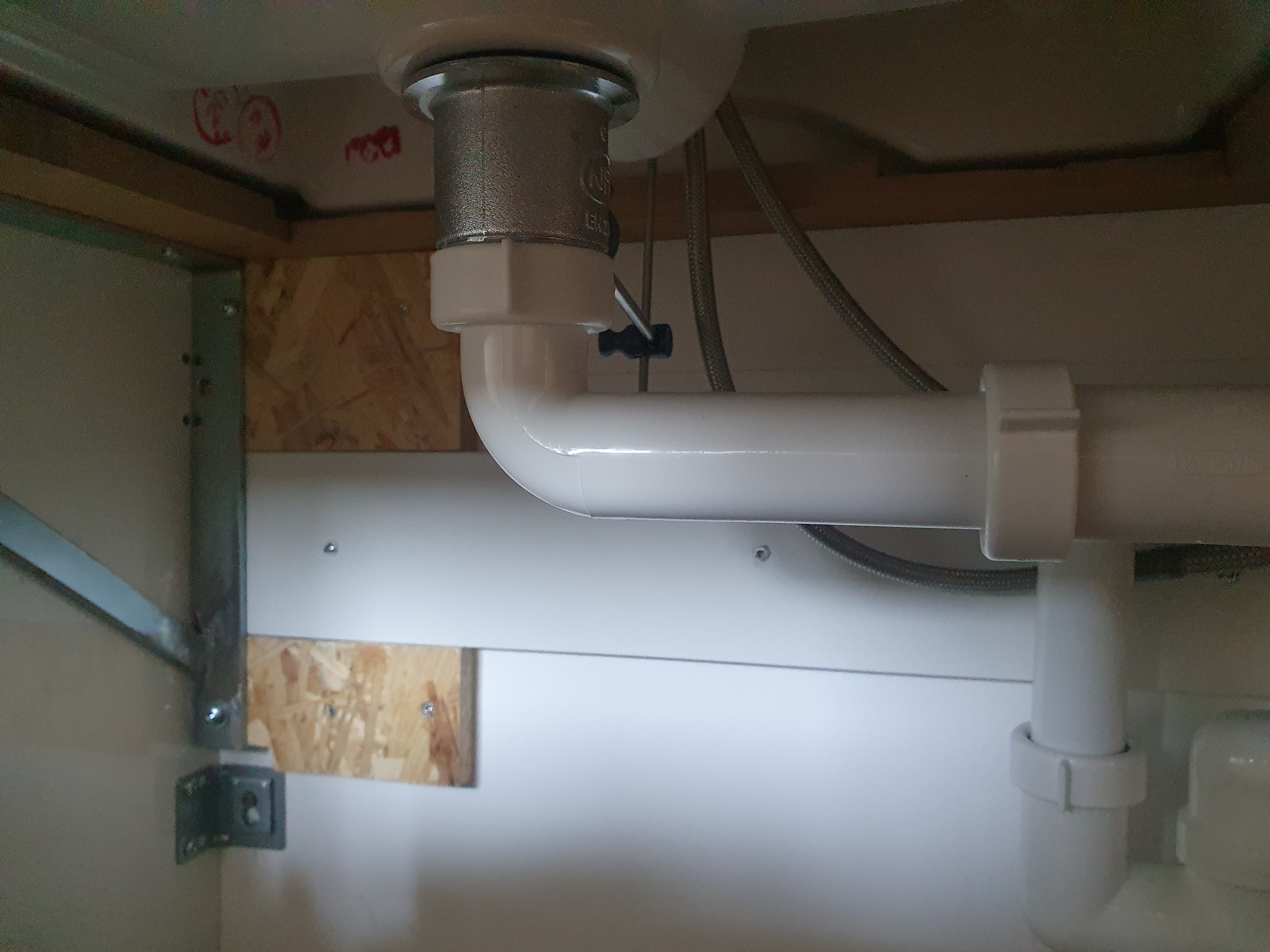

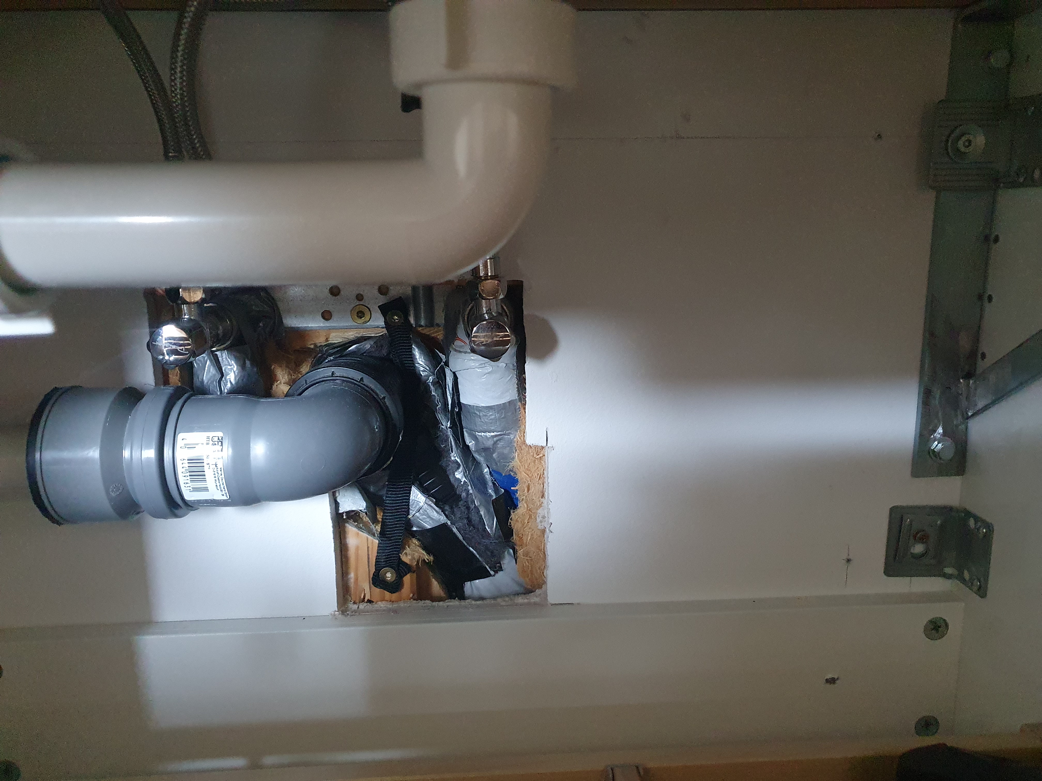

Also die Holzplatte liegt auf dem Unterschrank und den Schwerlastwinkeln auf. Die Überstande links und rechts sind nicht mehr abgestützt. Wir haben einen Überstand von 29cm.
So sieht es innen aus.
rechte Seite
Unter dem Spülbecken sichtbare PVC-Abflussrohre mit S-förmiger Verbindung und Loch in der Wand.
Linke Seite:
Unter dem Spülbecken: weißes PVC-Abflussrohr mit Bogen (P-Trap) und Metallfitting
War ein ziemliches Gebastel, damit der Doppelsiphon Platz hatte, aber das habt ihr ja nicht. Auf der rechten Seite (oberes Bild) musste ich die Querholz versetzen wegen der Abwasserleitung. Links habe ich OSB unterlegt, damit ich auf gleicher Ebene wie das Querholz bin, damit ich den Schwerlastwinkel verschrauben konnte.
