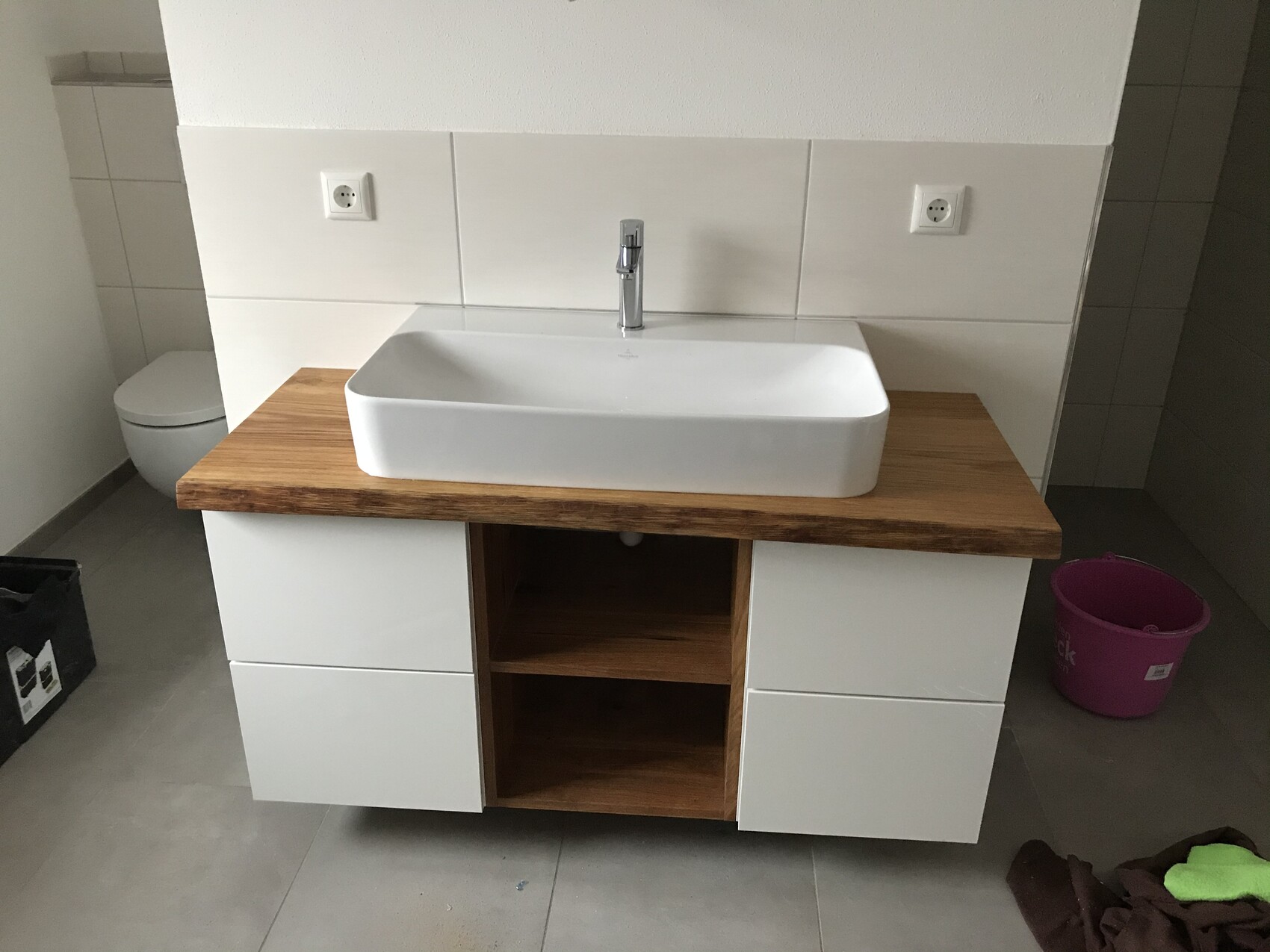

Wir haben Godmorgon mit einer Massivholzplatte und Regal. Sind mit diesen Trägern super klargekommen
Waschtisch mit weißem Becken auf Holzplatte, Badezimmer mit Toilette im Hintergrund.

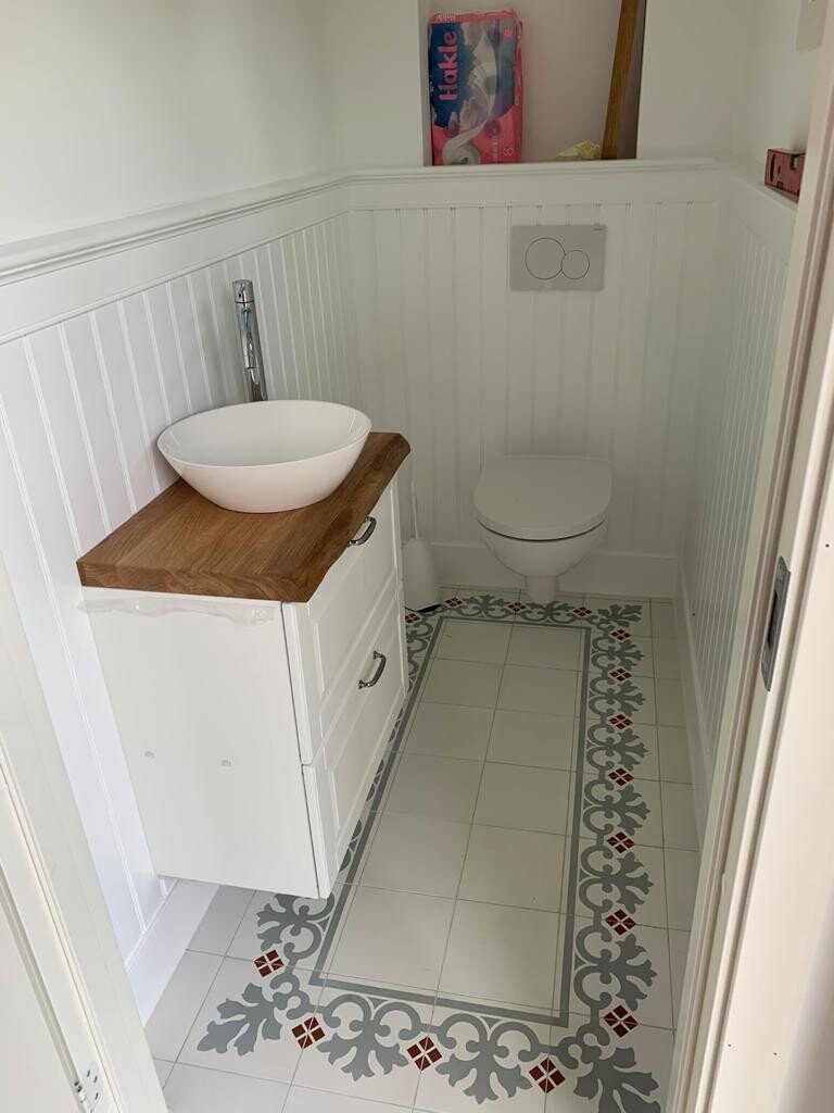

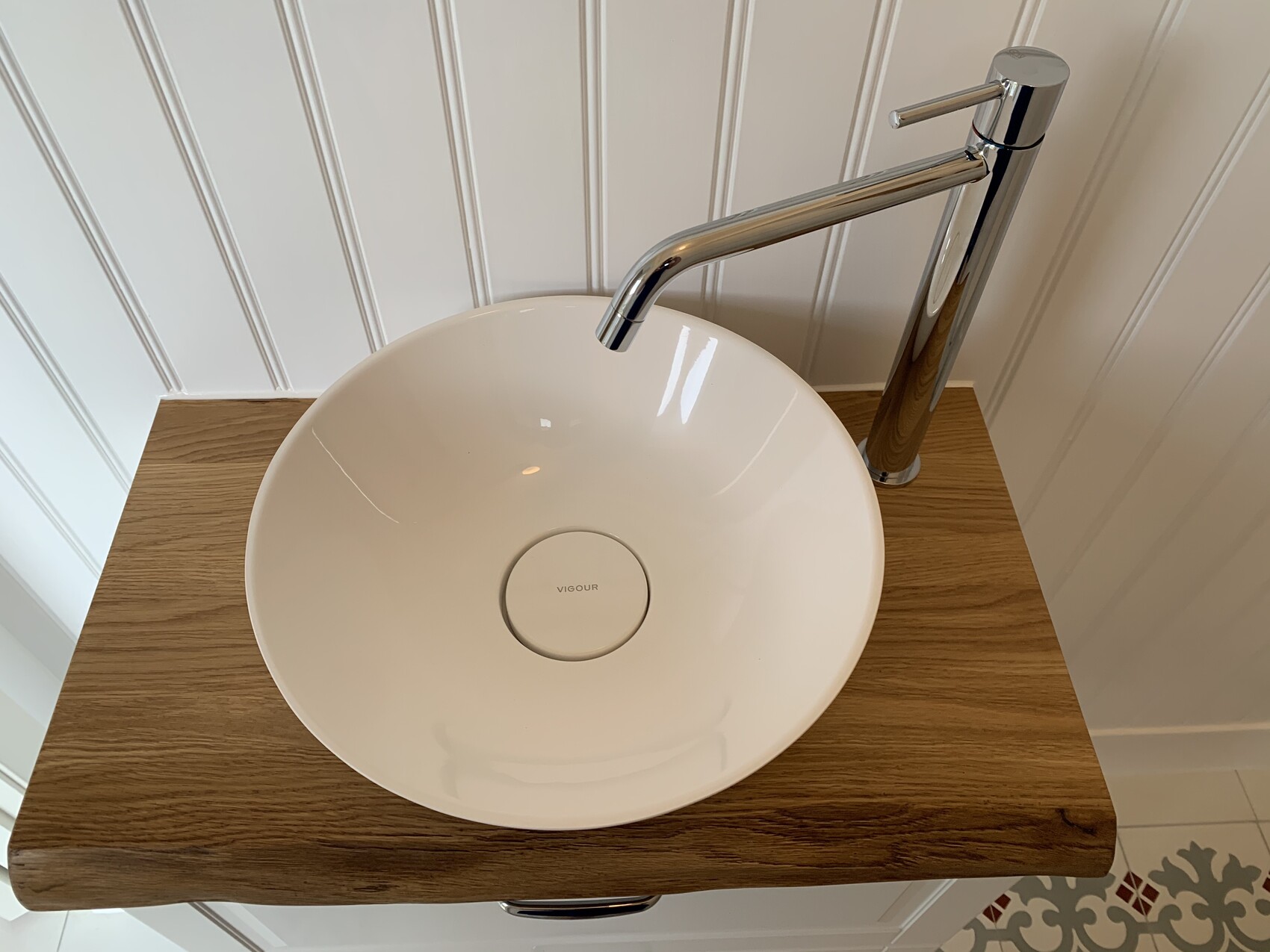

Wir hatten vom IKEA Küchenaufbau noch so kleine Winkel übrig, die haben wir mit der Platte und dem Schränkchen verschraubt. Obwohl die Platte echt klein ist, hat sie ein rechtes Gewicht... Mal sehen, ob unser Konstrukt noch hängt wenn wir wieder zur Baustelle kommen.
Die Platte haben wir mit der Wand selbst nicht mehr befestigt.
Kleines Bad: weiße Paneelwand, Vessel-Becken auf Holzplatte, wandhängende Toilette, Fliesenbordüre.
Rundes, weißes Waschbecken auf Holzoberfläche mit Chromarmatur vor weißer Paneelwand.
