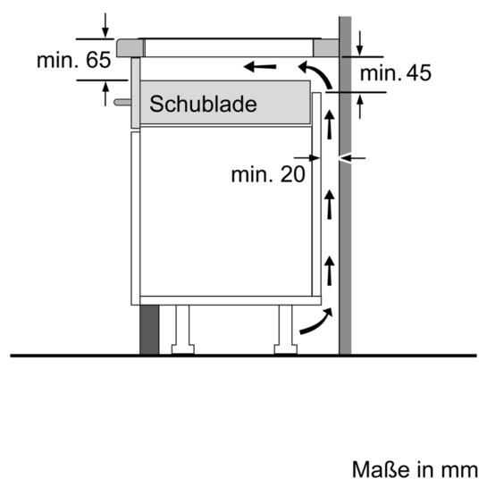

Eine Frage zur NYTTIG Abtrennung für das Kochfeld:
Wie groß ist der Hohlraum für das Kochfeld, den Nyttig generiert?
Für unser Wunsch-Induktionsfeld (Siemens EH845SP17E) ist eine Eindringtiefe von 53mm gefordert, für die Luftzirkulation insgesamt eine Höhe von min. 65mm von Oberkante Arbeitsplatte zu Schublade.
Geplant ist eine HAMMARP Eiche Arbeitsplatte mit 28 mm. Klappt das, oder sollten wir auf die Karlby Platte gehen mit 38 mm?

Ca. 4 cm.
Von KARLBY und anderen Arbeitsplatten aus Spanplatte mit dünnem Holzfurnier halte ich nichts.

4cm Luft von Unterkante Arbeitsplatte zum Brett von der Abtrennung?
Bei 28mm Stärke der Arbeitsplatte und den 40mm Luft, wäre das laut Beschreibung von Siemens mit 68mm schon gerade so OK, oder wie siehst du das?
