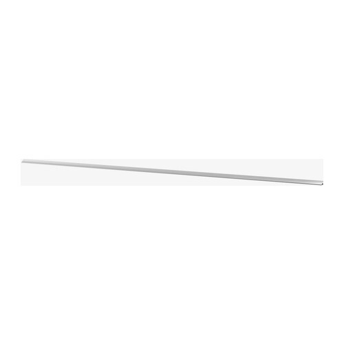

Die erste Frage ist, ob für ich eine Wandanschlussleiste wie
Lange, dünne, silberne Metallstange liegt schräg auf hellem Hintergrund.
FIXA
Wandabschlußleiste, grau
überhaupt infrage kommt. Viele mögen das nicht, obwohl es sinnvoll ist.

Mit der FIXA-Leiste könntest Du Max. 2,5cm überbrücken.
Montiert wird sie so: Sie ist zweiteilig, das Unterteil wird mit beiliegenden Schrauben auf die Platte geschraubt, das Oberteil wird aufgedrückt.
Würdest du nun die Platte 1 oder 1,5cm von der Wand abstehen lassen, dann würden die Schrauben genau im Schlitz hängen und Du könntest schon das Unterteil nicht montieren können. Deswegen würde ich in den Schlitz eine Holzlatte legen die mit den Unterschränken verschraubt werden würde. Wenn die Latte also die Stärke des Schlitzes und die Dicke der Platte hätte, dann würde das klappen...
