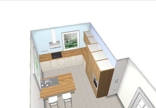

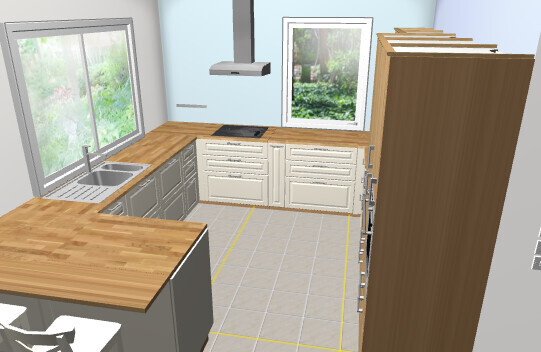

Im 80er Schrank unterm Tresen hatten wir nun den Unterschrank mit Abfallsystem angedacht - könnte man vor der Spüle stehen und hätte quasi die Geschirrspüler und den Müll im Greiffeld. Unklar ist uns noch ein wenig, wo wir das Besteck verorten wollen.
Alternativ hatten wir auch drüber nachgedacht den 40er zwischen Spüle und Tresen zu entfernen, um den Tresen wieder etwas aus dem Raum zu nehmen. Wenn wir den 40er drin lassen hätten wir 4,4 m für den Esstisch, was ja eigentlich genug sein sollte, oder?
Da das Kunstholz von IKEA nicht wirklich zur Eichenfront passt, wäre das jetzt eine Eiche-Echtholz Arbeitsplatte
3D-Küchenplan: Holz-Arbeitsplatten, Spüle unter Fenster, Unterschränke, Herd
Helle Küche mit L-förmiger Holzarbeitsplatte, Spüle, Dunstabzug, Fenster und Unterschränke rechts

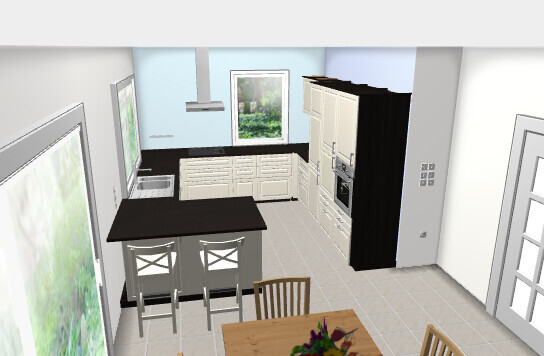

Alternativ könnte man auch die Holzoptik Arbeitsplatte in braunschwarz nehmen und alles andere darauf abstimmen:
Moderne Küche mit Insel, schwarzen Arbeitsplatten, weißen Schränken, Backofen und Esstisch.

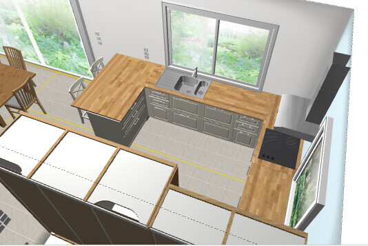

Noch alternativer hatte ich es sonst noch mal mit einer "Insellösung" versucht:
3D-Küche: Insel mit Barhockern, L-förmige Arbeitszeile, Dunstabzug, Backofen, Fensterblick.

kbt0924.11.15 18:45
80er für Unterschrank mit Abfallsystem ist sehr verschwenderisch.
Ich würde über die Spüle nachdenken und den 40er, der zur toten Ecke ist, als Unterschrank mit Abfallsystem wählen. Spüle evtl. ohne Abtropffläche oder Spülenschrank und 40er noch mal tauschen.
Dann paßt in den 80er in der Halbinsel auch wundervoll Besteck, Geschirr usw.

P.S.: was sagst du denn zu dem schwarz-braun und weiß als Alternative?

Aus Farben halte ich mich raus, insbesondere schwarzbraun, das gefällt mir nämlich nicht
