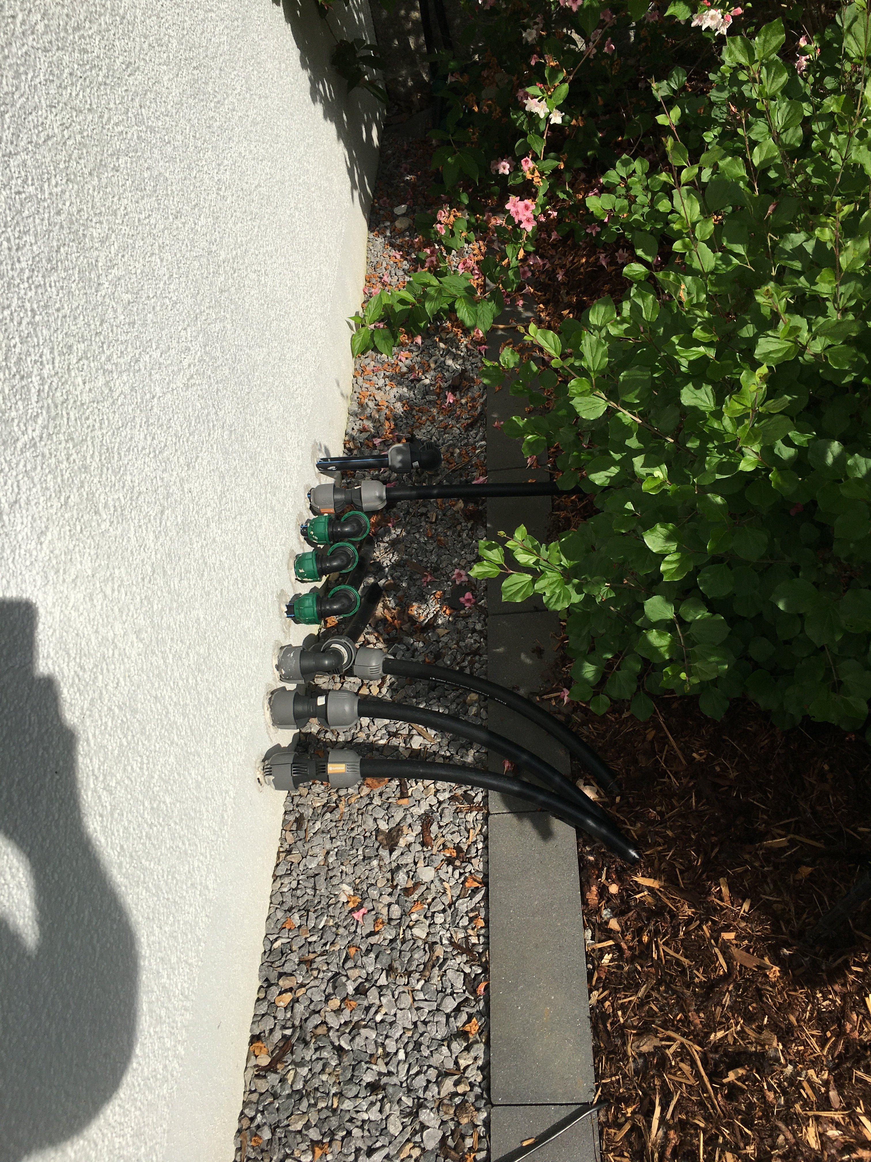

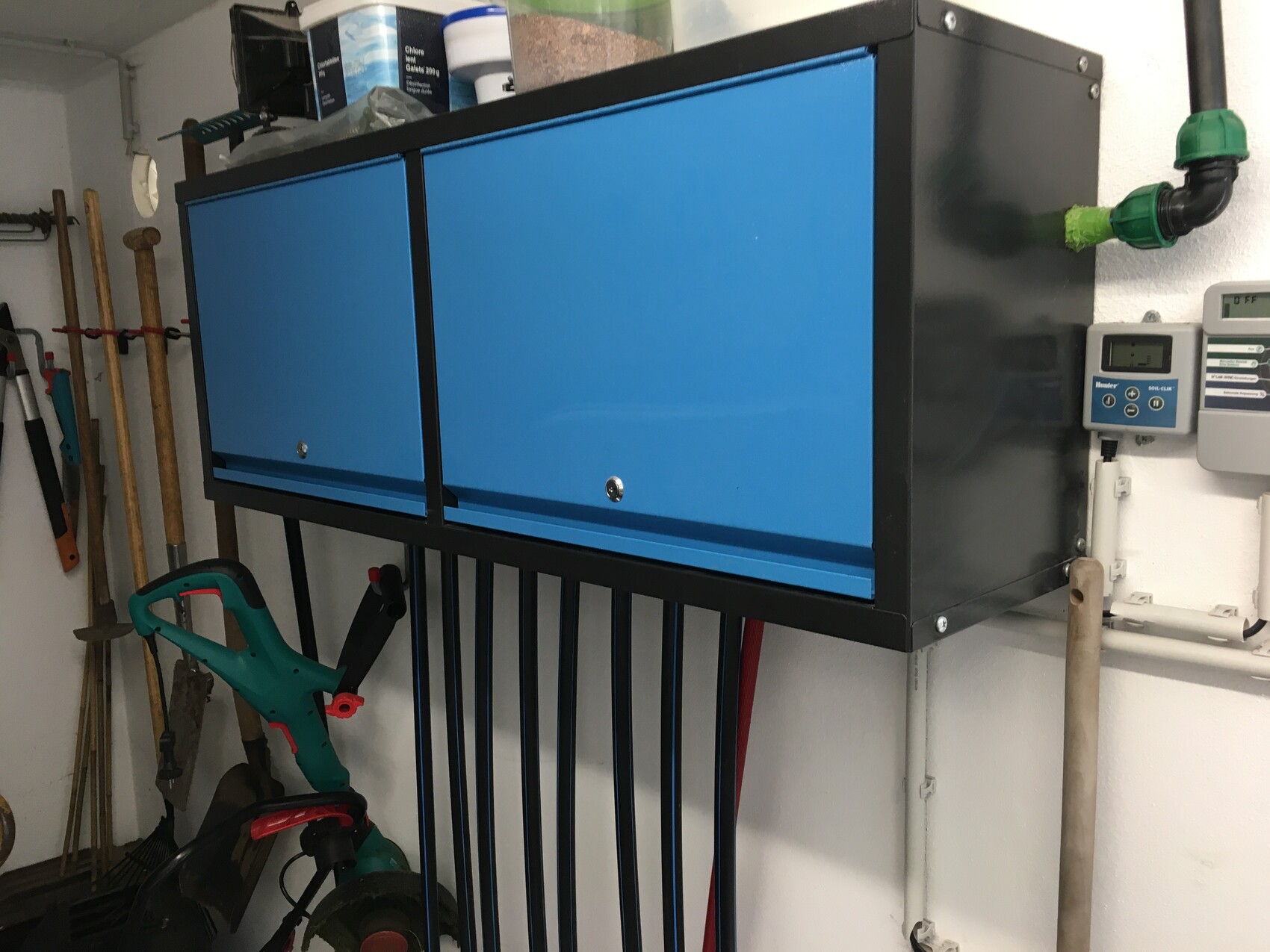

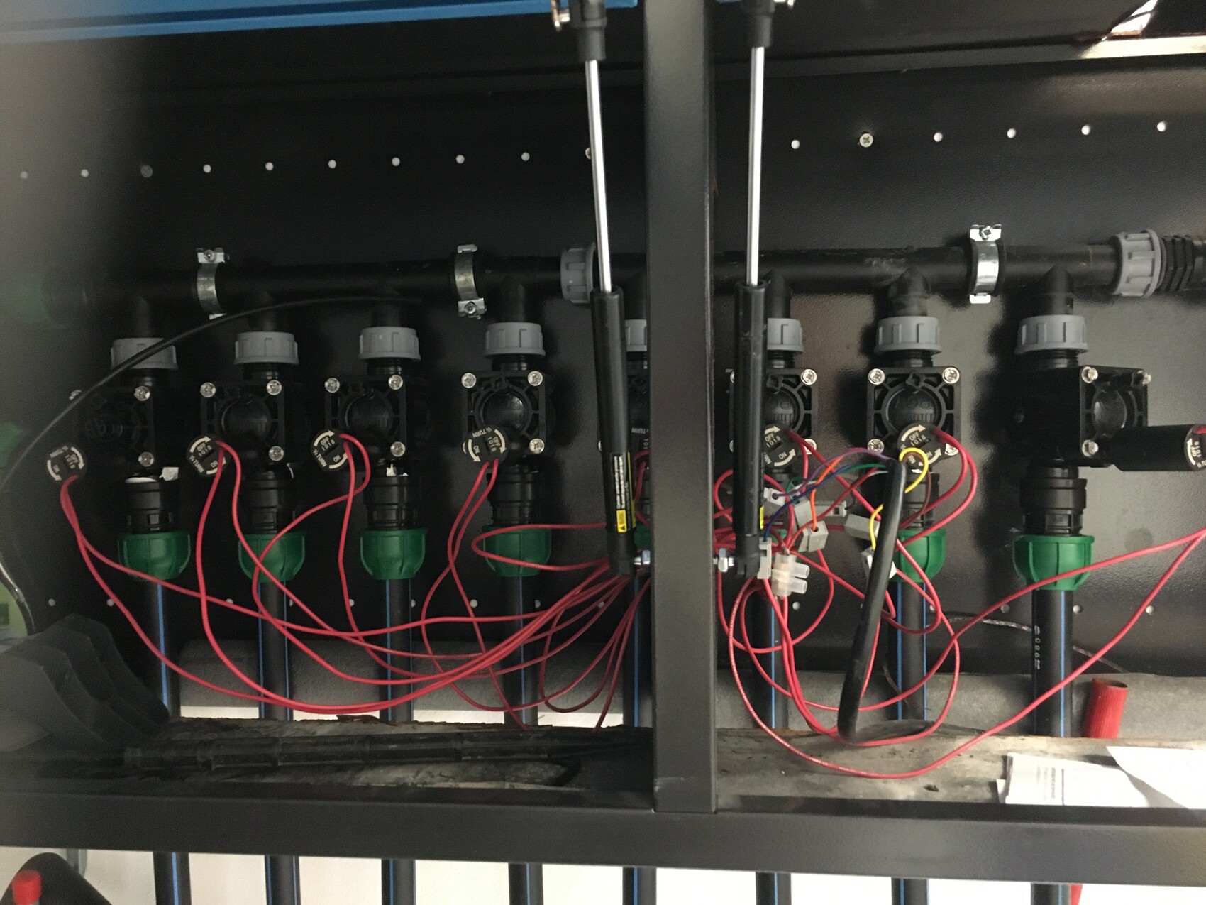

Unser Garten ist hier etwas kompliziert gewesen. Wir haben vier Regner, die an zwei Bewässerungssträngen hängen (Wasserhahn mit 5,5 bar Druck), dann haben wir zwei Hecken (einmal in Dauersonne, einmal im Schattenbereich), die über Tropfschläuche versorgt werden. Dann diverse Kübel auf der Terrasse, die über Tropfer versorgt werden, ein Gemüsebeet mit hohem Wasserbedarf und zwei lange Beetflächen. Insgesamt macht das acht Bewässerungszonen.

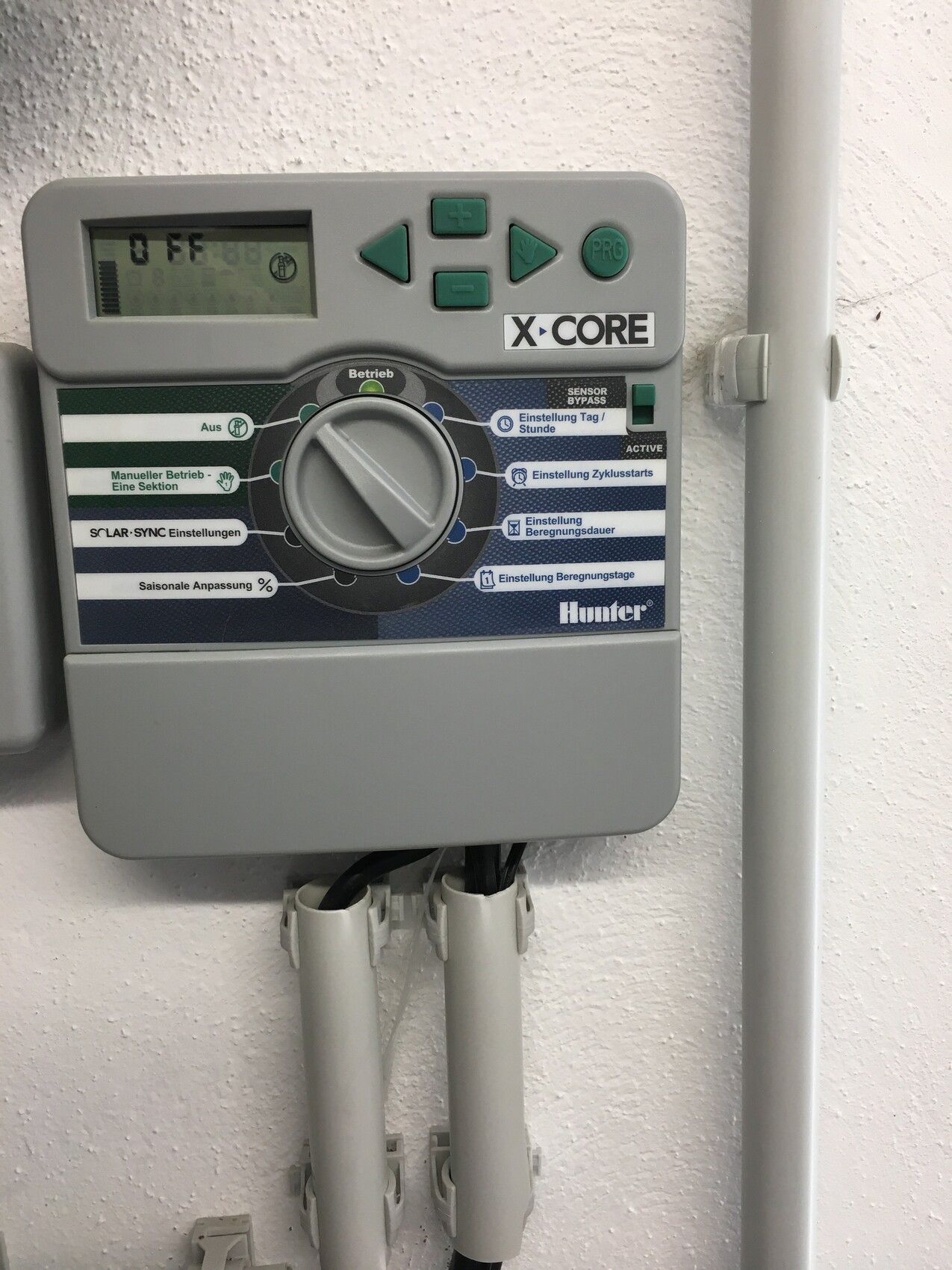

Die Steuerung sieht wie folgt aus:
Das Ganze ist in der Garage in einem Werkzeugschrank untergebracht, den ich mit einer Flex unten aufgeschnitten haben. Von dort gehen acht Leitungen durch die Wand und verteilen sich im Garten.
Wandmontierter blauer Doppelschrank in der Werkstatt, umgeben von Werkzeugen
Mehrfachventil-System mit roten Kabeln, grünen Ventilköpfen und Rohrleitungen in einem Gehäuse.
Graues Bewässerungssteuergerät mit Drehknopf, X-CORE von Hunter, unten Rohre.
Gartenbewässerung: Mehrere Schläuche mit grünen Ventilen an weißer Wand, Kiesboden.
