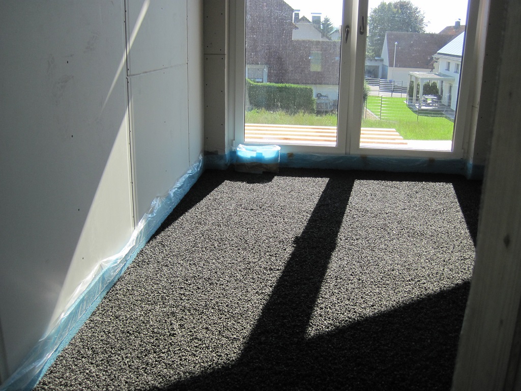

Bei uns ähnlich - aber die unterste Lage ist eine schwerere Split-Schüttung.
Also erst Leitungen (Strom, Wasser, Lüftung)
dann Schüttung

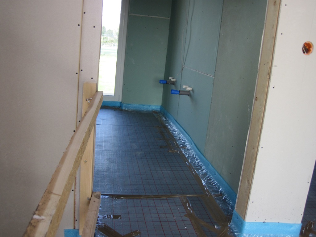

dann Folie ,
Badezimmer im Bau mit blauer Abdichtung, Rohren und Wandplatten.

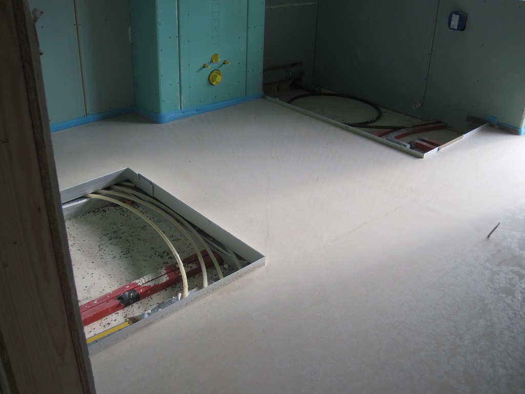

darauf Fußbodenheizung
und dann Anhydrit-Estrich.
Innenraum einer Baustelle mit freigelegten Rohren in Bodenluken und glattem Betonboden
das dann noch abdichten, Fliesen darauf,
anderswo Parkett darauf,
und das ganze ist auch nicht dünner wie eine Betondecke.
