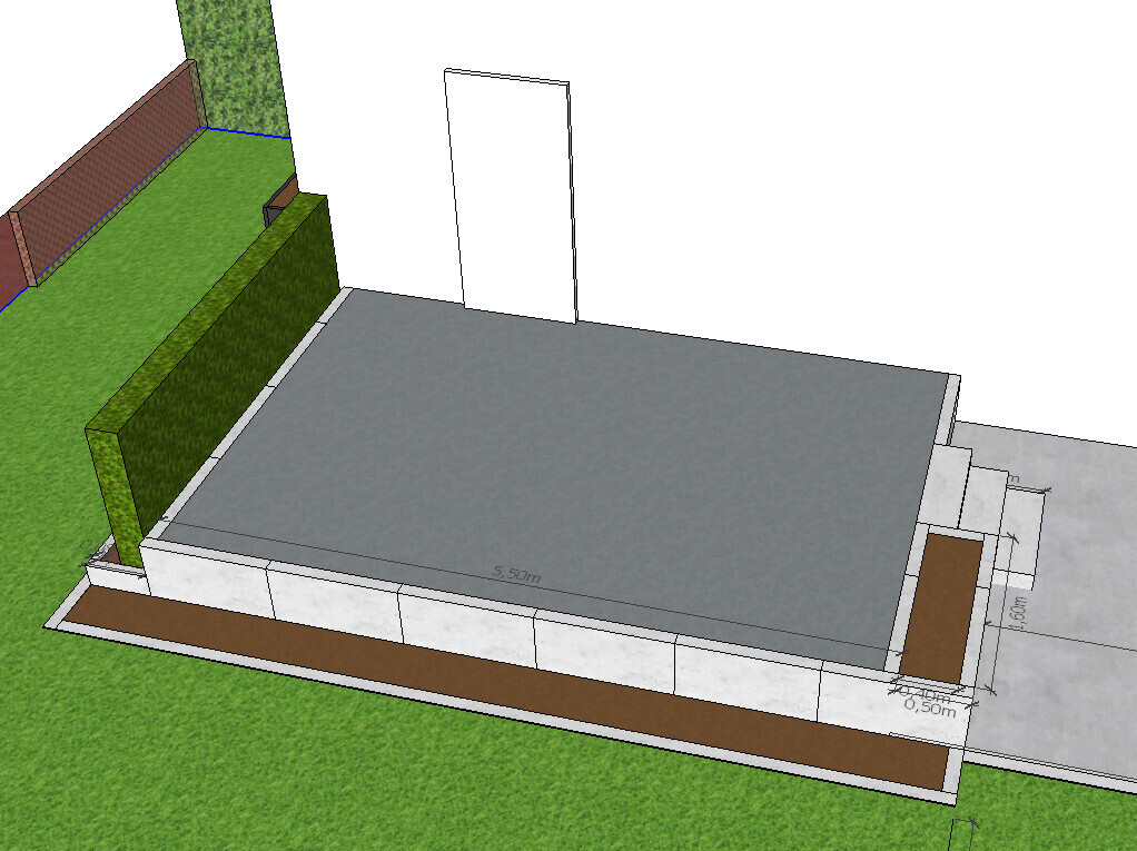

Bei 80cm senkrecht runter muss man aber eigtl. Gut, ist die Frage ob jemand kontrollieren kommt. Aber bei mir und meiner Familie müsste ich auch aus Eigeninteresse sonst müsste ich zusätzliche Unfallversicherungen abschließen...
Gerade du in Berlin müsstest nicht, da ist es erst ab 1 m vorgeschrieben. Aber am Ende muss das natürlich Jeder nach den Gegebenheiten selbst entscheiden.
Tolentino
Tolentino
Ach ich hab das mit der notwendigen Höhe der Fensterbrüstungen im Kopf verknuselt.
Es steht da sogar sogar "mehr als 1m". Also bei genau 1m ginge es auch noch ohne Geländer, was ich schon leicht fahrlässig fände. Aber gut.
Wie gesagt, deine Idee mit Abböschung/-Treppung finde ich eh viel Interessanter.
Oder wenn das mangels Platz nicht geht, dann eben auf der Terrasse Pflanzkübel an den Rand stellen, das kaschiert ja auch die Stufe.
HerrBach
Willst du denn die L Steine sichtbar lassen? Ich würde (wenn genug Platz ist) außen Erde schräg auffüllen und einen tollen Steingarten oder mehrere Stufen aus Steinen mit Pflanzen gestalten. Damit kannst du dann auch den Absatz kaschieren (Bodendecker). Und brauchst auch kein Geländer (was ich bei 80 cm eh nicht anbauen würde).
Ja, die L-Steine sollen zum Teil sichtbar bleiben. Hier einmal eine Grafik wie es am Ende aussehen soll.
Große graue Betonplatte als Terrasse mit braunem Rand, Hecken links und Tür hinten.
Ein Geländer wollen wir nicht. Das passt einfach nicht und wir wollen den freien Zugang zum Garten. Auf die Terrasse kommt später noch eine Überdachung.
Abstufung ist natürlich eine Variante. Hatte noch auf etwas "unsichtbareres" gehofft.
