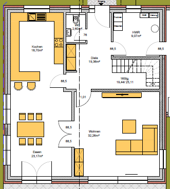

Lasse die Türe breiter und integriere das Fenster in die Türe. Neben etwas mehr Licht im Flur hast Du dann auch Sichtkontakt zu Besuchern. Den Votrwil einer so schmalen feststehenden Fenstereinheit kann ich nicht erkennen.
Mateo84
Ja der Flur hat keine Fenster, nur eine Glastür ins Wohnzimmer:
Grundriss eines Einfamilienhauses mit Küche, Essbereich und Wohnzimmer.
Das habe ich befürchtet, dass der beste Weg nun eine Breitere Tür sein wird mit größeren Fenstern(Ornament Glass).
Glaube dann müsste ich die Tür um 10 cm verbreitern, würde das mit dem dicken seinenrahmen noch gut aussehen?

das einzige was mir einfallen würde, wäre die Treppe einzukoffern und in dem entsandenen Raum das Gäste-WC unterzubringen.
Dann hättest du eine größere Garderobe und könntest die Tür+Seitenfenster vergrößern.
Mateo84
Das verstehst du falsch, der Rohbau steht schon und Fenster wurden nun auf gemessen :)
Treppe wird ausgekoffert und als "Abstellkammer" benutzt.
Ich habe nur diese 2 Möglichkeiten nun, Tür verbreitern mit etwas dickeren Rahmen und Fenster in der Tür oder ein Seitenlicht 15-20cm...
Licht wird sowieso rein kommen egal ob durch die Tür oder durch das Seitenlicht. Anscheinend war es aber vom Installateur eine berechtigte Anmerkung, dass das Seitenlicht zu klein ist um effektiv zu sein und sieht bescheiden aus. Teilweise kriege ich die Anmerkung hier ja auch bestätigt im Forum.

mhh, also mich überteugen die Oeffnungen im ganzen Grundriss nicht wirklich.
Die Türe zum WC sollte nach außen öffnen. WC verlegen ist natürlich auch ne option, kommt aber auf die Fallleitungen im Haus drauf an.
Die Türen im Hauswirtschaftsraum sollten von der Treppenwand abgerückt werden, so dass die Wand besser genutzt werden kann; je nach vorgesehenen Installationen 40- 70cm Platz hinter den Türen vorsehen.
Die Küche, als wichtigster Arbeitsraum im Haus, ist seltsam unterbelichtet - ansonsten wird mit Fenster grosszügig umgegangen. Warum gönnt ihr der Küche nicht planlinks noch ein Fenster? oder verbreitert zumindest das Fenster planoben maximal?
Die Türe zum Wohnzimmere würde ich verbreitern und 2-flüglig gestalten.
Auch dem Esszimmer würde ich eine Schiebetüre gönnen - da nutzt sie mehr, da es der direkte Durchgang von der Küche nach draußen werden wird.
