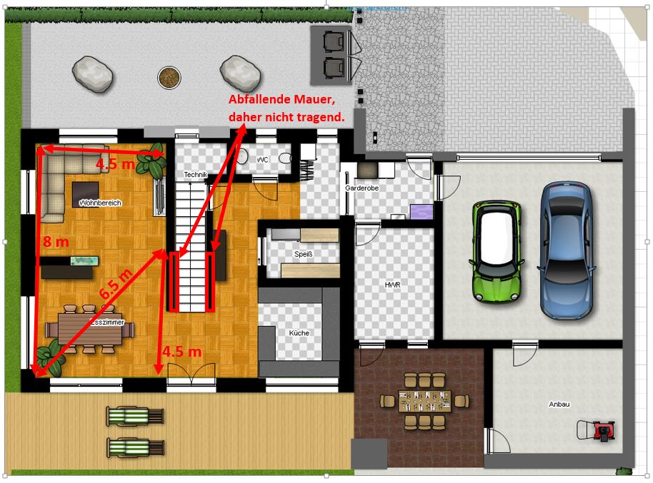

Wir haben den Grundriss unseres zukünftigen Einfamilienhauses nach unseren Wünschen geplant. Bevor wir uns jedoch einen Architekten bzw. Statiker suchen, würde ich gerne hier fragen ob der Grundriss statisch halbwegs realistisch ist.
Außenwände: 50er Ziegel
Innenwände: 30er Ziegel
Bei den Abmessungen handelt es sich jeweils um die Innenmaße (also ohne Ziegel).
Auf der rechten Seite habe ich eher weniger bedenken. Aber kann die linke Seite wie geplant realisiert werden (ohne irgendwelche umfangreiche Sondergeschichten)?
Vielen Dank für eure Hilfe/Meinungen.

Klar kann so etwas realisiert werden, die Maße sind ja jetzt nicht riesig.
Welche Maßnahmen allerdings notwendig sind (Wand an der Treppe aus Stahlbeton, Träger usw.), wird Dir nur der Statiker sagen können.

Evtl. braucht es eine dickere Decke 🙂 Ist bei uns auch so...werden jetzt 30cm

Ich suche immer noch den Eingang.
Die Küche erscheint mir winzig. Wie tief ist die? 2m?

@nordanney: Kennst du den ganz groben Preisunterschied zwischen einer "normalen" 4 Meter Mauer (30er Ziegel) und einer 4 Meter Betonmauer?
@Steffen80: Welche Dicke wäre ursprünglich geplant gewesen? Wieviel mehr hat euch die Dickere Decke gekostet?

@Masipulami: ca. 2,90 x 3,10 (also nicht ganz 9m²)... zu klein deiner Meinung nach?
Eingang ist neben der dem Garagentor 😉
